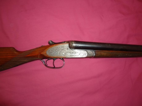

He adquirido una escopeta Victor Sarasqueta del calibre 12 y tengo una serie de duads.
Que tipo de cartuchos puedo utilizar en ella?
Cada cañon tiene un chocke distinto?
Se puede disparar saubestre?
Estoy super perdido.
Gracias de antemano.

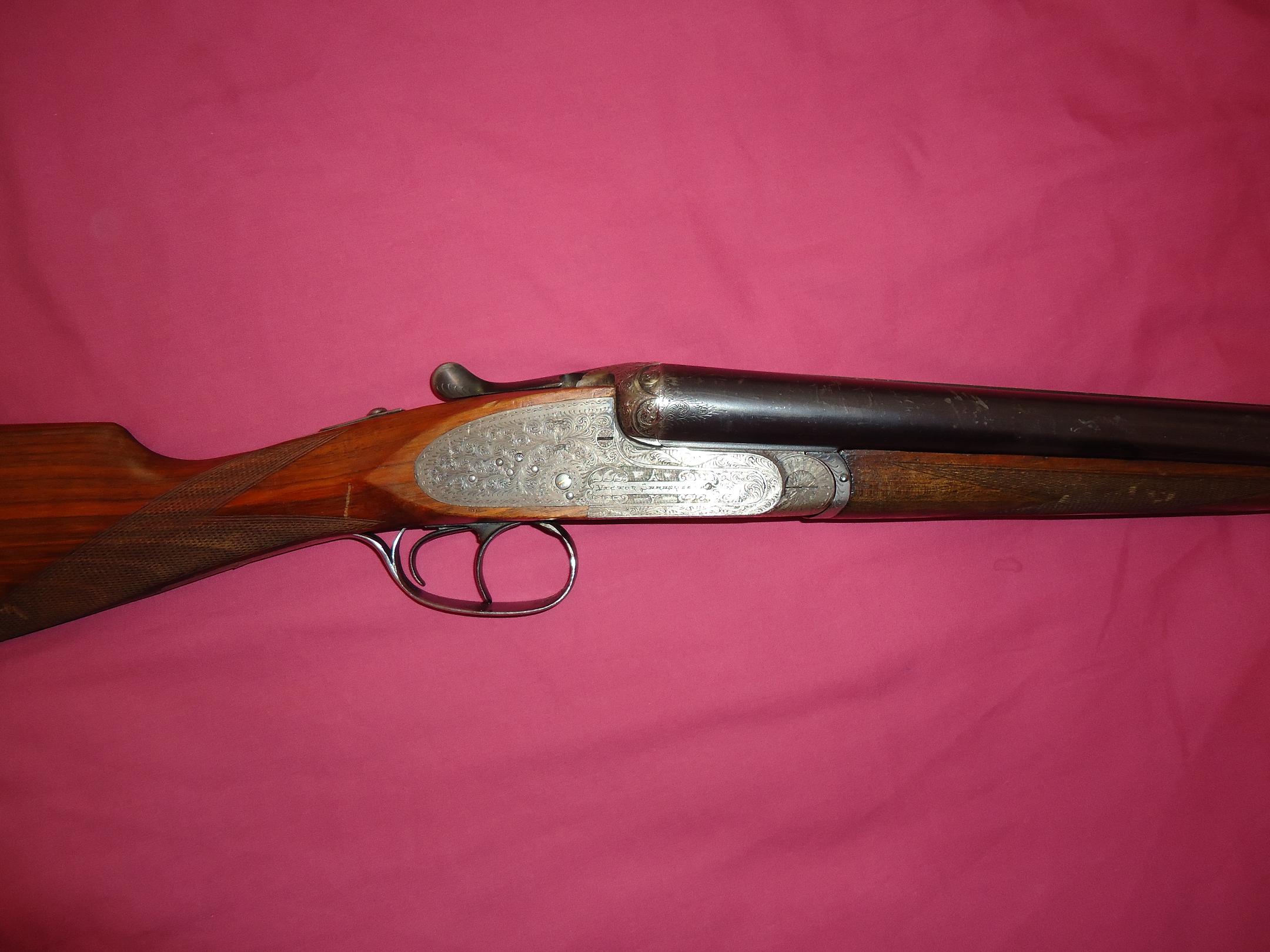

Aquí vienen algunas fotos.Yo no veo ninguna estrella en ningún cañón.

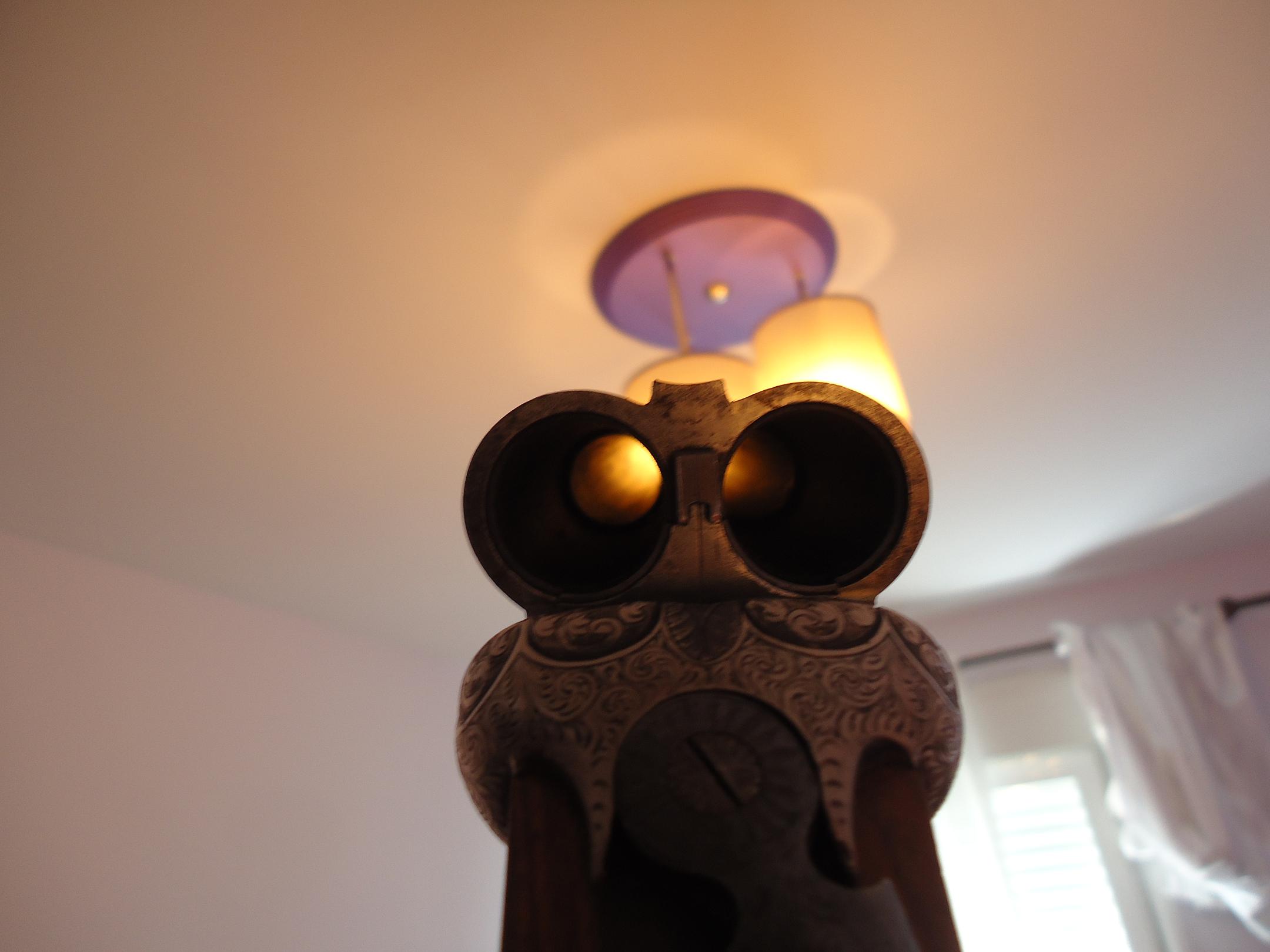

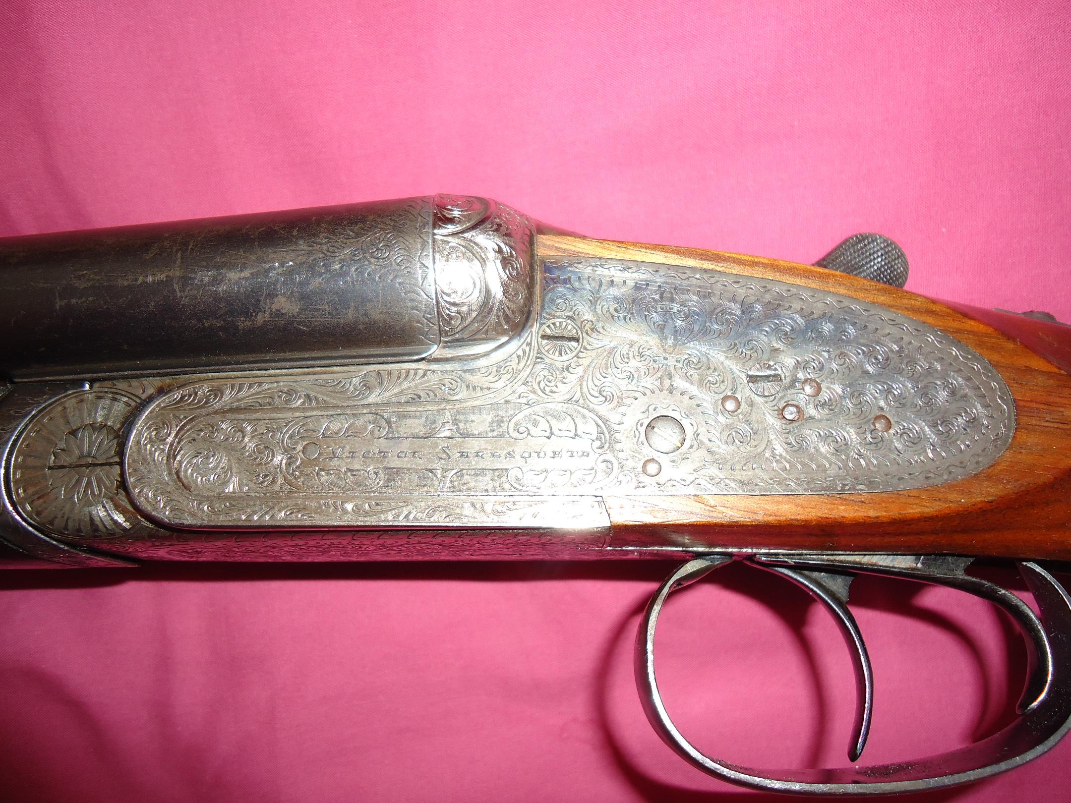

Mensajepor casicasi » 17 Jul 2011 21:19
Las fotos
Que tipo de cartuchos 50
Que tipo de cartuchos 51
Que tipo de cartuchos 52

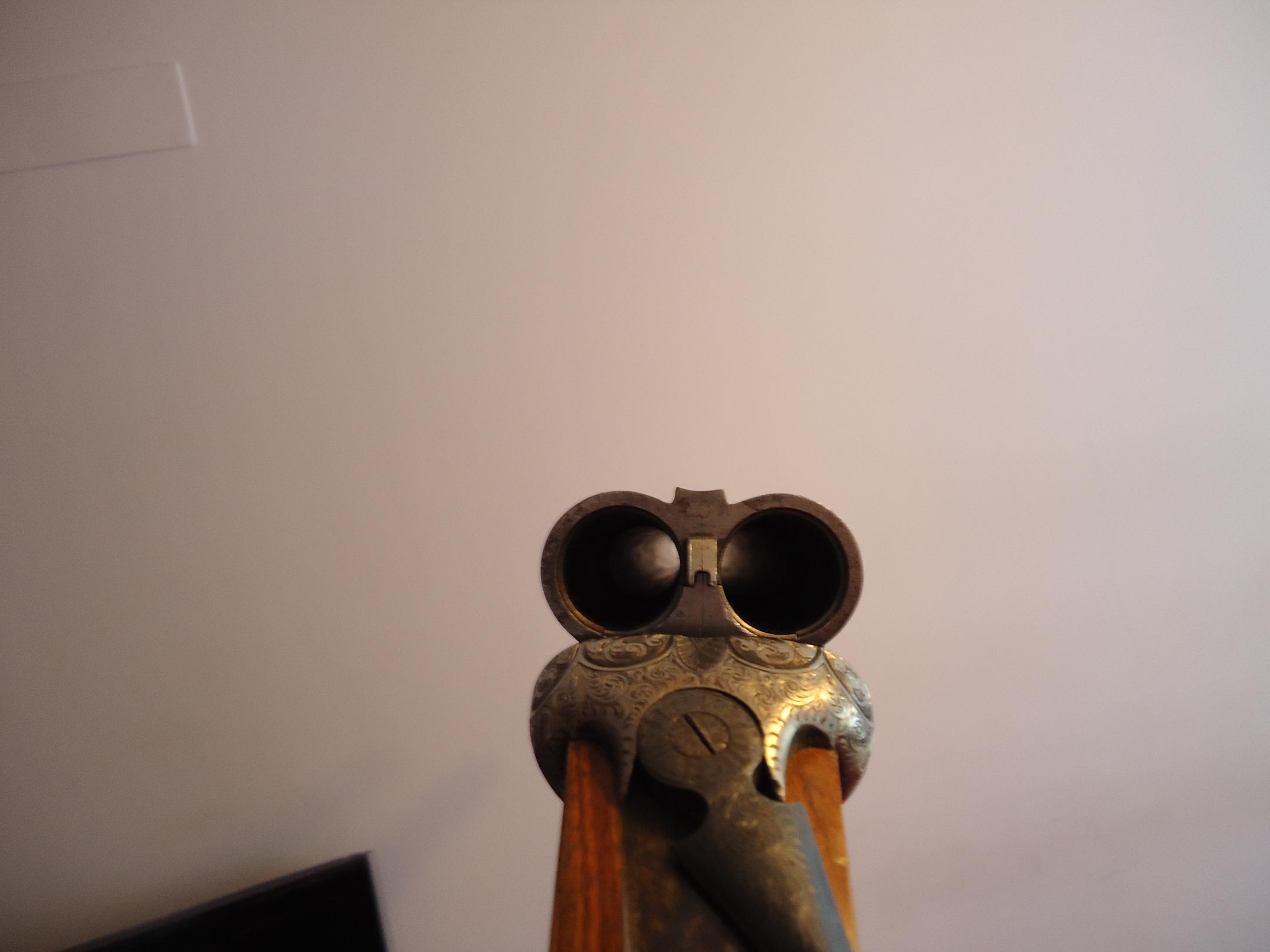

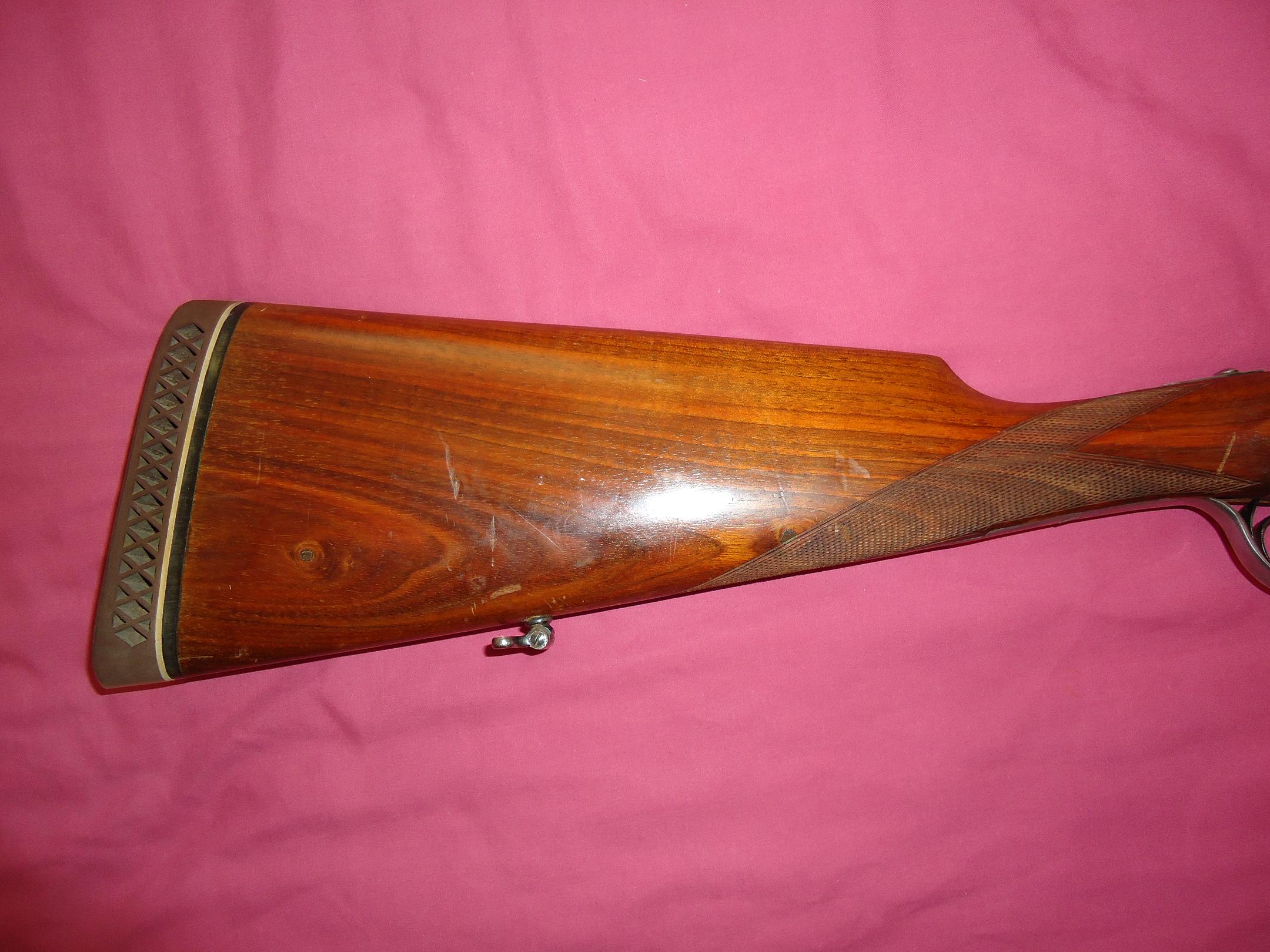

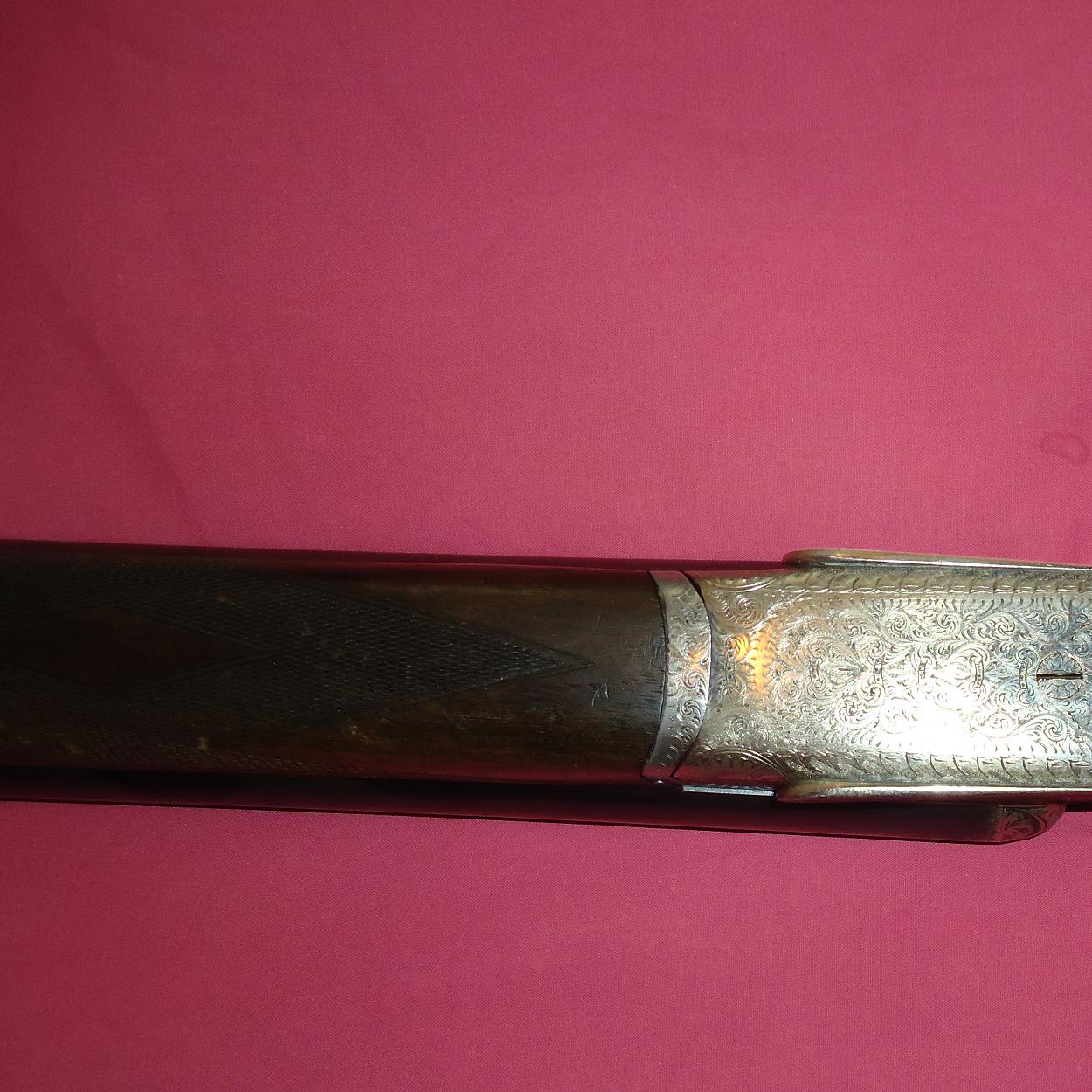

Mensajepor casicasi » 17 Jul 2011 21:22
Mas fotos
Que tipo de cartuchos 60
Que tipo de cartuchos 61
Que tipo de cartuchos 62

Mensajepor casicasi » 18 Jul 2011 13:58

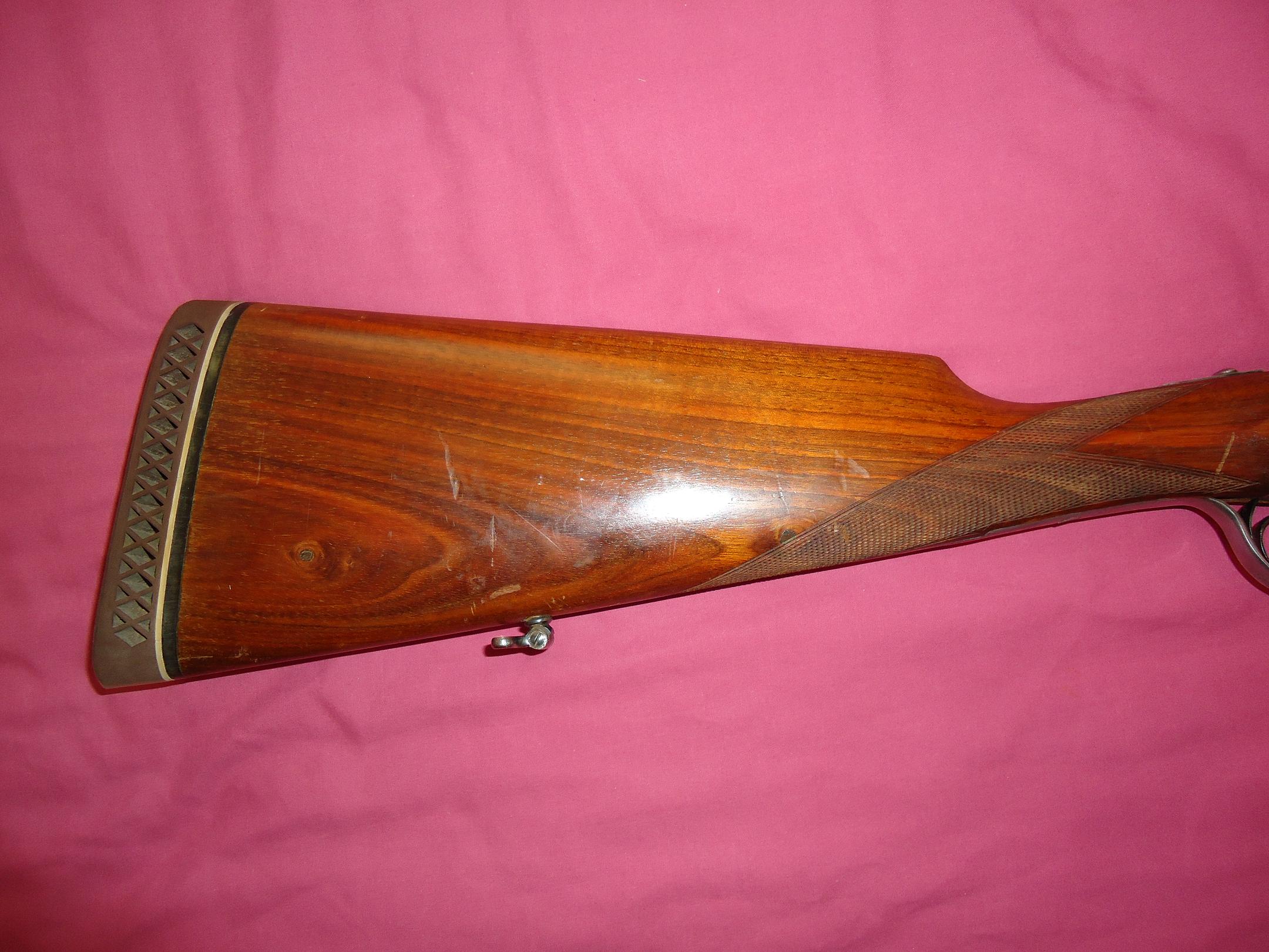

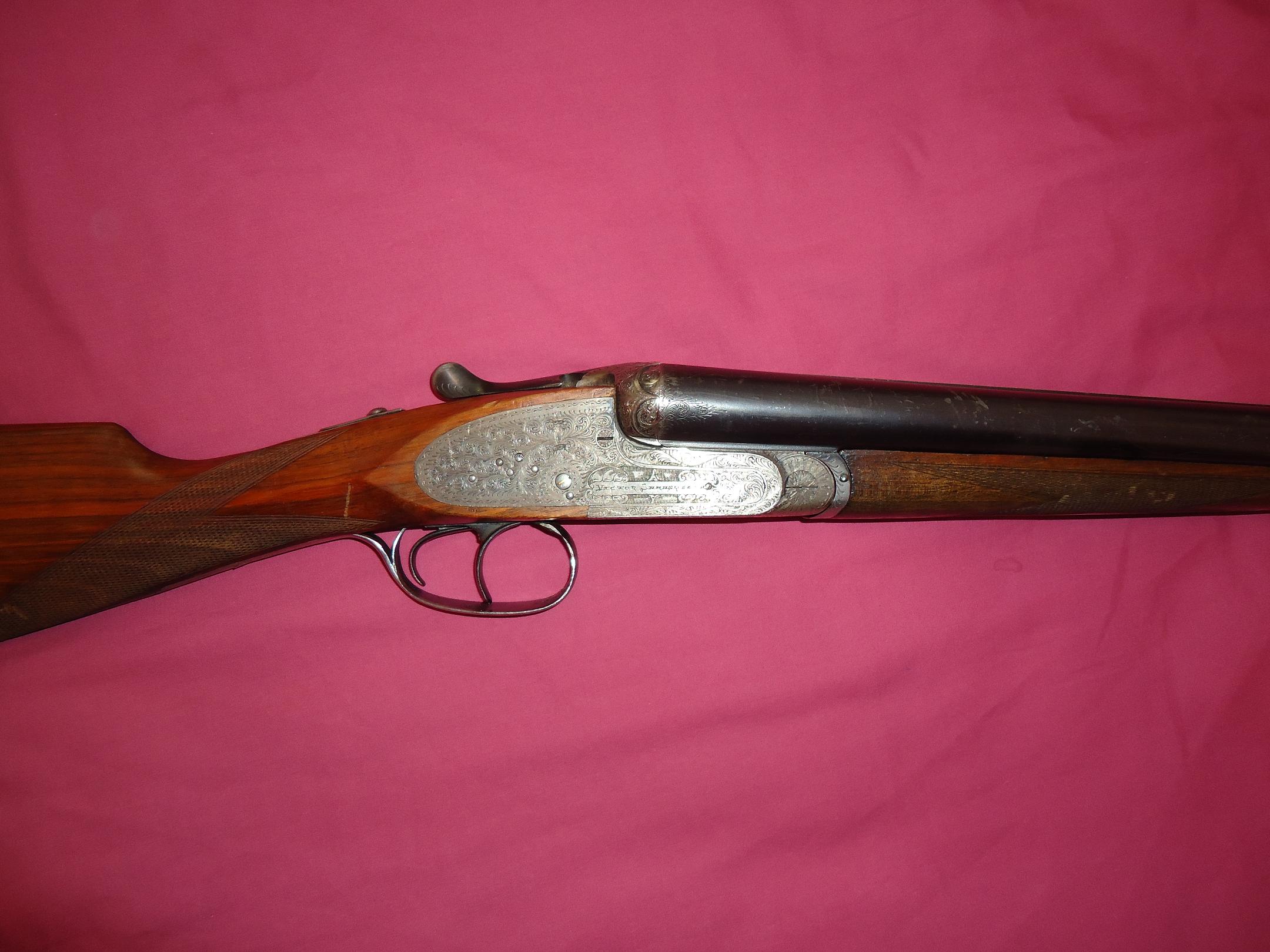

Que me he comprado?
Que os parece?
Que municion puedo utilizar?????
GRacias

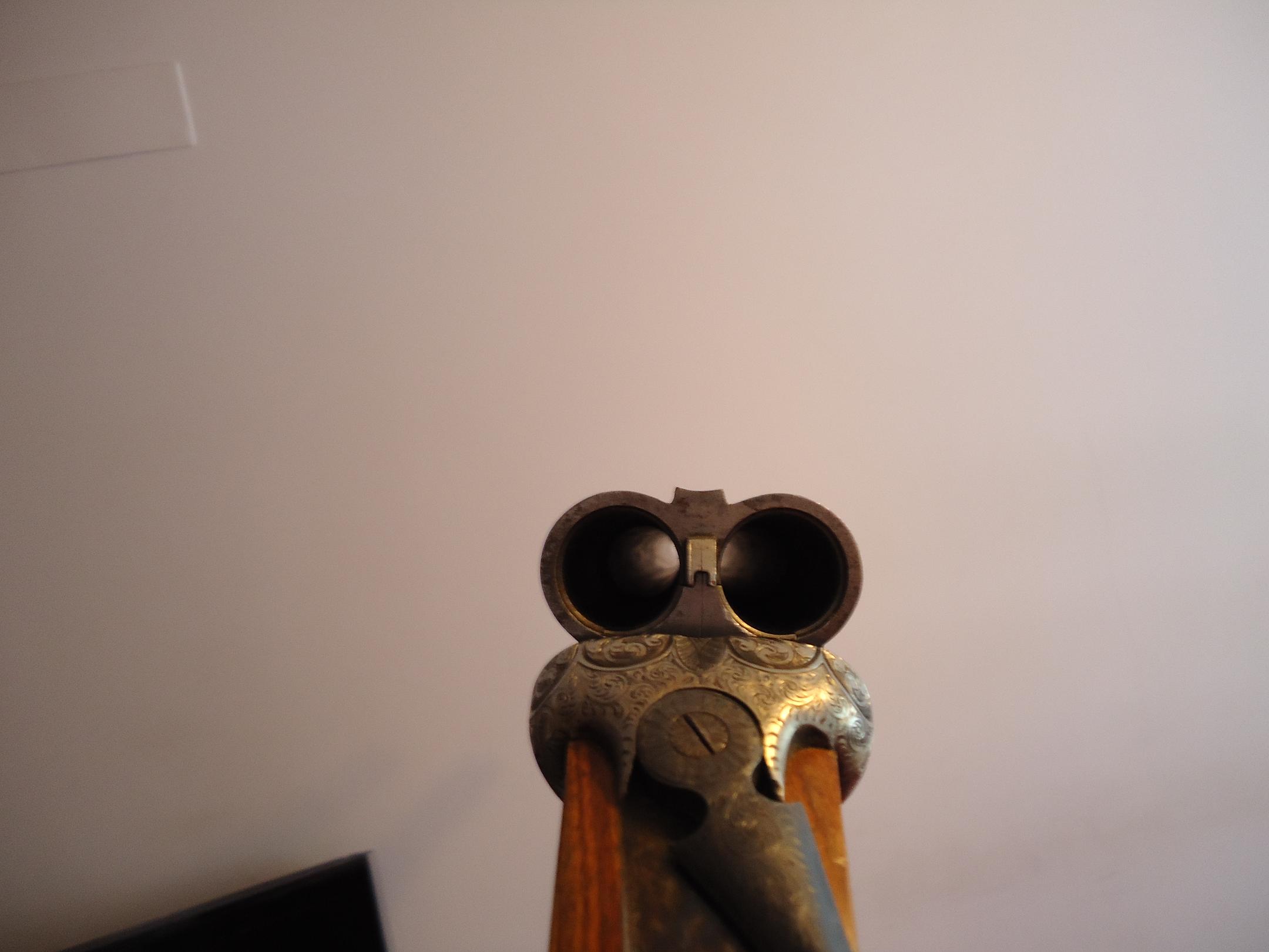

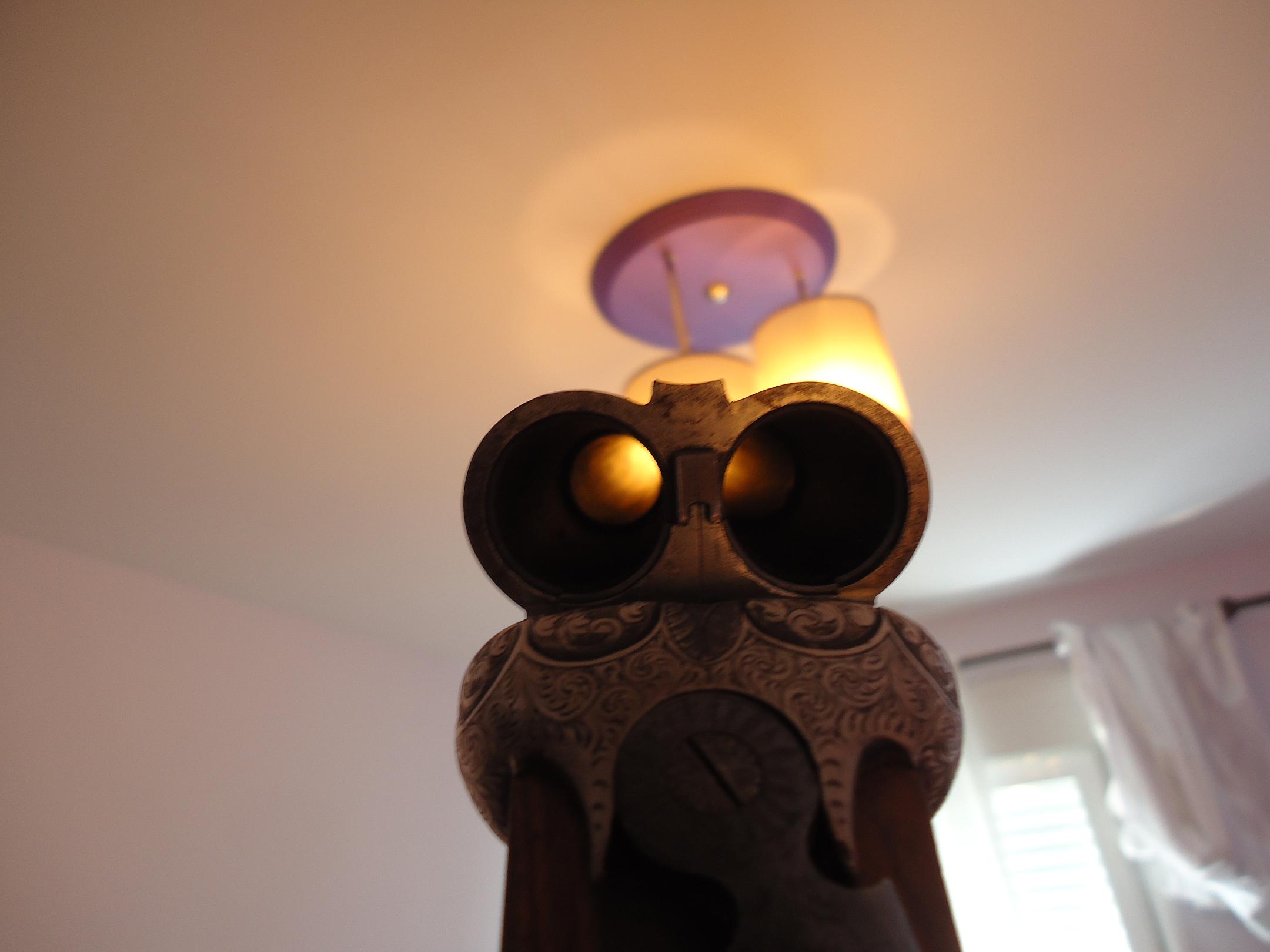

Veo que en uno de los cañones pone choke 17,9 y en el otro 17,5.
Sabeis que tipo de municion puedo utilizar con esta escopeta?

Mensajepor RugerM77 » 18 Jul 2011 14:46
Se trata del modelo Hispania DW. Es una buena escopeta, aunque no de la gama alta de Victor Sarasqueta.
El año de fabricación también es importante, pues en torno a los años 30 vivía Victor Sarasqueta y las armas eran de mejor calidad y acabado.
Para conocer el año tienes que buscar un punzón el la tabla de los cañones con una letra o una letra y un número.
En cuanto a la munición yo diría que puedes disparar cualquier cartucho sin problemas, excepto cartuchos de mas de 70.
Las balas no necesiaramente tienen que ser Sauvestre, si no vas a tirar muchas puedes utilizar también las cásicas Brenneke.

Por cierto en relación con los chokes.Que estrellas tengo en cada cañón?
Pone choke 17,9 y 17,5.
Tambien pone 900 kg.
Que cartuchos puedo usar en cada cañón?
Gracias de antemano

Muy buenas. Tiene que haber otra cifra en la parte inferior de los cañones, bajo el guardamanos. Rondará los 18,3-18,5 mm. Restándole a ésta cada una de las otras tienes las décimas de estrangulamiento de cada cañón (choke), que seguramente se traducen en 1 y 3 estrellas.
Por cierto, aunque con 900Kg no hay problema, yo no utilizaría, en una escopeta de esa edad, cartuchos de más de 34 gramos...mejor 32, que es suficiente para caza normal.

En cada caño pone 18,5.Entiendo que tengo en un cañón una estrella(17,5) y en el otro(17,9) dudo si es tres o dos estrellas.
calzada
Mensajes: 654
Registrado: 21 Ago 2010 16:54
Re: Victor Sarasqueta DUDAS
Mensajepor calzada » 28 Jul 2011 14:13
Son tres estrellas, si no me equivoco.
