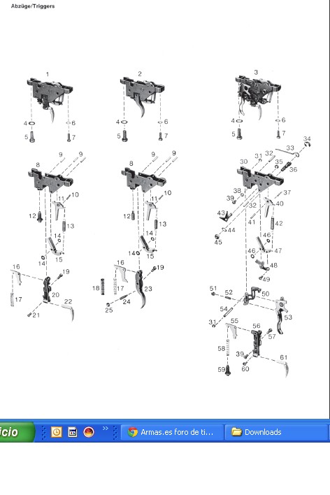

Por favor alguien podría conseguirme una manual en castellano de la anschutz 54 match.
Al tirar del gatillo, no se recupera, se queda como enganchado atrás y hay que ayudarle a volver hacia adelante, pero no se aque tornillo tocarle porque no tengo el desarme.

https://www.stevespages.com/page7b.htm
En este enlace encontrarás el manual.Un saludo

Mira si es este disparador
       Al tirar 20

CREO QUE NO, EL MIO TIENE 5 TORNILLOS A LA VISTA, PERO DE TODOS MODOS CUALQUIER AYUDA ME SIRVE

Eso tiene toda la pinta de ser un problema no de reglajes sino de limpieza del aceite seco de los mecanismos del disparador.
Usa disolvente y luego seca y no engrases apenas. Una mota de aceite muy fluido (de máquina de coser)en los ejes con la punta de una aguja.

Voy a probar, yo también había pensado que podía deberse a algo así.
