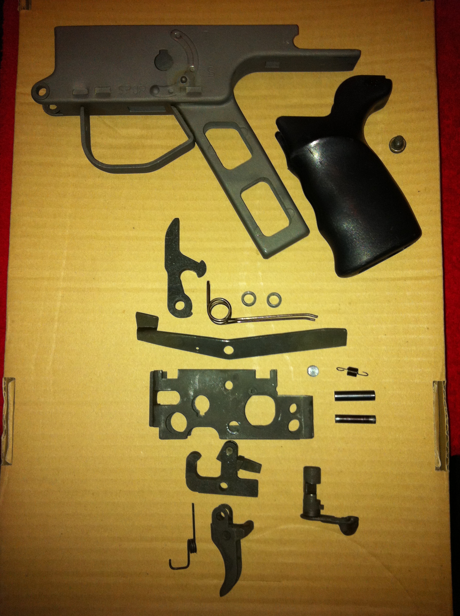

He desmontado la caja, adjunto foto. Éso es todo lo que hay en el mío, comprado hace 15 días. Se ve perfectamente la bolita que han soldado donde gira la palanca selectora de fuego.

Gracias por la foto, el interruptor sigue teniéndolo, no se donde leí que se lo habían quitado.
Cuidado al desmontar sin necesidad porque el pasador que sirve de eje a la palanca expulsora es muy pequeño y tiene la fea costumbre de caerse y perderse en el rincón del taller donde desaparecen estas cosas :wink:

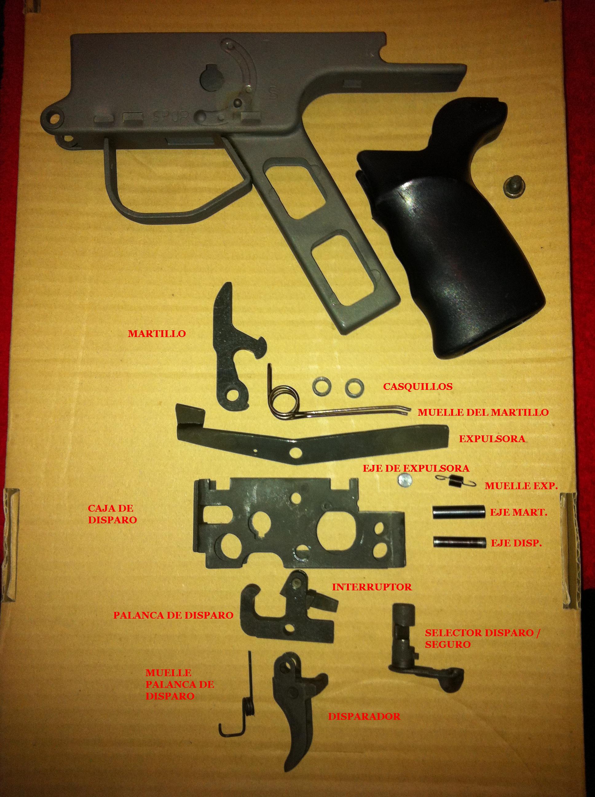

Pongo la foto con el nombre de cada pieza :wink:

Pues sí, para desmontar las piezas de la caja hay que llevar un orden y tener cuidado de no perder nada porque son pequeñas. También es buena idea hacer algunas fotos antes para tardar menos luego en caso de duda. Como lo acabo de comprar lo desmonto y lo limpio.
Incluso se puede decir que lo estoy restaurando, las maderas y todo. Que tiene ya unos años. Muchas horas pero me lo paso pipa. :D
