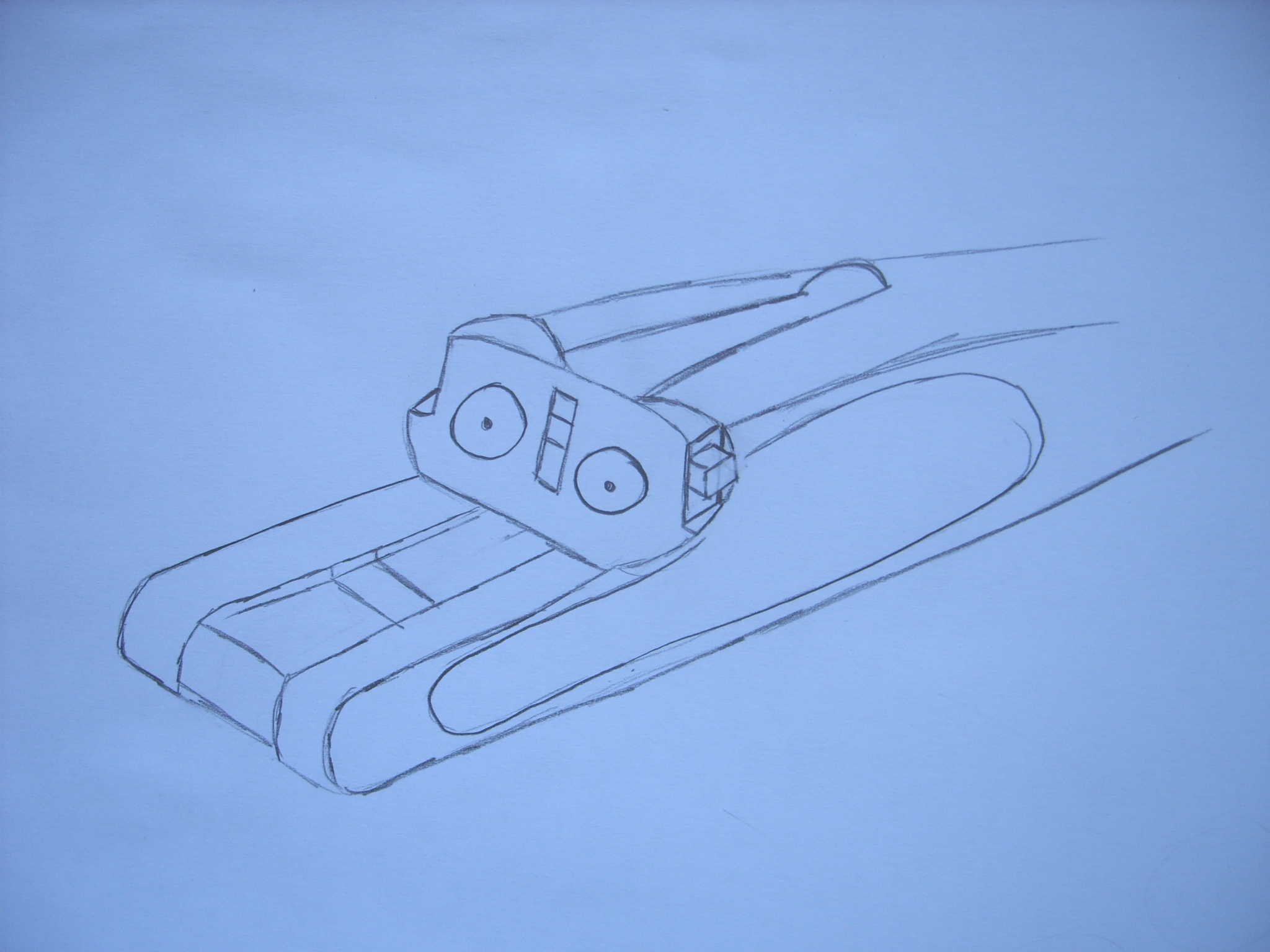

Este dibujo es más o menos el cierre que digo, aunque seguro que no es del todo igual. La verdad es que me ha quedado bastante bien. :lol:

Mensajepor skeet » 29 May 2011 06:29
Sí, es el que yo te digo pero no sé cómo se llama. :(

Mensajepor Oscar1975 » 29 May 2011 08:15
PUede ser el cierree Greener.
Oscar.

Mensajepor skeet » 29 May 2011 09:03
Sí Oscar, es el cierre Greener que le encanta a JV pero en la escopeta que dice Ruger las orejetas son a la inversa, los cañones entran en la báscula, no como suelen ser.
No sé si eso tendrá un nombre específico. :roll:

Mensajepor RugerM77 » 29 May 2011 12:23
No es Greener, en este no se ve el vástago por la parte superior una vez cerrada la escopeta y además el pasador es rectangular.

Re: Cierre de escopeta
Mensajepor skeet » 29 May 2011 13:55
Yaaaaaaaaaaaa, pero el sistema es el mismo.
