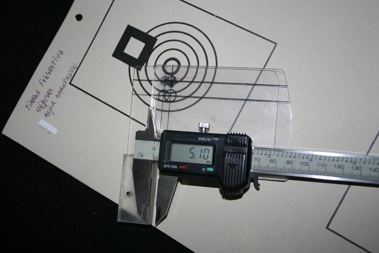

Ahí tienes una foto de uno,hecho en Alicante pero tan bueno como los que hace Jim Kelbly.
JW.

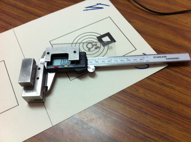

Este es el que hemos usado esta mañana en Ribarroja, le falta la lupa que se le puede acoplar en los dos agujeritos que se ven en la pieza de aluminio encima de los dígitos.
