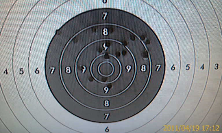

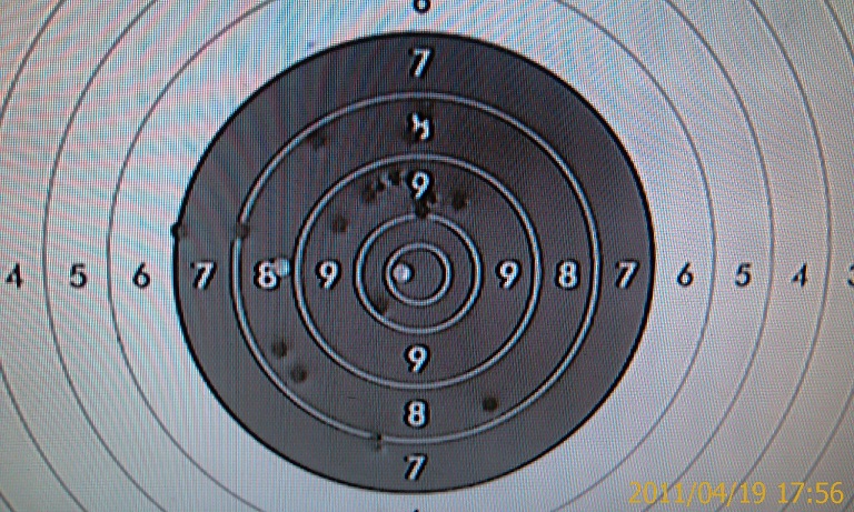

Re: Smith & Wesson 952-2
SHHHHHHH!!!!!
Van teledirigidas, pero no se lo digas a nadie.
Es cierto que no sé como van,
pero ahí están.
A propósito. El de abajo es el resultado de la primera recarga, que para estar más atento a las balas que a la diana, no lo veo nada mal.
A ver si me pongo un poco más concentrado y se acercan...
Saludos y que paséis una buena SEMANA SANTA.
