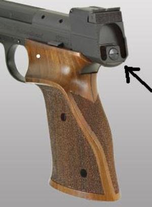

Acabo de adquirir una Pistola Hammerli 208 S a un compañero del foto y estoy encantado con el arma.
Solo hay un pequeño problemilla que me preocupa y es que el tornillo que sujeta el alza (pieza nº 1401420) tiene la ranura un poco dañana y me da miedo que pudiera dañarse más.
Alguien sabe donde puedo encontrar un tornillo de recambio?
El precio no importa.
Adjunto fotografia del tornillo en cuestión indicado con la flecha negra.

has probado en una ferreteria industrial???
llegado el caso tambien te lo puede hacer un tornero.
al fin y al cabo un tornillo no es mas que un tornillo.

Puedes abrir un poco la ranura del tornillo con una sierra fina para metales y de esa manera quetar las rebabas que le han salido.
Es importante usar un destornillador adecuado al tornillo que queramos aflojar/apretar, tanto en grosor como en tamaño.

Ok. compañeros.
Intentaré ambas opciones.
De todas formas no descarto encontrar el tornillo original.
Gracias a los dos por vuestr interés.

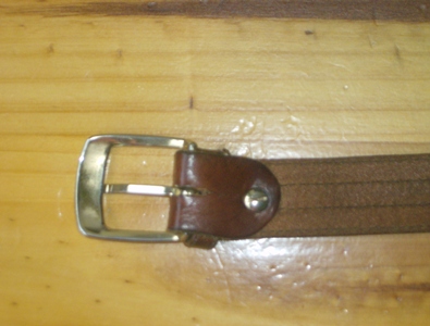

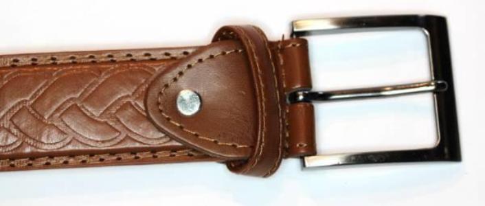

No os la vais a creer.
A traves de una ferretería averigué que es un tornillo de 3 mm, paso de rosca 3 y cabeza de 8 mm.
Pues es el mismo tornillo que se usa comunmente para sujetar la hebilla de los cinturones.
El que une las dos piezas de cuero para sujetar la hebilla.
No mas ni menos.

Os dejo una foto de la pieza.

jobarrr eso lo sabe el armero y dice lo he pedido a EE.UU y han intervenido para traerlo no se quien y no se más, y te cobra una pasta y resulta que el tio se lo ha quitao de la correa de los pantalones!!

Bueno, realmente es casualidad que le valga el tornillo de los cinturones, pero así es, tanto en longitud, como en grosor, como en el paso de rosca como en la cabeza. Clavadito
