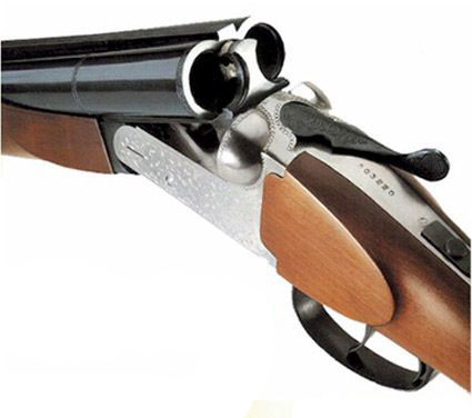

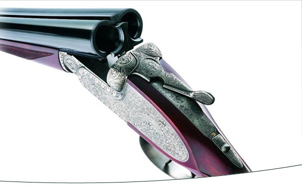

El principal detalle de una escopeta de calidad es normalmente el método de fabricación de los cañones.
A una escopeta de calidad media-alta corresponden unos cañones demiblock, mientras que las de menor calidad se equipan con cañones monoblock. Esto define muchísimo el precio.
¿En qué consiste uno y otro método?
A grandes rasgos, en el demiblock los tubos se fabrican por separado pero de una pieza desde la boca hasta la recámara y báscula. Posteriormente los dos tubos se sueldan a la solista y se mecanizan.
En el monoblock las recámaras y fijaciones de la báscula constituyen una sola pieza y se fabrican por una parte. Los tubos se fabrican de forma independiente. Posteriormente los tubos mecanizados van embutidos en el bloque de las recámaras, también mecanizado, y se sueldan en su junta.
¿Cómo distinguirlos?
En los cañones demiblock Los tubos son de una pieza y no se aprecian soluciones de continuidad. (foto1)
En los monoblock se pueden apreciar las juntas del zunchado. (foto 2)

Al loro porque las juntas de los cañones se disimulan a veces con un grabado decorativo a modo de embellecedor.
En realidad el significado actual de monoblock es completamente distinto del original.
Hace años un cañón monoblock era el que estaba fabricado enteramente de un solo bloque metálico mecanizado que incluía los dos tubos.
En mi opinión, los monoblock actuales deberían denominarse zunchados.
