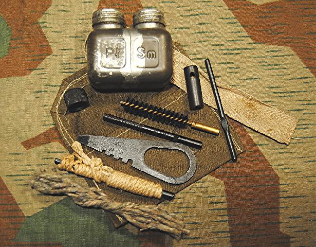

Hola camaradas:
Necesito saber para que sirven los útiles de que vienen en la la bolsa original de herramientas y limpieza del Mosin Nagant.

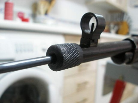

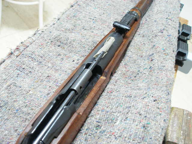

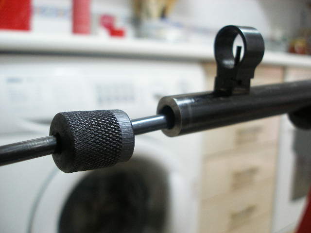

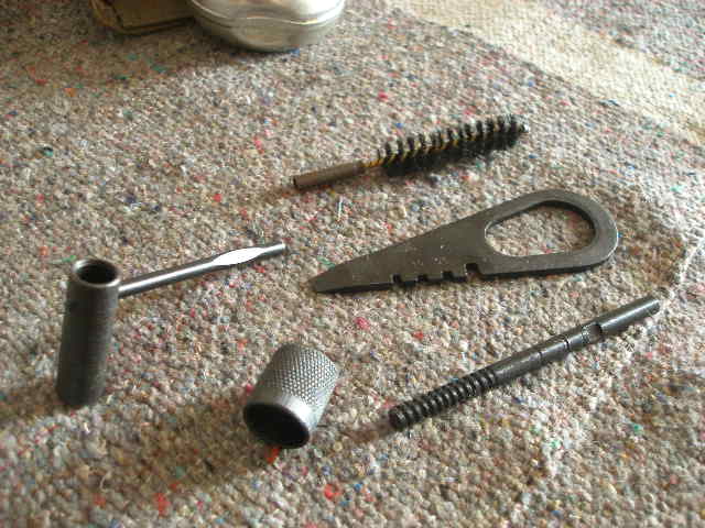

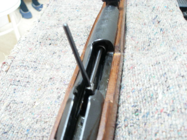

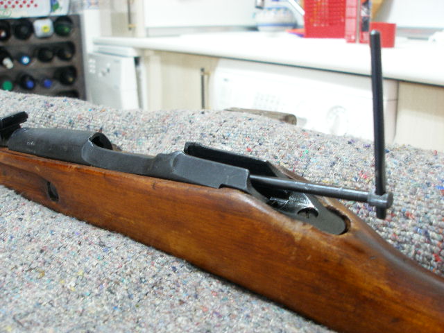

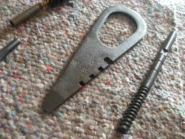

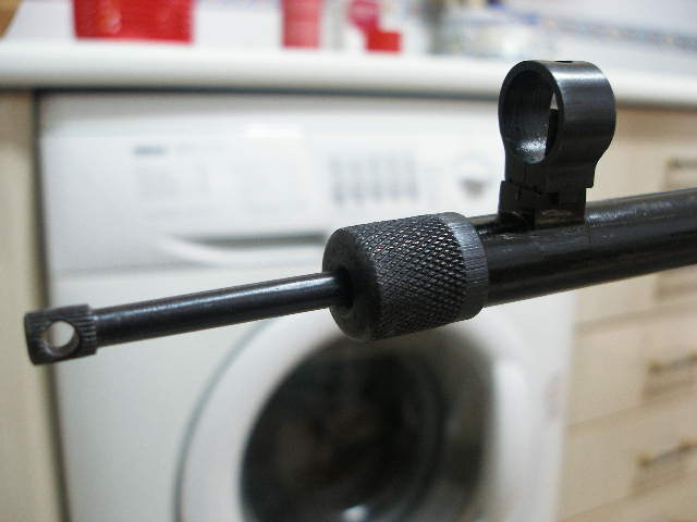

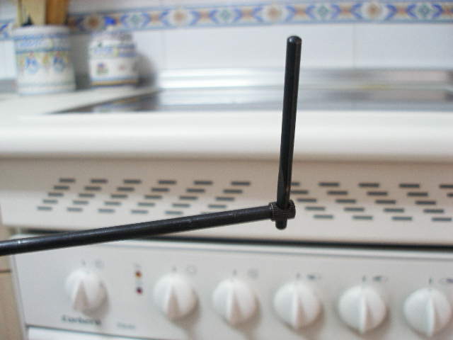

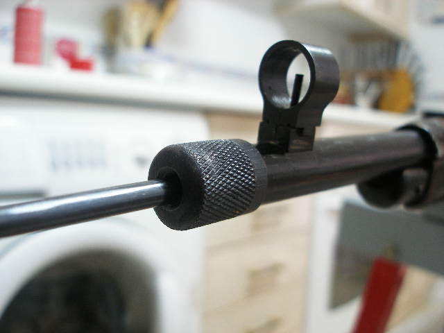

holitas. La llave triangular es destornillador en su punta y sirve para testar la profundidad de picado del percutor en el culote del cartucho guiándote por las muescas que lleva (tiene un máximo de saliente y un mínimo de saliente de la aguja percutora al "salir de su escondite para percutir el cartucho"); veo un tapón (ancha y corta) para proteger la boca del cañón cuando le metes la baqueta y un protector de recámara (cilindro mas estrecho y mas largo atravesado por agujero. adjunto fotos :wink:

En cuanto a lo de la llave triangular, has de entrenarte en el montaje/desmontaje del cerrojo. Para medir la profundidad de percusion de la aguja con la llave debes hacerlo con el cerrojo semidesmontado y poner el borde de la llave con las muescas enrasado con la parte plana de la cabeza del cerrojo tal y como aparece en las fotos del siguiente enlace:
http://www.surplusrifle.com/finnishmosin/boltdisassembly/index.asp
para sacar mas o menos punta del percutor en funcion de lo que testifiquen las muescas, basta con apretar (=sacar) o aflojar (=meter)el tornillo trasero del cerrojo con dicha llave destornillador, con lo que se consigue influir en la profundidad de la aguja percutora.
Cualquier duda, ya sabes. A tu entera disposición. es fácil, solo cogerle el truquillo.

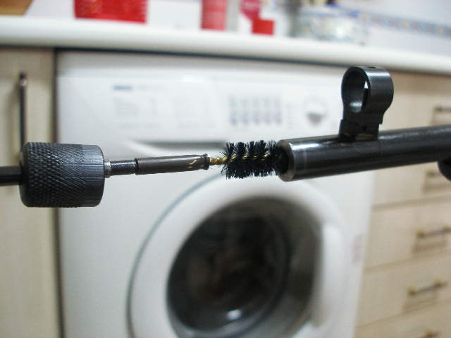

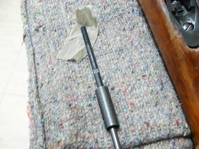

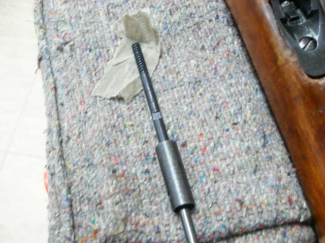

en tu foto también veo una aceitera doble (aceite fino y grasa mas compacta) y luego unas feminelas cepillito y de tornillo sin fin (a la que se le relía un trocito de tela engrasada) que se enroscan en la baqueta que trae el fusil bajo su cañón para la limpieza de su ánima.
A falta de baqueta se usa esos cordones con pieza metálica que se introducen por la recámara o boca del cañón con un trocito de tela y se tira de ella hasta limpiar el ánima haciendo la operación repetidas veces. También es bueno atornillar entre sí dos de esos cordeles cerrando un círculo sin fin que entra y sale y vuelve a entrar dando pasadas por el interior del ánima.
