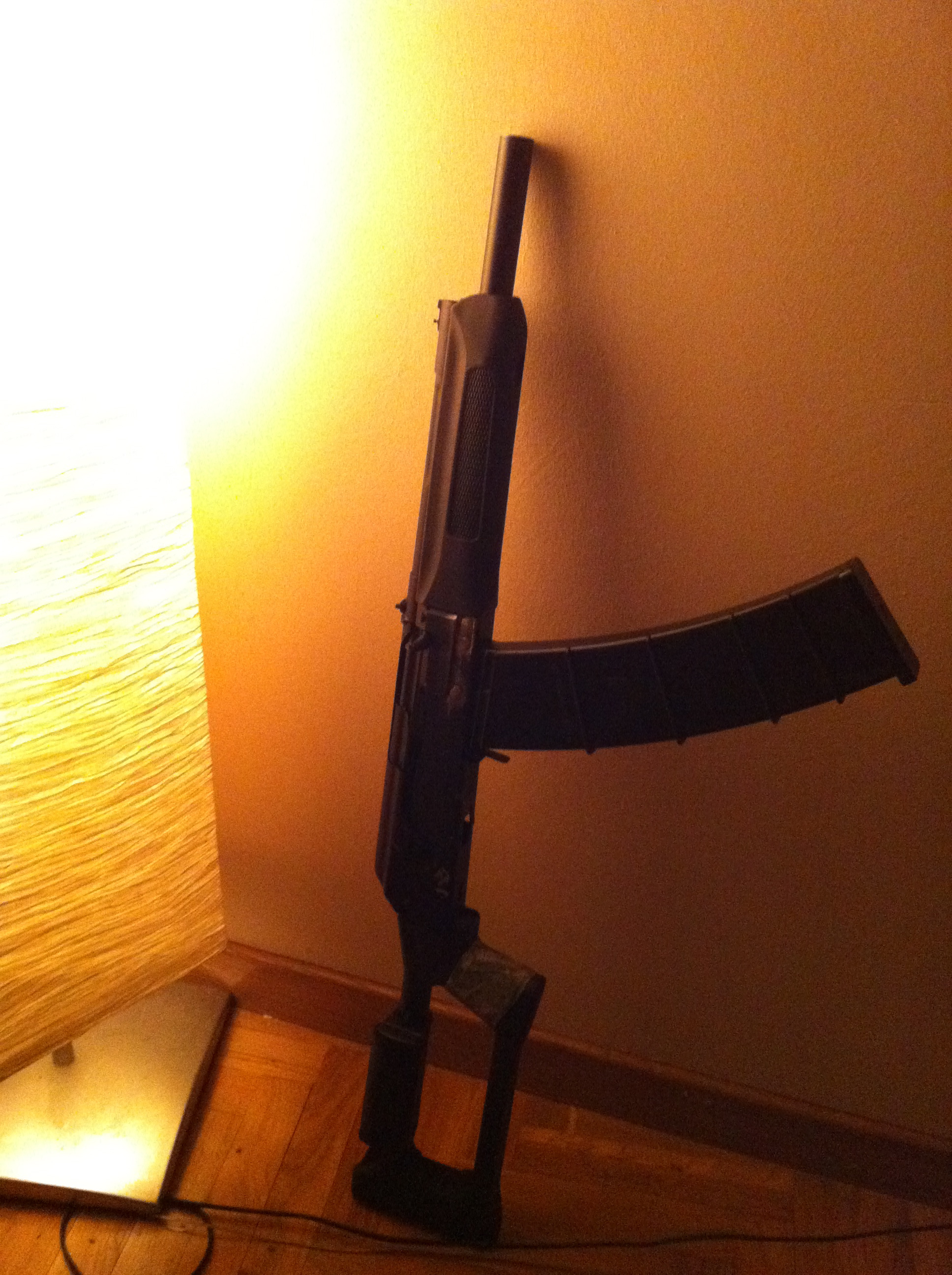

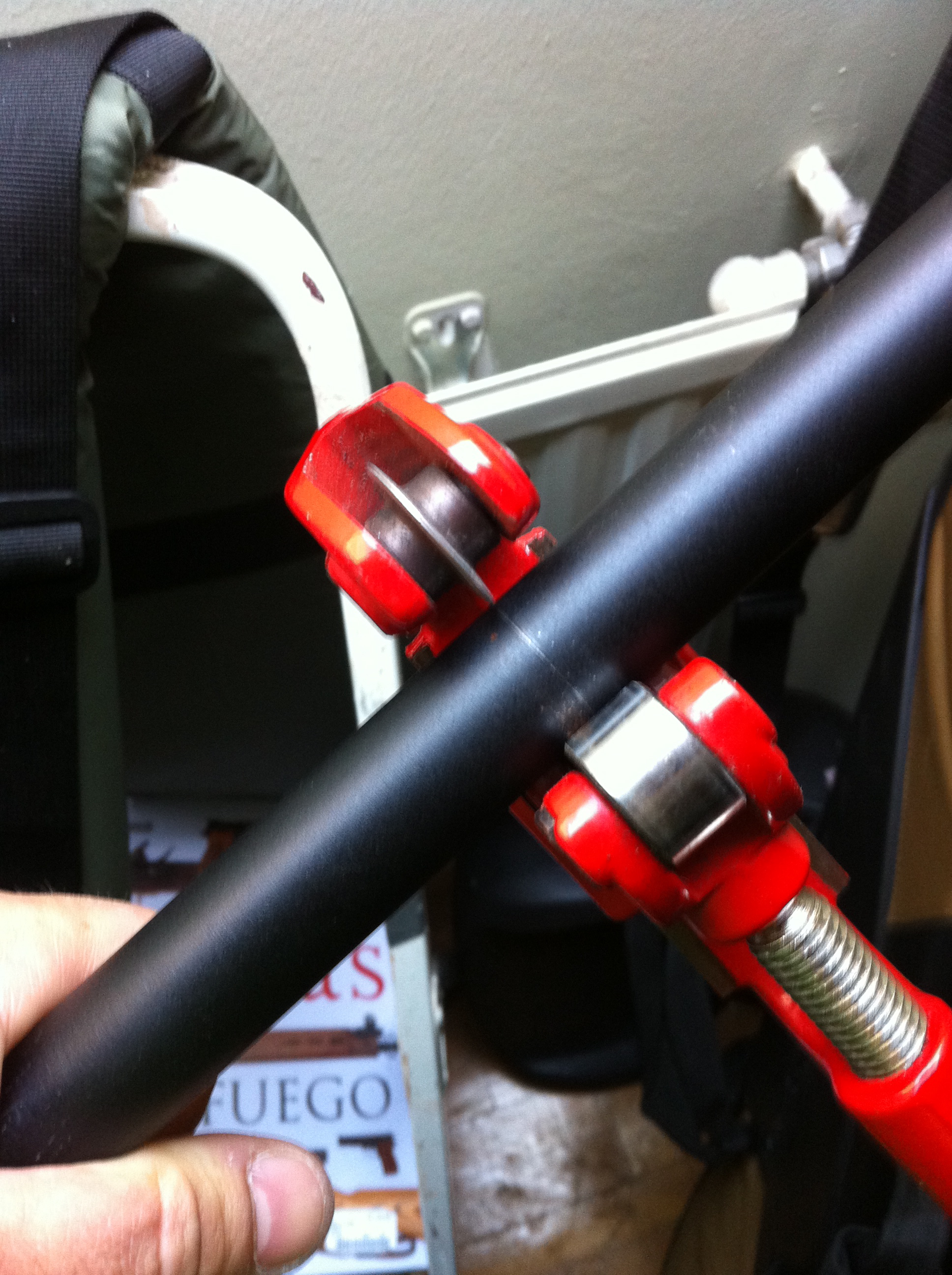

Mensajepor romangconis » 15 Abr 2011 01:52
buenas
el cañon al final ya lo corte , al final utilice un cortador de tubo como los de cobre pero para hierro , le quite 24 cm , lo deje en 34 cm

Re: Cortar cañon de escopeta
Mensajepor romangconis » 15 Abr 2011 02:00
y asi se quedo , aun queda mucho por hacer....

Mensajepor gumersindo » 15 Abr 2011 07:56
Esos cortadores hacen una rebaba muy dura y profunda, asegurate de quitarla bien.
