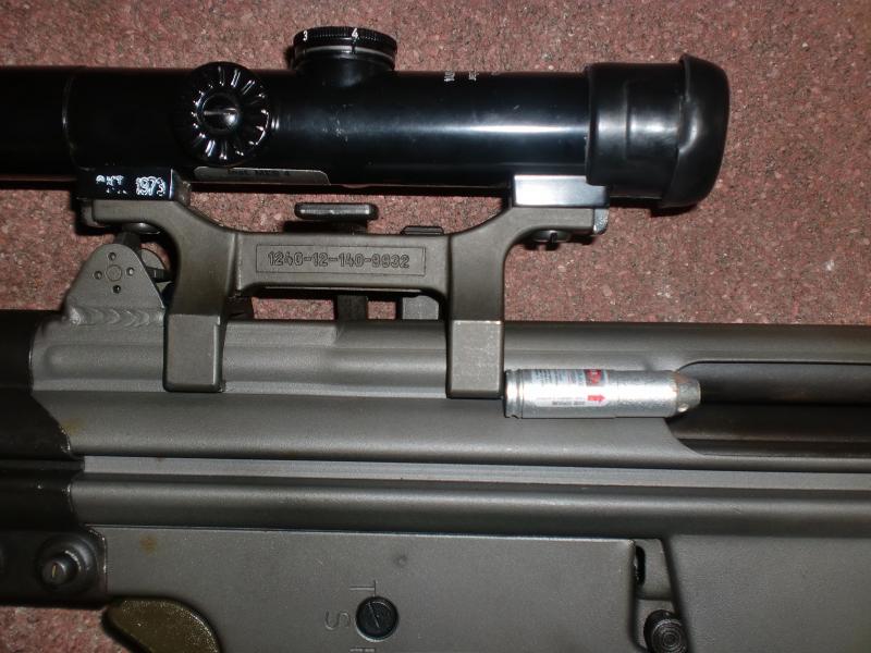

Yo uso un colimador tipo bala del .308Win para mi CETME.
https://www.blackrecon.com/colimadores/t ... tucho.html
Lo de no verlo a 50 metros es más una cosa de la calidad del visor de verlo o no. El laser llega a 50 metros sin problemas, pero si es un visor chinorris y además es un día soleado: olivada lo de ver el punto.
Yo lo pongo a 25 metros y ajusto el visor. Después lo pongo a 100 metros y hago el “fine tuning” disparando.
Siempre tener en cuenta que el colimador es una referencia aprox. No existe el milagro que donde apunta el laser va la bala. Son demasiados factores sobre todo tipo de munición, peso de la punta, pólvora usada y distancia del disparo.
HP
PD: ojo que no te arrestan poniendo un colimador del .308 en un rifle del .307 son capaz con el borrador del nuevo reglamento en hacerlo. :mrgreen: :evil:

Solo otro consejo: el muelle del CETME tiene mala leche - es muy fuerte. Cuando pones el colimador, cerrarlo con suavidad. Si no, vas a encontrar el laser dentro del cañón. :mrgreen:

INOOK escribió:SI BUSCAS UNO LASER PUEDE QUE LO ENCUENTRES,PERO SI BUSCAS UNO DE RETICULA CREO QUE NO TE SERVIRA,PUESTO QUE EL VISOR QUEDA MAS ALTO QUE EL COLIMADOR,Y NO SE PUEDE ALINEAR.AL MENOS, ESE ES MI CASO.
:shock:
Me sorprende lo que dices porque con respecto al visor, el colimador láser queda aún más bajo que el colimador óptico.
¿Te refieres a que te faltan clicks para que el visor apunte a la retícula? Quizá sea una cuestión de altura de anillas o bases.

No obstante, OJO ten en cuenta que la retícula del colimador óptico se ve ampliada cuando se cuenta con un visor de suficientes aumentos. Por supuesto, con un visor holográfico, de punto rojo o de pocos aumentos, la retícula se vería tan pequeña, que el colimador óptico no te serviría de casi nada, salvo que le colocases al visor una lente de ampliación.

Pues es muy facilito.
1.– Montas el visor.
2.– Colocas el colimador óptico en el boca del cañón con su varilla o sistema de fijación.
3.– Pones los aumentos del visor al máximo y girando las torretas del visor haces coincidir la cruz de la retícula del visor con la del colimador.
4.- Quitas el colimador y haces un disparo de prueba sobre un blanco.
5.– Mides la distancia entre el blanco y el punto en el que ha golpeado la bala.
6.– Haces la corrección correspondiente en las torretas para hacer coincidir exactamente el disparo con el lugar al que apuntas.
7.– Haces un disparo de comprobación y si va bien...
8.- Vuelves a colocar el colimador y te apuntas en un papelito cuántos cuadritos más a un lado o al otro está la cruz del visor con respecto a la del colimador. De esa manera, cuando quieras comprobar si el visor sigue a tiro, sólo tienes que colocar el colimador y verificar que esa diferencia persiste.

creo que tienes razon jabaliviejo el problema que tengo yo es que al tener la base, mas las anillas altas, queda el visor demasiado alto,respecto al colimador,a ver si tengo tiempo y pongo unas fotos.

en los colimadores laser para centrar bien el visor tiene que ser a una distancia de entre 20 y 25 metros que equivale a 100 metros con fuego real a menos distancia la regulacion del visor es erronea
