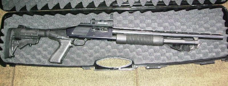

pues cortando ,limando y lijando , yo le cambie la culata entera a mi Maverick y quedo así
