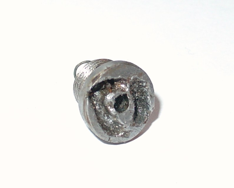

Hola a todos.
Os pido ayuda para reparar una paralela. Es una Luis Arrizabalaga que conseguí en una subasta. La escopeta está hecha un cristo y me he planteado el reto de restaurarla porque ajusta bien y los cañones están nuevos por dentro. Madera, pavones y demás no me quitan el sueño, pero con esto no sé qué hacer porque el metal me acojona un poco.
Se trata de la válvula Eder de escape de gases que va roscada en el plano de cierre y a través de la cual pasa el percutor. Su anterior propietario, parece que todo un manitas, debió tratar de desenroscarla sin quitar antes el tornillo de salida de gases, así que le practicó el bonito grabado que veis en la foto.
Sé que se puede comprar una válvula nueva, pero vienen semimecanizadas, con lo cual hay que enroscarla en el plano de cierre y limar hasta que quede perfectamente enrasada con este, con el elevado riesgo de cargarse el cierre con la lima. ¿Alguna herramienta o método para que esto no suceda, más allá de la simple lima plana?
Otra opción que me planteo es restaurar la válvula con soldadura o con masillas reparadoras de acero, pero no sé qué presiones y temperaturas ha de soportar esta pieza aunque, por otro lado, el culote de los cartuchos es de latón y plástico y no sufren el menor desperfecto.
Por último, para los que me aconsejéis que la lleve a un armero, la escopeta no tiene ni valor sentimental ni económico, simplemente es un entretenimiento. Llamé a armas Zubilaga y José Ramón, muy atento y recomendable, me explicó que había que ponerle una nueva válvula, replanificar la báscula, retemplarla, reajustarla…en fin, un follón que me puede salir por el triple de lo que vale la escopeta.
Venga, a ver si algún manitas me da o me quita alguna idea.
Ya sé ya sé, también puedo achatarrarla, pero ese es el último recurso :mrgreen:
Saludos y perdón por el rollo.

Reparar ese desaguisado, con un poco de paciencia es fácil.
Tienes que comprar la valvula nueva, esta viene sin el grano de fuego hecho, por lo que tendrás que hacerlo tu con un taladro. Esto un profesional lo marcaría con un útil que se pone en la recámara, pero tu puedes hacerlo bastante bien taladrando desde el interior de la valvula hacia afuera, de este modo tal vez no esté perfectamente centrado pero va ha funcionar igual, el pistón lo va a picar perfetamente.
En la valvula en bruto tienes que hacer con una sierra un corte de 1 o 2mm que te servirá para poderla atornillar a tope, cuando esté atornillada, protejes la bascula con una chapa de una lata de refresco y comienzas a cortar lo que sobresale con una sierra de metal y paciencia, con la chapita que has puesto consigues que no se arañe la bascula con la sierra.
Una vez cortado el sobrante de la valvula, le marcas dos puntos en el mismo eje del grano de fuego y haces un agujerito en cada uno de ellos, como en la valvula que tienes bien. Ahora poniendo un útil (si no lo tienes sirven unos alicates de punta fina) en los agujeros practicados puedes desenroscar la valvula un par de vueltas y con mucho cuidado ir limando la parte que sobresalía de la bascula, ya que con la sierra no hemos apurado para no dañarla.
Cuando ya la tengas al mismo nivel que la bascula, tendrás que ir atornillando y verificando de vez en cuando,es el momento de hacerle el agujero para que la sujete lateralmente el tornillo de escape de gases, y ya está.
Ten cuidado al enroscar y aflojar la valvula, ya que si no dispones de un destornillador de dos puntas para este menester es fácil que arañes algo con los alicates de punta fina, ya que se suelen salir de su alojamiento.
Con mucha paciencia no se daña la bascula y te entretienes un rato.

Vaya, esperaba ayuda pero esto huele a sabio consejo de alguien que ha hecho esto unas cuantas veces. Muchísimas gracias amigo.
Compraré unas cuantas válvulas porque me temo que a la primera no me salga del todo bien. :oops: En cualquier caso mi prioridad es no dañar la báscula, y el truco de la lata de refresco me encanta.
El destornillador ya me lo he hecho, con una pletina, una radial, una lima y , como dices, mucha paciencia.
Lo único que no entiendo, de momento, es qué parte de la válvula tengo que rebajar para roscar a tope: ¿la cabeza o la rosca? Entiendo que será la rosca porque la cabeza ya la voy a rebajar después ¿no?

No, la rosca no la toques, haz el corte en la cabeza de la valvula y aprieta a tope con un destornillador grande, esta será la posición definitiva. Luego despues de cortar con la sierra la aflojas un par de vueltas o tres para poder limar sin dañar la bascula. Vas probando de vez en cuando como lo llevas para no pasarte. La última capa la rebajas con lija para conseguir dejarla pulida completamente.

Vale, perfecto. Lo había entendido mal. Es un corte para meter la pala del destornillador y poder enroscarla.

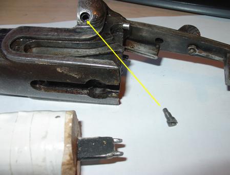

Es oportuna esa pregunta que te ha hecho Asoriano. La válvula sale con facilidad utilizando una herramienta adecuada siempre y cuando hayas quitado antes el tornillo de escape de gases. De lo contrario, destrozarás la válvula y, probablemente, también el tornillo, y darás al traste con toda la restauración. Así que, tranquilo, ten paciencia y no des pasos que no tienen vuelta atrás.
Te adjunto una imagen para veas cuál es ese tornillo. Utiliza un destornillador de la medida adecuada. Si no lo tienes a mano no te precipites: te bajas al chino, compras uno y listo.
Aprovecho la foto y te pongo también la herramienta casera que me hice para la válvula. Es una pletina de acero de 12 o 13 mm de ancho que rebajé con una radial y una lima dejándole esos cuernecillos que encajan en los agujeros de la cabeza de la válvula.
La herramienta específica existe en talleres armeros pero en el mercado no la he encontrado.
No utilices otras herramientas que la vas a fastidiar. No tengas prisa, tú poco a poco. :wink:
