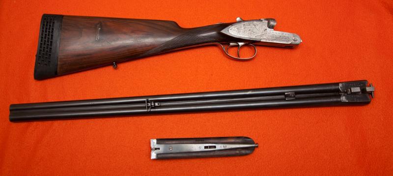

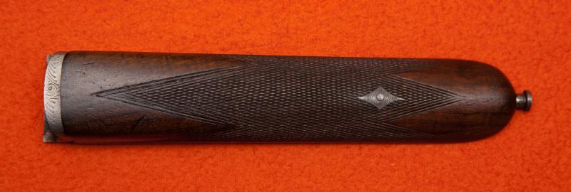

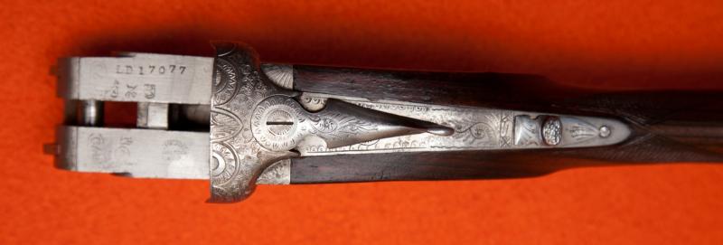

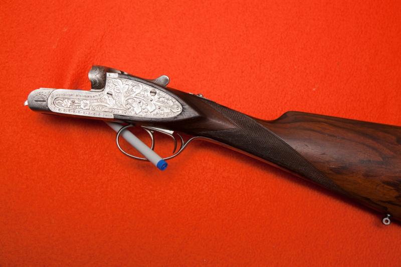

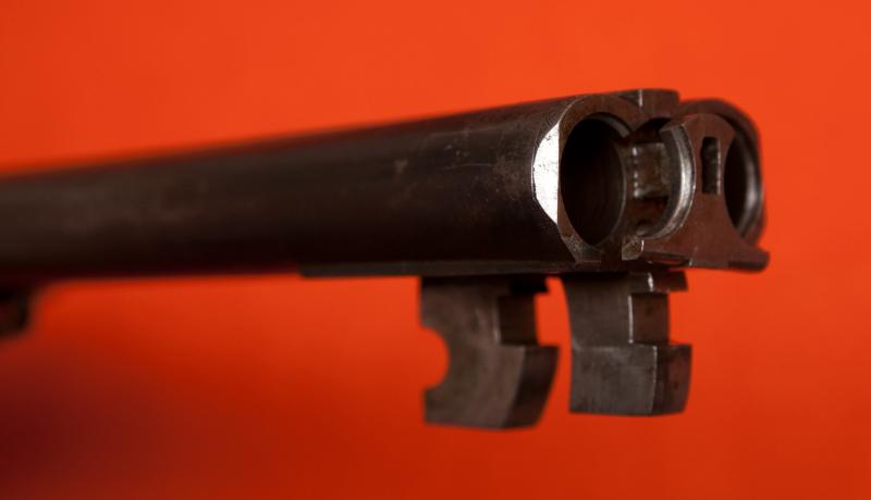

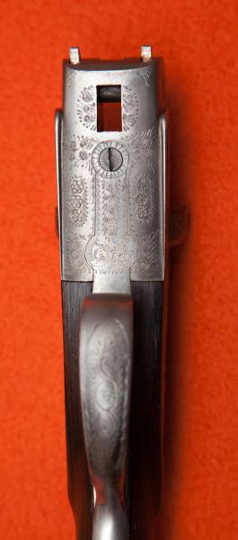

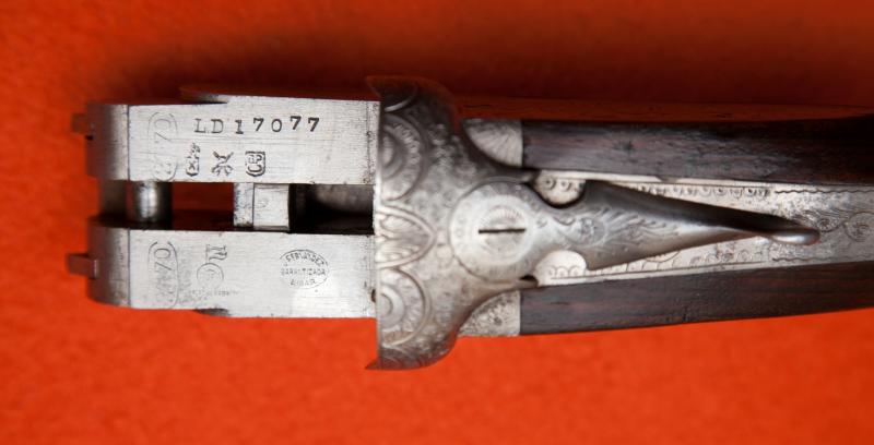

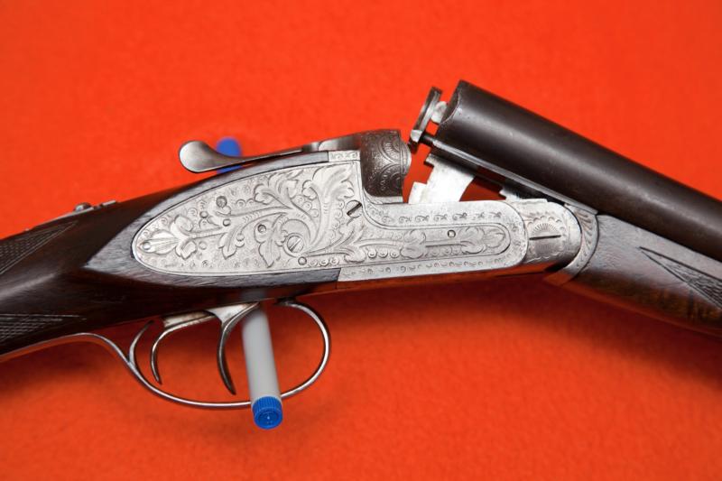

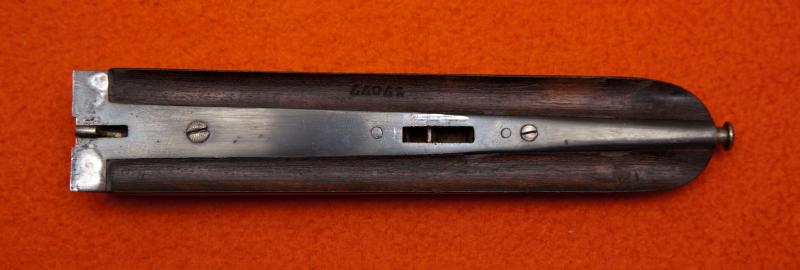

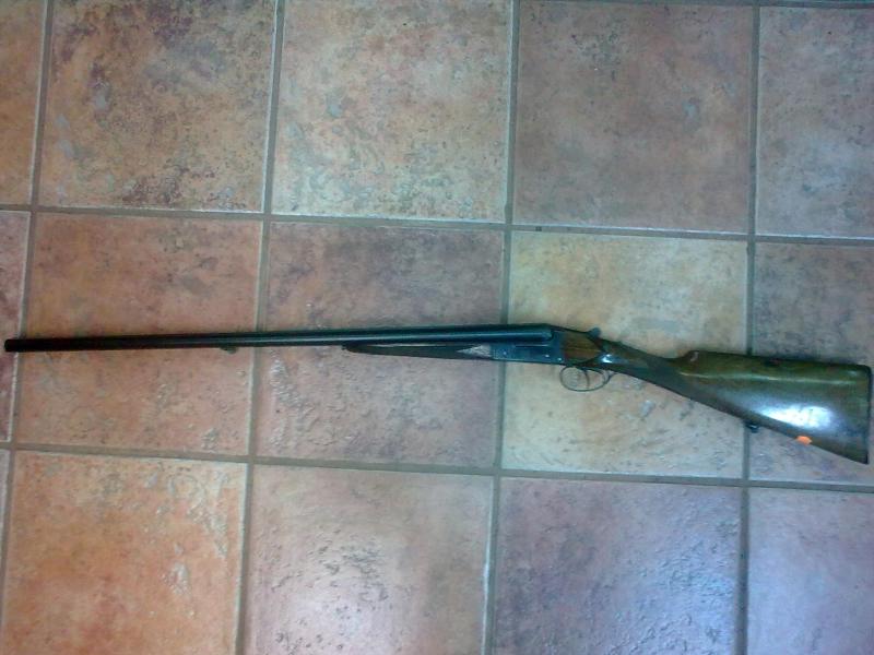

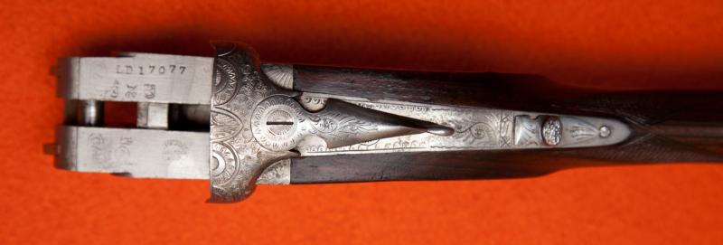

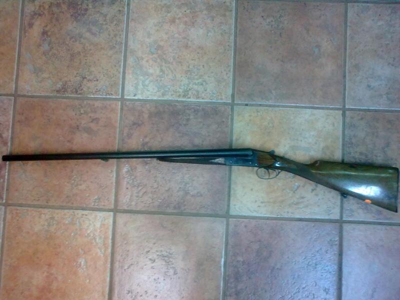

Aprovechando que hay buenos entendidos en el foro sobre el mundo de las yuxtapuestas, os presento a la planilla con la que cazo con el fin de me podáis aportar información sobre la fecha de fabricación y cualquier aspecto que creáis conveniente.
La escopeta es sencillita, pero añeja y bonita (para mí). En su día, y tras preguntar aquí y allí, me informaron de que la escopeta es, resumiendo, de *** y **.
Lleva acero de bellota, indicadores laterales de carga...
En fin, que cualquier información será de interés; así que gracias por adelantado.

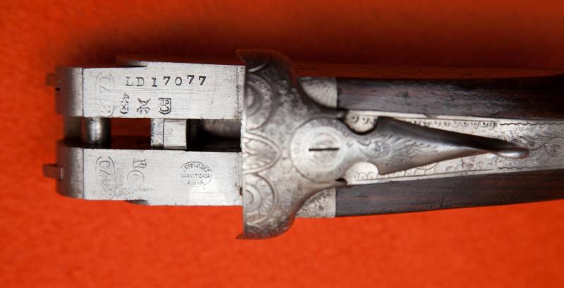

Re: Opinión Sucesores de Joaquín Fernández 20/70

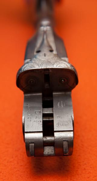

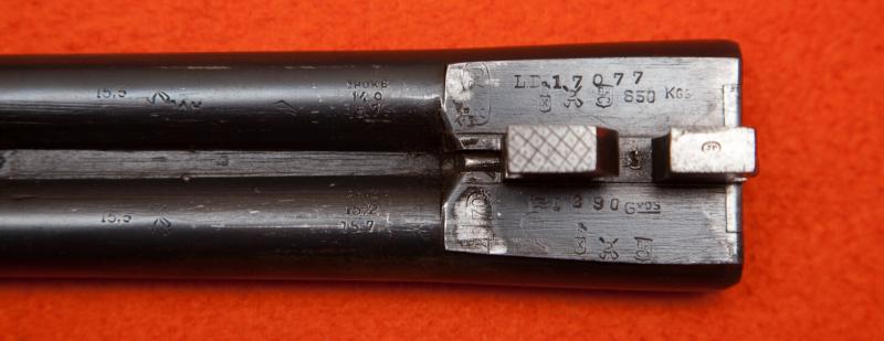

Preciosa escopeta "Sucesores viuda de Fernández" (LD).
Pasó por el banco de pruebas de Eibar en 1965 (K1).
No la emplees con cargas de alta presión (850 Kg.)
Orejetas, muy bonito grabado para mi gusto. Parece bien conservada. Bonita madera, lástima la marca en el nudo. Tienes los brazos largos, eh?
Todo un lujo. Felicidades!
Muchísimas gracias por la información, javaliviejo.
Me abre los ojos la fecha del banco de pruebas para saber su "edad". Y no conocía el detalle de lo de "viuda de J.F". Comentarte que suelo cazar con cargas de 25 y 26 gramos, y dejaré de tirar los Winchester de 28gr. que en ocasiones le meto avanzada la temporada.
Sí, tiene detalles como los que comentas, aunque el grabado me parece sencillo pero original. Lo de conservada, bueno, la compré de segunda mano y así la tenía su anterior propietario/a (creo que un poco dejada). Y el nudo del que hablas me parece a mí un pequeño arreglo sobre la marcha, pero puede ser lo que comentas. Y sí, llego casi a los dos metros, así que le tuve que meter esa cantonera fea y poco estética, pero ahora se encara sola.
De nuevo, muchas gracias por tus palabras. Veo por este foro algunas planas que me quitan el hipo...

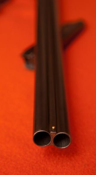

¿Son correctas las medidas de choques que me han dado por las décimas que indica?
Siendo del calibre 20, aún te la envidio más.
Tengo debilidad por ese calibre. Empecé a cazar con una Browning ultrligera original en ese calibre y ahora tengo en el armero una superpuesta en ese calibre.
Esos motivos vegetales en las pletinas me encantan. Uff qué bonita!
Lo de los choques:
El que sabe de esto en el foro es el amigo Skeet, pero vamos la cosa es bastante simple vista en una tabla y como sabes se basa en la diferencia de calibre entre los extremos del cañón en razón de esta relación:
0 décimas = cilíndrico
1-2 décimas = 4 estrellas
3-4-5 décimas = 3 estrellas
6-7-8 décimas = 2 estrellas
9-10-11 décimas = 1 estrella
Por tanto la tuya tendría en efecto 8 décimas en el izquierdo (un dos estrellas muy valiente) y 5 décimas en el derecho (un tres estrellas también cerradito).
Lo de los choques:

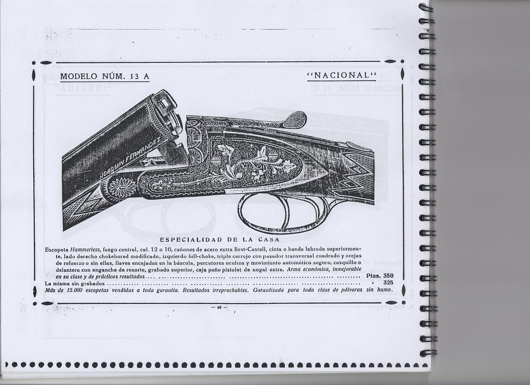

Ese mismo modelo ya lo hacía Joaquin Fernandez, aunque incluía un cierre transversal. Esta imagen es de su catálogo de 1923. Supongo que 350 Pts. de la época eran todo un capital.

Altzaga, muchas gracias por el documento gráfico e informativo.
Lo cierto es que el sabor añejo de la Joaquina es lo que me atrae de ella y a veces dudo de si la restauración no le quitará ese encanto. En fin, veremos los resultados y ya os contaré.
