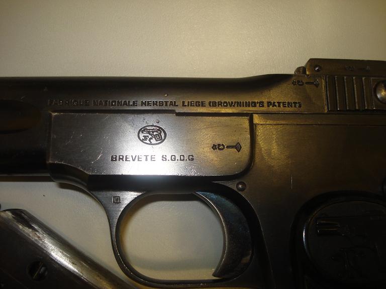

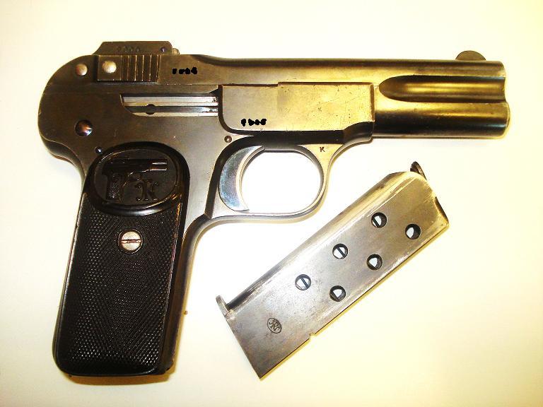

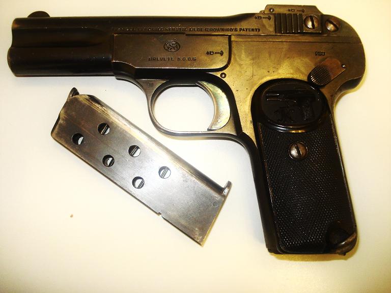

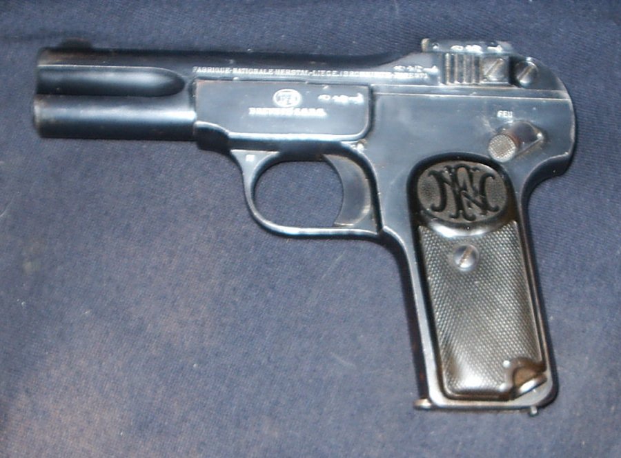

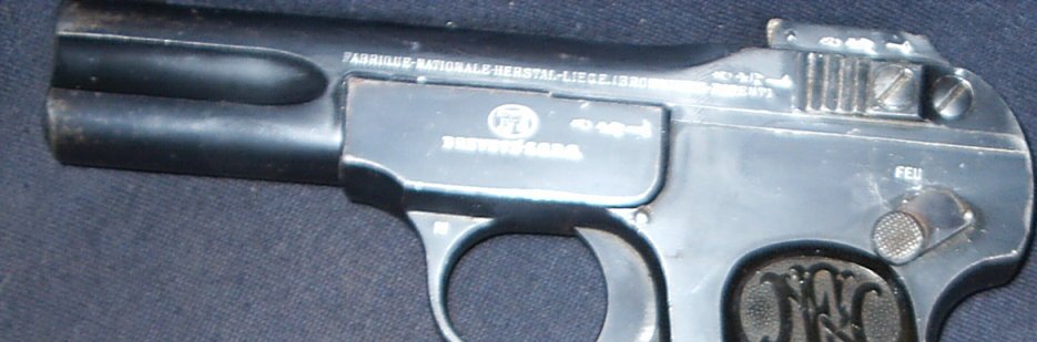

Gracias Alrafer por tus indicaciones, pongo unas fotos de los marcajes, lo que pasa es que mi cámara es mala y yo peor, pero ahí van...
Tambien tengo entendido que el modelo de cachas cambió durante su producción...Sabes algo de esto?

Re: Año de fabricación de FN 1900
Aunque como tú bien dices las fotos no son demasiado claras, aun así te puedo confirmar que ese tipo de leyendas de la parte izquierda de la pistola, por su disposición, tamaño y tipo de letra es específica de las pistolas FN 1900 producidas en el año 1905.
Efectivamente existen dos modelos de cachas para esta pistola.
Las de producción temprana llevan unas cachas muy similares a las del modelo FN 1899 aunque se diferencian de estas en que las de la 1900 son ligeramente más grandes y además la cacha del lado izquierdo debe llevar el rebaje para la anilla del fiador en la parte inferior y posterior .
Este primer modelo de cacha lleva grabada dentro de un óvalo la característica silueta de esta pistola y debajo, en pequeño, el logo FN.
El segundo modelo es como el que podemos ver en tu pistola y únicamente lleva el logo FN grande dentro de un óvalo en la parte superior de la cacha.
Yo de este segundo modelo conozco además dos variantes, un primer subtipo discretamente más anchas y largas y con un logo de mayor tamaño y un segundo subtipo algo más estrechas y cortas y con las letras FN más pequeñas.
Las de tu pistola, que por cierto parece estar en bastante buen estado de conservación, serían del primer subtipo del segundo modelo.
La transición entre el primer y segundo modelo de cachas se produjo también en el año 1905 y aproximadamente en el rango de número de serie en torno al 200.000
Espero haberte ayudado a conocer algo más de tu magnífica pieza.

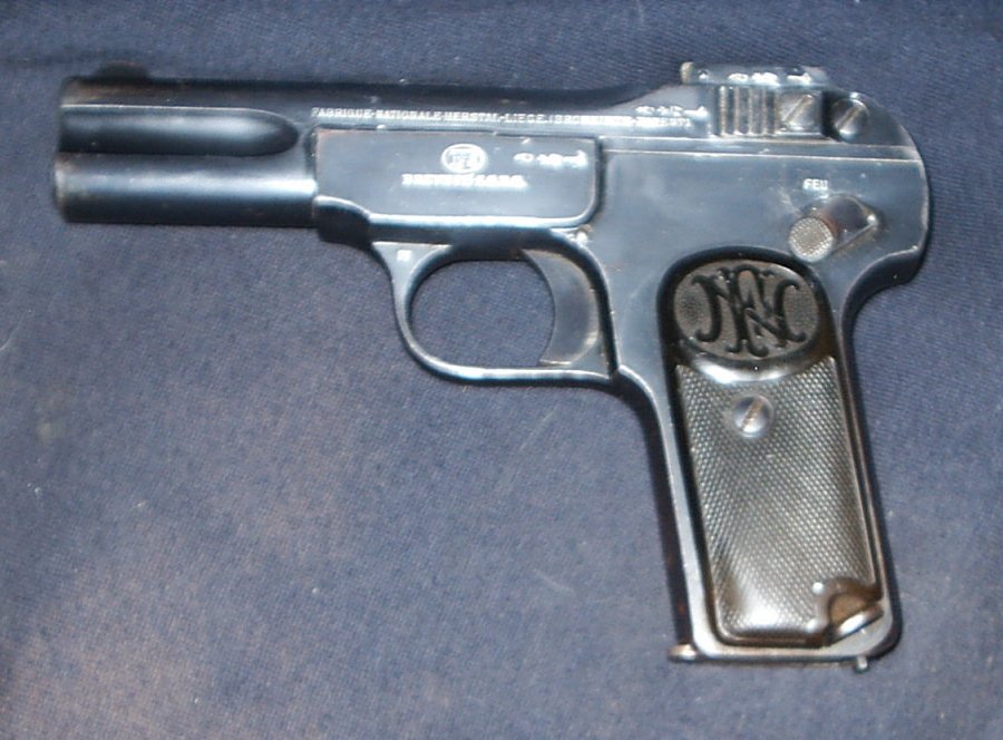

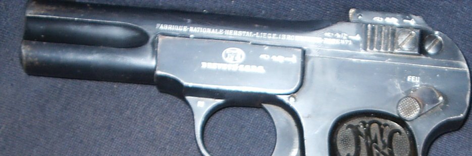

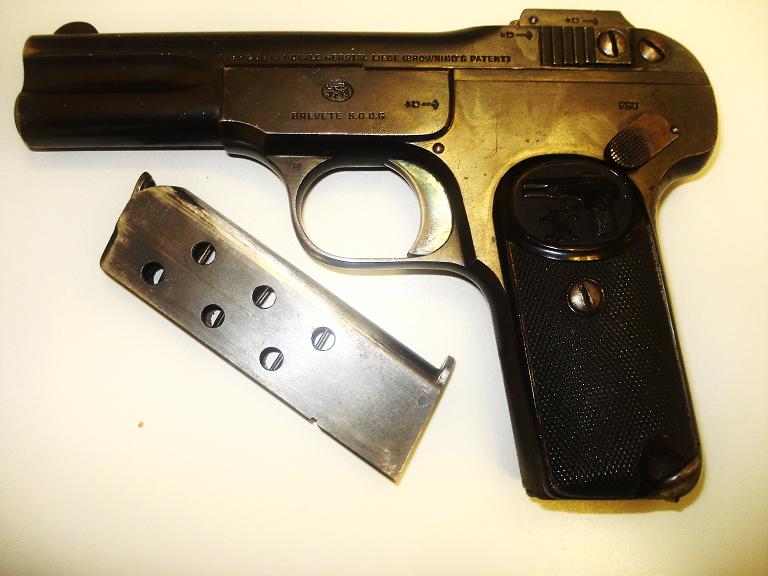

Para culturilla general, os pongo unas fotos de la mia esta es del primer año de fabricacion y su numero es solo de 4 cifras, como podeis ver la leyenda cambia y el logo de las cachas tambien y esta en perfecto estado de uso eso si la tengo un poco olvidada a la pobre hace ya mas de 2 años que no la saco de paseo no por falta de ganas pero el calibre se me hace demasiado suave para mis gustos

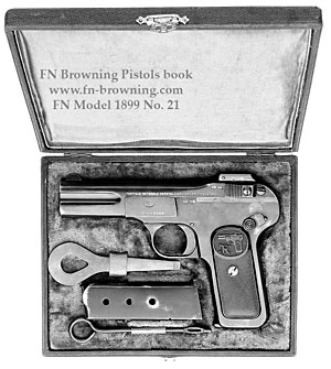

- Adjuntos
- AV1899withboxS.jpg (54.14 KiB) Visto 5099 veces
