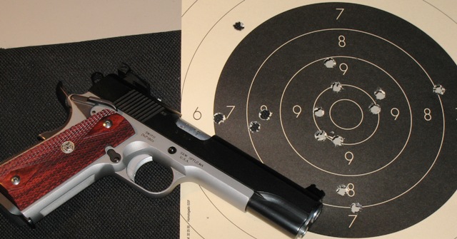

Por causas que no vienen al caso estoy usando un kit de 9mmP para 1911 de la marca Norinco. Lo he montado sobre el chasis de mi S&W 1911 DK. Al objeto de poder competir con él he montado sobre su corredera un juego LPA de punto de mira y alza regulable al que le he cegado las fibras de colores con rotulador permanente y le he ampliado con un lima las luces pues eran excesivamente cerradas. Me gustaría que quedaran más bajas la miras pero es lo que hay.

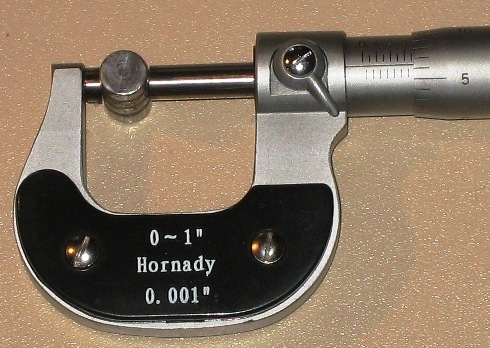

Lo primero es medir el ánima al excelente cañón Norinco con interior cromado. No he conocido a nadie que tire competitivamente con uno de estos cañones y no entiendo la razón pues el material es bueno. Al medirlo descubro la posible causa, mide .3565”, es decir las balas que usamos para 9mm habitualmente, plomo aleado y/o cobrizado calibrado a .356” se le quedan ligeramente pequeñas, puede que el resultado no sea dramático pero no será óptimo. Ya tenía una partida de balas de 147gr recalibradas a .356” y junto con otra partida que recalibré a .357” las he aprovechado para una prueba comparativa.

La diferencia es ligera pero existe, lo mejor es la uniformidad que da el diámetro mayor. Hay que tener en cuenta que el Malfatti indica que una carga de competición debe dar desviaciones tipo inferiores a 4m/s y el diámetro mayor lo da con creces. La precisión en tiro a pulso (faltaría un prueba más rigurosa en banco que no voy a hacer por innecesaria) es claramente mejor con los 357”. Ambas cargas alimentan con fiabilidad del 100% (un problema menos) incluso con demasiada energía pues las vainas se van al quinto cñ…, a ojo decido cambiar el muelle de 13libras (14 puede ser demasiado ya que llevo un muelle real más fuerte que compensa de sobras esa libra)

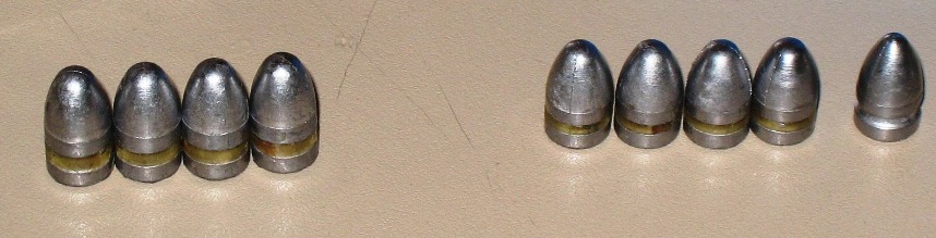

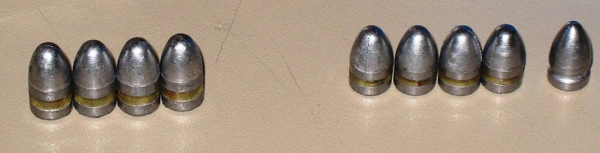

La prueba del peso de punta más bajo, 125gr la he preparado con una carga diferente, más parecida a la que se usa normalmente, 4’6gr de BA-9. La punta tiene una ojiva muy afilada, casi puntiaguda, tanto que he tenido que fabricarme un empujador para la engrasadora ya que el empujador ojival de la otra achataba estas puntas en 0’4mm redondeándoles algo la nariz. Como la partida que tenía fundida ya estaba recalibrada y “achatada” (ver foto, la que aparece sin engrasar tiene la nariz más afilada) las he montado igual con un LTC de 28’6 que en condiciones normales será de 29mm con la misma introducción en la vaina. Esta carga solo la he ensayado en precisión y fiabilidad (la prueba de velocidades la haré en breve). Anticipo que la fiabilidad ha sido del 100% con muelle de 13libras quedando las vainas en el interior de la cabina (con el de 11libras las proyectaba 4 o 5m hacia atrás). La precisión simplemente superlativa. Hice quince disparos, los primeros de tanteo escamparon un poco, cuando le cogí el aire me marque una serie de 7 tiros 10-10-9-10-9-10-10 como se ve en la foto.

Bien, hace un rato he hecho el ensayo de velocidades para las puntas de 125 calibradas a .357" con 4'6gr de Ba9 de carga.
Vm= 346m/s
Desvíación tipo=2'5m/s
Rango: [339,349]
Mantiene la precisión y las vainas no dan síntomas de sobrepresión pero parece que sellan muy bién los gases y el lubrificante funciona porque son más veloces incluso que las H&N con la misma carga en la X-Five. La fiabilidad sigue al 100%. Por cierto he usado un nuevo cargador suministrado por Indy67 que no acciona la retenida despues del último tiro.
Creo que la carga se puede reducir unas décimas para intentar conseguir la velocidad ideal del 9mm de precisión que, a mi entender, está alrededor de los 330m/s para 125gr y, de paso, ganamos algo en economía.
