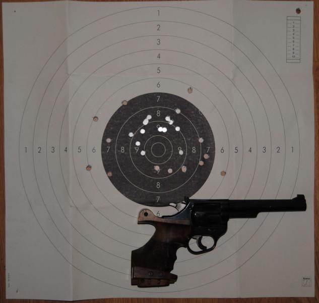

mira acabo de llegar del campo y he usado eso en mi Astra macht.
Buenas tardes a todos.
Voy a empezar a recargar con 38 Wad Cutter y polvora Ba10, punta de 148 Grains.
La 40
