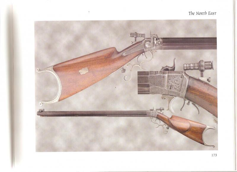

Como recuerdo adjunto un rifle original de tiro que es el que habitualmente usaba el sr Wesson en los EEUU y que a su vez fabrico para el mismo, ahora esta en una coleccion particular, que pena no poder utilizarlo para ver de lo que seria capaz de conseguir en Vetteli.
El rifle es en calibre 40, longitud del cañon 31" el peso aprox. 15 libras (6,8 kg).
Volviendo a tu rifle, como comenzaras el bautizo, los primeros disparos los ejecutas apoyando el arma, hasta conseguir agrupar?, o vas directamente a posicion de pie tal como indica el reglamento en Vetterli.

Por cierto, el señor Wesson tenía muuuuy buen gusto, el jodío. Es una belleza.
