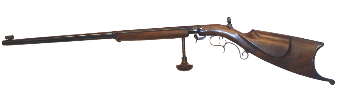

Buenas foreros, tengo encargado un R-1300 Underhammer C.40 de Ardesa y antes de que llegue quiero estar preparado, me han hablado muy bien de el pero no he tenido la suerte de poder catarlo en persona. Me interesaria si alguien lo tiene me comentara que cargas de polvora y semola usa, tambien que proyectil y si hay turquesa de pedersoli que le vaya bien a este rifle. Tampoco se si utiliza bola, maxi...Gracias de antemano a todos. Un cordial saludo.

Buda tiene uno y yo otro 8) , aunque el mío está pendiente de estreno este fin de semana con varios tipos de bala, de varios fabricantes de turquesa. Ya te contaré, pero a priori el que sabe de verdad de este arma es Buda. No tardará en responderte.
A priori, lo que puedo decirte es que con el paso tan rápido que utiliza (1/20) lo único que funciona es la bala larga. La bola queda absolutamente descartada y la verdad es que no conozco maxis del calibre .40
Yo he preparado para el estreno balas fundidas con la turquesa Pedersoli del .40 y Buda Feliz me proporcionó algunas fundidas por él con una turquesa Hensel (creo) de esas de "a millón". :D . Supongo que con la de Buda irá genial. Con la de Pedersoli no lo tengo tan claro...
Para el estreno llevaré cargas preparadas de 25, 30 y 35 grains de PNF2, ya que Buda me aconsejó sobre 30 grains para empezar. La sémola, supongo que con un casquillo del 9 será suficiente.

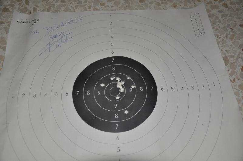

Mi consejo es el siguiente, con la bala larga de RCBS que es la mía 30 Grs 3f y 20 de sémola. Esta fórmula me funciona muy bien, en la última tirada del foro salieron 95 puntos. Mi consejo es que primero des con un molde adecuado de bala, el segundo prepárate cargas de 25 Grs para adelante y a poner dosis de sémola hasta que des con la que al nene le gusta. El resto es cosa del indio, je, je, el arma tira muy bien y pesando los 5 kg que pesa no es cabezón (se para bien)una foto del blanco
Saludos y suerte

BudaFeliz escribió:Mi consejo es el siguiente, con la bala larga de RCBS que es la mía 30 Grs 3f y 20 de sémola. Esta fórmula me funciona muy bien, en la última tirada del foro salieron 95 puntos. Mi consejo es que primero des con un molde adecuado de bala, el segundo prepárate cargas de 25 Grs para adelante y a poner dosis de sémola hasta que des con la que al nene le gusta. El resto es cosa del indio, je, je, el arma tira muy bien y pesando los 5 kg que pesa no es cabezón (se para bien)una foto del blanco
Saludos y suerte
Jodo, nene, vaya blanco... :shock:
Con que me salga la mitad que a ti, me pego con un canto en los piños.
Por cierto Riparvia, a mi me salió de nuevo por mil y muy poco, pero el poco no puedo decirlo. Prometí no hacerlo.

Mensajepor BudaFeliz » 25 Feb 2011 22:21
En Trelles pregunte y me comentaron cerca de los 1500€ pero yo lo compre de segunda mano(cosa difícil por cierto), de todas formas tú te tienes que centrar en el Pedersoli que tienes y las maximinie con sus 60Grs. Tienes a la galería acojonada Riparvia :lol: :lol: :lol: :lol: :lol:

Tu tranquilo, cuando te recuperes del todo y dejes la medicación no es tan complicado realizar buenas agrupacines :wink:
