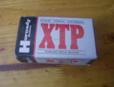

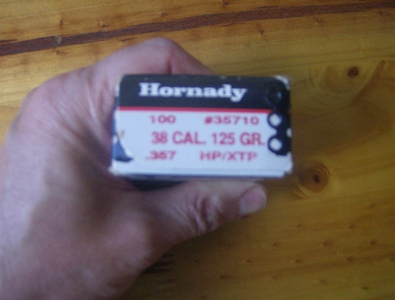

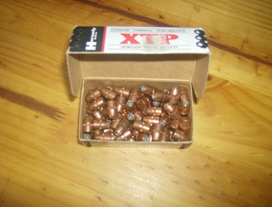

Las puntas de que dispongo son Hornady XTP de 125 grains., pero imagino que con cualquier otra punta blindada o semiblindada de este peso funcionará de forma similar.
Te adjunto unas fotos de las puntas y la caja.

Ya veo que son específicas para 38-357.
Las XTP van de maravilla,yo las he usado en 158 grains y de 115 para 9mm.
Funcionan muy bien con cualquier carga y arma.
