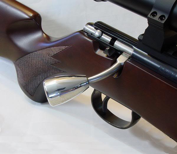

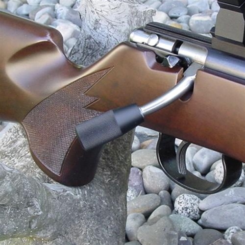

Me gustaría cambiar la bola del cerrojo de mi Anschutz por uno cilindríco de aluminio, pero está durísima. Supongo que va a rosca a derechas.
¿Como lo habeis quitado vosotros?
