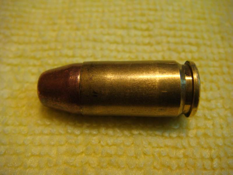

Estimados miembros,
Gracias a 45Colt y Brubaker por sus comentarios.
Al objeto de aclarar dudas, adjunto foto del envase de pólvora.
Por el resto, las puntas tienen la base biselada, por lo que, en mi caso, no necesito abrir la boca de la vaina. Sólo es preciso colocar el proyectil con cuidado (=despacio) para no deformar la vaina.
Estoy convencido que conocen que, en este calibre concreto, el elemento mecánico que impide que el cartucho se introduzca en exceso en la recámara es la boca de la vaina ("headspaces on the case mouth"), por lo que la mayoría de los manuales no recomiendan crimpar, o, caso de hacerlo, hacerlo muy ligeramente. En los cartuchos usados para estas pruebas, el diámetro de la boca de la vaina estaba muy cerca (0,375) del valor nominal (0,380). Adjunto imagen de cartucho de prueba terminado.
Por otro lado, efectivamente, el exceso de residuo es incoherente con el hecho de que el menor OAL y la (ligera) compresión, mejoran el encendido y combustión. Trabajo para el cerebro...
Reciban un cordial saludo.

Re: CZ 75 SP-01 / Óptima A
Pues todo correcto según parece compañero.
Me quedo sin argumentos.Habrá que achacarlo a un lote mas lento de lo habitual,el resto de parametros me parecen normales.
Tampoco tiene mas importancia.Por eso siempre se recomienda comenzar las cargas bajando un 5-10% y por eso siempre al final hay que personalizar la carga a nuestros componentes y arma.
