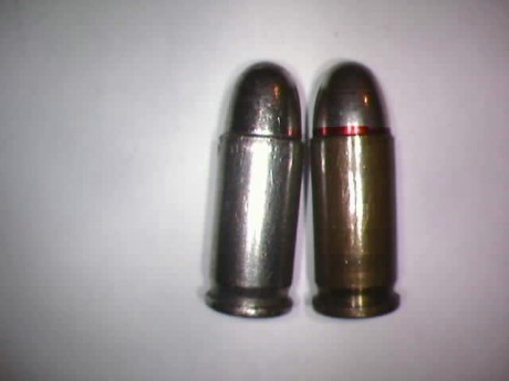

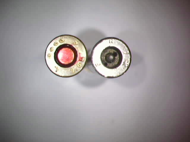

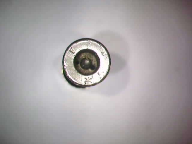

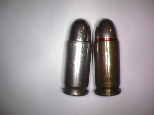

No, es un 7.65mm browning .32 ACP
De 7.92 cromado con las bandas moleteadas tenía uno y lo regalé a un compañero.
Pongo fotos del cartucho de manipulación junto a uno real y de los marcajes:
