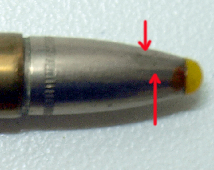

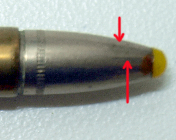

Pues sí, ya hemos hablado mucho... pero por abundar.
En efecto, las "rajitas" tenían su efecto sobre balas enterizas de plomo... Y este efecto Dum Dum llevado a extremos podía dar al parecer algún disgusto al producirse una expansión demasiado temprana (el roce de la paredes de la bala enteriza contra el cañón puede abrir esas rajitas). Ya no digamos si el Dum Dum se practicaba sobre una bala FMJ (al ser la camisa incompleta por la parte posterior, el empujón de la pólvora podía sacar el plomo de la camisa quedando ésta en el cañón de forma inadvertida).
En las balas semiblindadas raramente veremos "rajitas" siendo más frecuente un troquelado de marcaje como de prerruptura (por llamarlo de alguna manera).

Hola jabaliviejo, podrias explicar un poco mejor en que consiste esto ultimo? Un saludo amigo. Por cierto señor administrador y si ya estuviesen todos los temas mas que hablados en el foro, no seria bueno seguir dialogando sobre los mismos temas, o preferiria cerrar el foro, Un saludo para ti tambien.

Re: ¿QUE HAY DE VERDAD EN...
angmormoy escribió:Hola jabaliviejo, podrias explicar un poco mejor en que consiste esto ultimo? Un saludo amigo. Por cierto señor administrador y si ya estuviesen todos los temas mas que hablados en el foro, no seria bueno seguir dialogando sobre los mismos temas, o preferiria cerrar el foro, Un saludo para ti tambien.
Bueno, la verdad es que si se usara más el buscador de la web se evitarían muchas repeticiones en preguntas y en respuestas... Pero bueno, todo sea por una cuestión de seguridad en este caso y por recapitular lo escrito.
A qué me refiero... Espera a ver si tengo por ahí una foto, porque en este caso una imagen puede valer más que mis torpes explicaciones.
Bueno... Esta foto no está hecha ex profeso para el tema que nos ocupa, pero con un poco de agudeza visual puedes apreciar algunas de las marcas de "prerruptura" a las que me refiero y que he marcado con flechas. Son marcas de prensa o de troquel que no llegan a rajar la camisa pero que predefinen por dónde se va a abrir la camisa al expandirse la bala.
Jajajajajaja. síiiiiii. El 9,3x62 y el 30.06 hacen una mezcla explosiva! Jajajajajaja.
Así que has reconocido la plastic point de Norma... Y eso que la de la foto tiene ya algunos años. En las actuales la camisa es de latón con su color cobreado en vez de plateado como en esta.
Gracias por tus palabras, josetxo; ya sabes que yo también te aprecio. Eso sí, que corra el aire
Eso si, explicales que es una foto macro, que con el tema de los calibres gordos, alguno se emociona cuando ve cartuchos asi de grandes.
