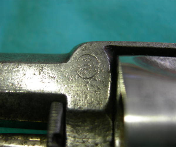

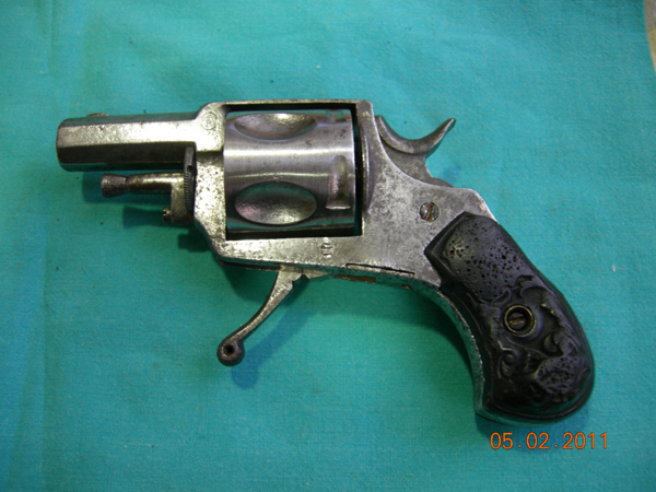

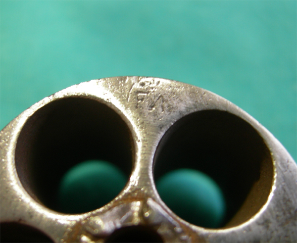

Hola foreros,
Para cambiar de las diatribas acerca del nuevo reglamento, os propongo una investigación sobre unas marcas aparecidas bajo una capa de pintura en un puppy eibarrés. Se trata de una "P" coronada dentro de un círculo, y las letras"A F" en el tambor, también coronadas. Añadir que la corona es diferente de la que viene en la P que todos conocemos del libro de JL Calvó, y que se encontraba en las Sharp Sooter.
¿Fábrica de Arrizabalaga? ¿Francisco Arizmendi? ¿otro? Animaros a buscar datos. Aparentemente, la pieza no lleva más marcas que esas, y el Nº de montaje, en este caso el 54, como en todas las armas de Eibar. Divertíos. Si alguien tiene un arma con estas marcas, puede aportar fotos y comparamos.
Adjunto unas fotos
Marcajes en un Puppy eibarrés

Hola
Por la corona yo pienso que sera Frances.
Mira en las punciones francesas.
Re: Marcajes en un Puppy eibarrés
La República Francesa no usa coronas reales. Creo que es de fabricación belga, mira esta página:
https://mallorquina.pagesperso-orange.fr ... 0index.htm
Beltran las armas antiguas francesas si que tenian coronas y la corona del puppy es francesa,la ponian en armas de polvora negra y rayadas.
Es una de las coronas de ST.ETIENNE.
Beltran escribió:La República Francesa no usa coronas reales. Creo que es de fabricación belga, mira esta página:
Ni idea tenía de eso
¿Sabes alguna página donde me pueda ilustrar?
Gracias a Beltran por la página de los punzones.
Quien me iba a decir que debajo de la capa de pintura negra ibamos a encontrar materia a debate !!!
Coincido en que las marcas de St Etienne llevaban una corona.
De ahí a que este chisme sea francés, pues habrá que estudiar....
Saludos a todos
Saludos a todos

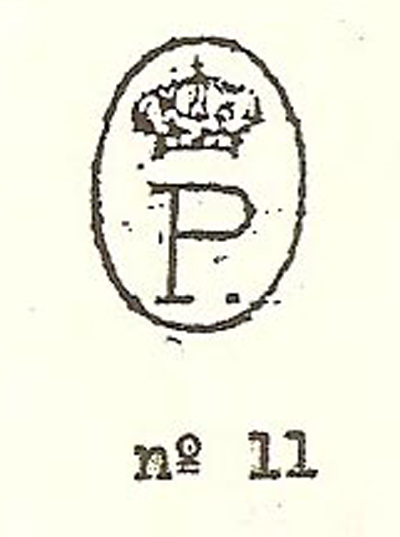

Belga no es puesto que falta la típica ELG.
Deacuerdo contigo. Siempre hay una pieza con una marca que puede interesar investigar. Y deberíamos tener un apartado de referencia. ¿Donde está eso de sugerencias?
Voy a colocar el punzón "P" que venía en las Sharp Sooter de Arrizabalaga, para que se vea que no es el mismo. Fijáos en la corona, una tiene 5 puntas, y la otra 4. Además, la grafía de la letra "P" es diferente. La corona sobre las letras F A es la misma que la de la P. Todavía vamos a terminar con que es de francisco Arizmendi, aunque faltan cosas.
Sigue el misterio.
Sigue el misterio.
Mirando mejor con lupa la FA, veo que estaban circunscritas por un círculo. Y ya tengo la primera duda sobre las puntas de la corona. Puede que fueran 5 las puntas? Es difícil de ver, incluso en el original. El metal está muy desgastado.
Una posible solución.
Pudiera ser el punzón de PLACENCIA DE LAS ARMAS ?
Adjunto imagen del susodicho.
Aunque no viene inscrito en un círculo, pero es lo más próximo que he podido encontrar. Sería una prueba anterior a 1865.
Yo me he encontrado con el mismo dilema, a la similitud de los punzones hay que añadirle el estado del metal de la pieza.
Generalmente siempre hay dudas para determinar, haber si aparece algún forero que este "puesto" en el tema.
Aporto una página web en italiano, donde aparecen punzones franceses,alemanes,belgas,italianos....además de interesante información sobre armas antiguas,imagenes,municiones,merece la pena dedicarle un rato y como base de consulta.
www.earmi.it/armi
PD:Texolocu al igual no es Eibarrés
www.earmi.it/armi
Hola
Se el calibre es .320 es impossible que sea anterior a 1865, ya que el .320 a sido creado en 1870.
saludos
saludos
