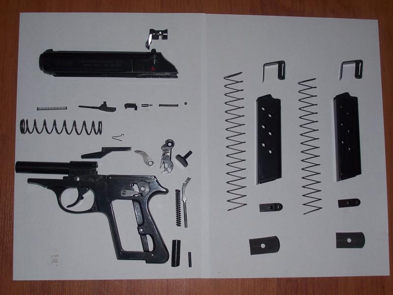

Es la palanca en forma de S que hay encima del armazón en esta foto, solo tienes que demontar corredera y meter cargador vacio para ver cual es y si no lo sube la teja del cargador no retiene la corredera.
Es la palanca en forma de S que hay encima del armazón en esta foto, solo tienes que demontar corredera 00

bobyweb escribió:Es la pieza que imaginaba. He realizado el despiece y sube la palanca con ambos cargadores. He colocado la corredera y no sube lo suficiente para retener. Eso ya no se por qué. No sé si es por el cargador que no empuja lo suficiente o porque la palanca no realiza el recorrido completo.
He comprobado que el muelle de la palanca de retenida que se ve en la imagen tiene forma de tetilla al final por la derecha, la cual no existe en la mía. No sé si podrá influir eso.
Esta es una PPK/E y el mecanismo es similar pero diferente.
Desmonta el cargador, limpialo bien y estira un poco el muelle elevador.
