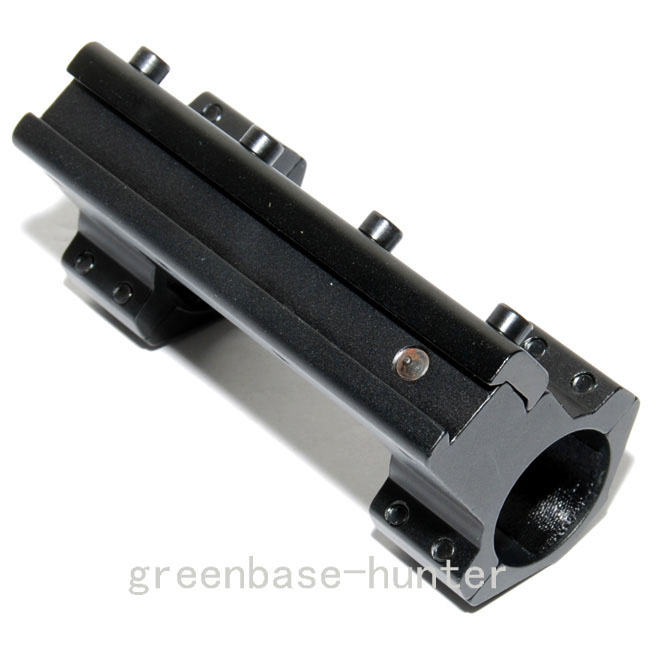

digamos que este es un ejemplo de pasador sin rosca, n0?
jacintos
Mensajes: 318
Registrado: 13 Dic 2008 02:01
Re: Montura para la Fenix 400
Mensajepor jacintos » 21 Dic 2010 23:11
y este un pasador con rosca....

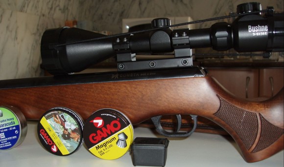

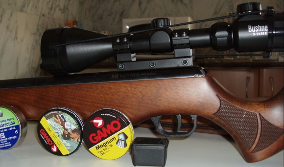

Estas, y no se mueven. Leapers monobloque tres tornills y perno de fijacion. mas de 6000 disparos y no se inmutan ni el visor Busnhell 3x9x56 y monturas.
