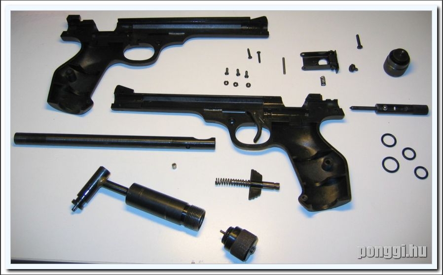

Aquí cuelgo algunos enlaces sobre la Drulov que encuentro interesantes;
Esta página esta en francés pero las imágenes de como regular el alza considero que son bastante prácticos;
https://www.jidenet.com/reviews/ac-armes ... ov21/5145/
Este otro enlace diría que es de hungría, no entiendo un carajo pero tiene muchas fotos de despiece del arma y de modificaciones;
https://ponggi.hu/index.php?mod=lov21
Este otro creo que es alemán, hay un par de esquemas;
https://www.muzzle.de/N2/CO2/_Lovena__Mo ... ov_21.html
Otra modificación;
https://forum.gunshop.cz/lov-21-fandove- ... 2-150.html
Estos son los enlaces que encuentro que pueden ser mas interesantes.
Espero que os sirvan.
Salu2!!!

La francesa y la húngara son las que tenía, las otras no.
Muchas gracias.

Las otras dos no es que aporten gran cosa pero es por ver alguna cosa diferente. Un poco de aquí y un poco de allí y entre todos sacamos algo en claro.
Jejeje!!
Cuando gaste la bombona que tengo puesta la desmonto y cuelgo las fotos.
