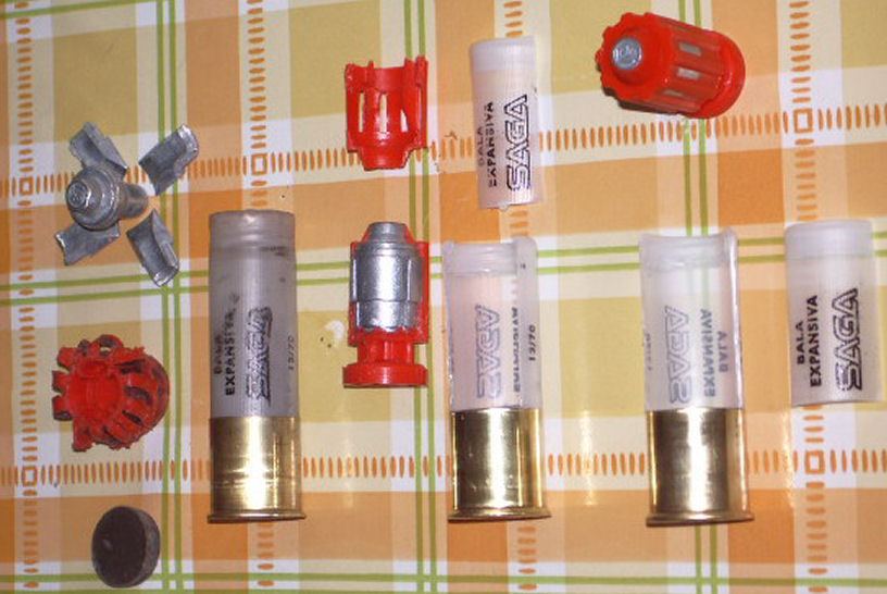

Te comentare por ejemplo de la bala Saga Expansiva del .12/70 para cañon liso:
Consta de una bala de plomo en forma de seta, envuelta con cuatro piezas que al ensamblarse con la central forman un cilindro. Todo el conjunto, subcalibrado, está contenido en una "jaula" de plástico rojo que no se pierde en vuelo. Sólo tras el impacto se deforma la jaula y su contenido se convierte en cinco grandes balas con un total de 28 gramos (1 Onza). De izquierda a derecha una bala recuperada sobre su jaula, su taco y su vaina disparada, una con el taco cortado para mostrar su disposición interna y otra completa junto a sus cartuchos seccionados. (https://www.municion.org/12_70/12_70.htm)
Pues esta bala, al ser disparada con un cañon estriado provoca que el plástico se desgaste y al girar en vuelo, “explote” produciendo un efecto “postas” muy peligroso, ya que las piezas metalicas salen disparadas erráticamente y la bala también toma una dirección errática. Con lo que disparamos la bala sin saber donde impactara.
Con cartuchos de perdigones pasa algo parecido.

Vamos, que te dan con algo asi y se te quitan las ganas de seguir para adelante...
Tambien estan los cartuchos taser, que cuando te lo disparan, te clavan unos electrodos que te dan una descarga electrica y te dejan K.O. en el suelo. Desconozco si son legales para civiles
Hay un tipo de municion llamada Less-lethal, que viene a decir menos letal.
Menos letal que que¿? pues menos letal que una bala de plomo.
Esta municion Less-Lethal es la que usan los antidisturbios en sus escopetas.
Son balas, bolas y postas de goma, que hacen mucho daño pero "no matan".
Con mala suerte, un disparo con una bala de goma en la cabeza si que te mata por el golpe (por traumatismo).
Tambien hay unos que son unos saquitos de tela rellenos de semillas que deben hacer bastante daño.
