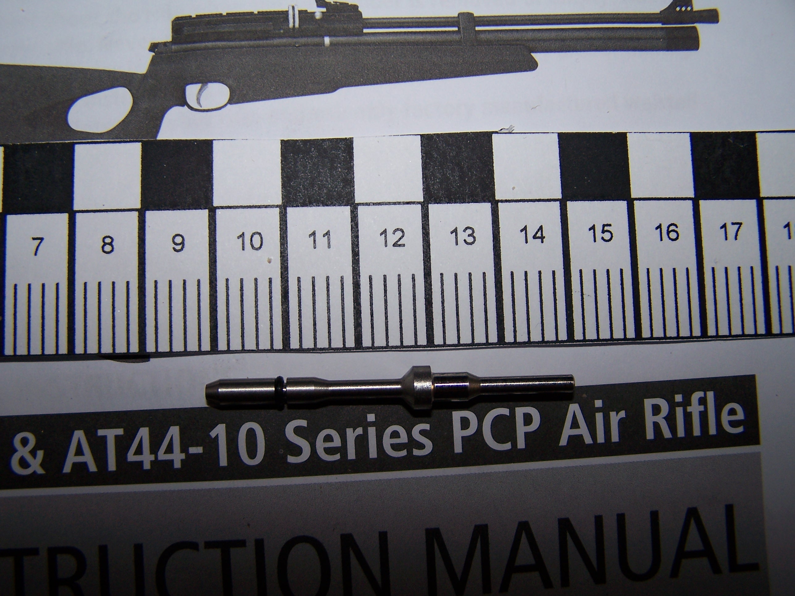

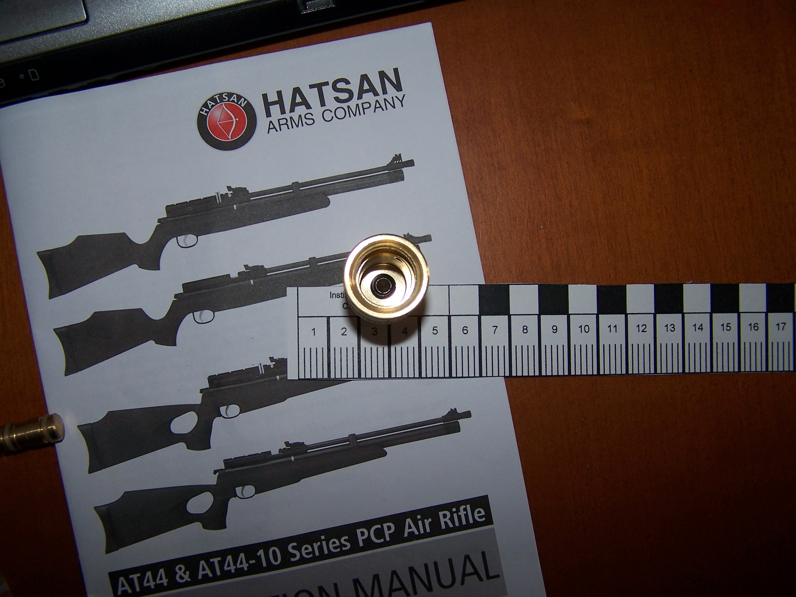

Los reyes me han traido por adelantado una carabina HATSAN AT 44-10, y tra una bolsita en la que biene incluido: los dos cargadores,el racór para cargar el aire, algo que parece un tapón (foto 1)de latón, un montoón de juntas toricas, y una especie de aguja percutora (foto 2). ALguien me podria decir que són y para que sirven. ¡Ah! las instrucciones vienen en ingles, y a mi del ¡I´M MAZZY, BIG MAZZY!(aquellos dibujos de principios de los 90)no me saques, ¿donde las encuentro en cristiano, o me las podeis pasar?. Saludos

Hola! Bienvenido al lado oscuro de la fuerza!!!
Ese tapón es para el vaciado de la botella si es necesario.

Gracias elindio, ¿y lo que parece una aguja percutora?
Re: Carabina Hatsan at 44-10
Supongo que te refieres a la aguja donde golpea el martillo, hay de dos formas y una mas larga que la otra.Cambiandolas, cambias la potencia, porque una deja salir más aire que la otra al golpear el martillo.

respecto al tapon,sirve tanto para descargar el deposito como para llenarlo en caso de que este pierda toda la presion,yo lo ago poniendo teflon en el tornillo de allen y taponando el agujerito por el que sale el aire con un tornillo roscachapa forzado.
