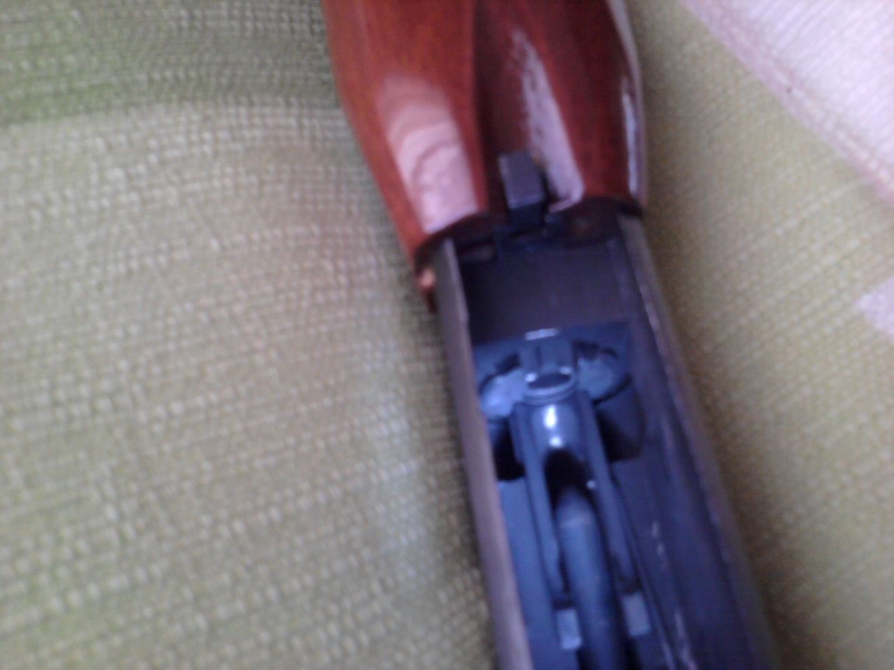

Mensajepor salvatore » 02 Dic 2010 23:54
en la foto se ve la tuerca y otra pieza que es la que pega contra la carcasa y bloquea el cañon con un bloqueo que tiene en la parte inferior

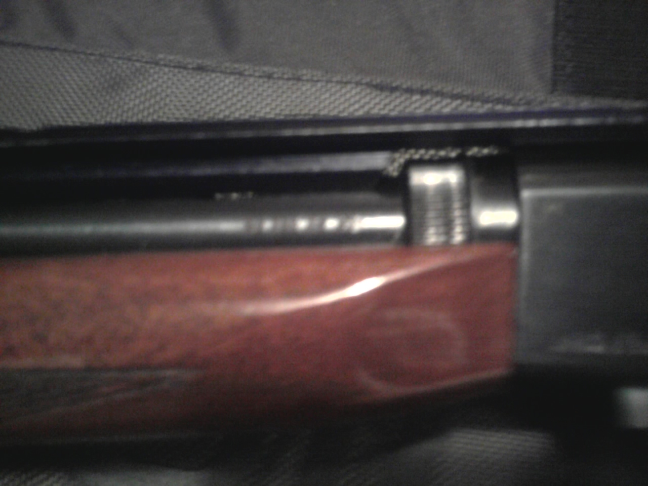

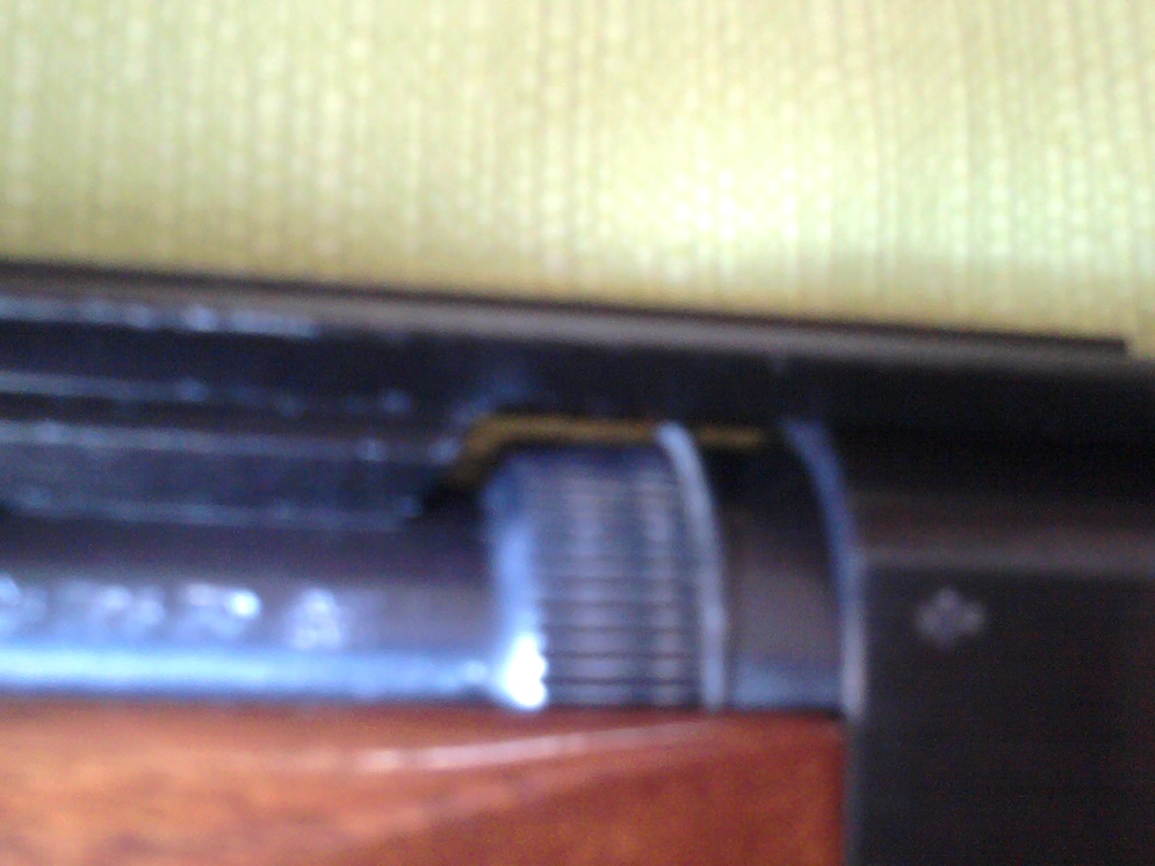

Mensajepor salvatore » 04 Dic 2010 15:31
una arandela entre la tuerca y la otra pieza yo la tengo puesta y perfecta no tiene holgura el cañon que quede pegando con la pieza de la carcasa donde quedan retenidas las balas para que alimente bien

como tiene que quedar el cañon

Tengo un problema con mi norinco jw 20, ya que tiene bastante holgura en el cañón(va 61
se ve la arandela entre las dos piezas
