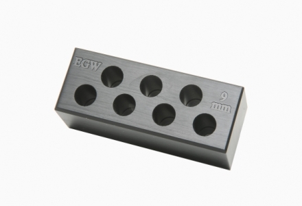

El comprobador es una pieza donde poder encajar el cartucho terminado. Si el cartucho entra y sale sin esfuerzo, es que da las medidas correctas.

Comprobador múltiple:
Pues voy a usar estas puntas para entrenar tanto para en el tiro con 9mm como para ir cogiendo practica 10
COMPOBADOR multiple.jpg (47.35 KiB) Visto 854 veces
Los venden en cualquier armería.
No creo que puedas pesar centésimas de grain, además gastarías todas las puntas hasta llegar a 4,3. Ves de décima en décima (3,8-- 3,9-- 4,0 ---etc). Aunque con optima-A yo haría de 2 décimas en 2 décimas (3,8---- 4,0---- 4,2---- 4,3)
