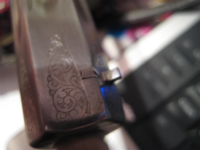

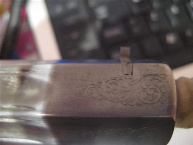

Estas fotos son de la mia
Hola  a todos, tengo problemas con la regulacion del punto de mira de mi "IMPERIO" de "ARSA", 40
Hola  a todos, tengo problemas con la regulacion del punto de mira de mi "IMPERIO" de "ARSA", 41

Tenia razón ARTESANO. Eso no es una cola de milano. Espero que se consiga desplazarla sin que se salga. Eso es una chapuza que no esperaba de ARSA.

Si!, ARTESANO tiene razon, la foto de EINAR es un clon de mi pistola, lo hare con cuidado y mimo.
Gracias a todos. :apla: :apla:
