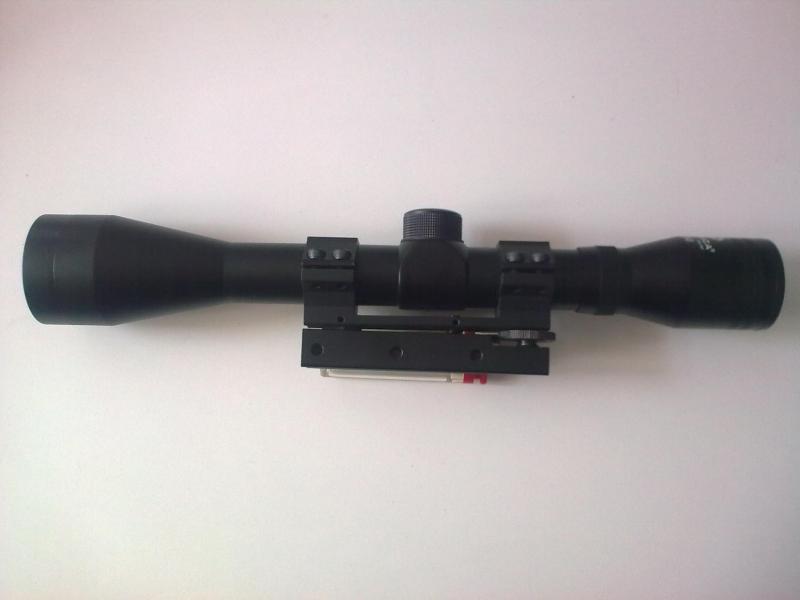

Hola! Tengo un visor Norica 4X40 en mi carabina Norica Dragon 5.5
Hola! Tengo un visor Norica 4X40 en mi carabina Norica Dragon 5.5  21102010_001.jpg
Cierto día, noté 02
Vista general.

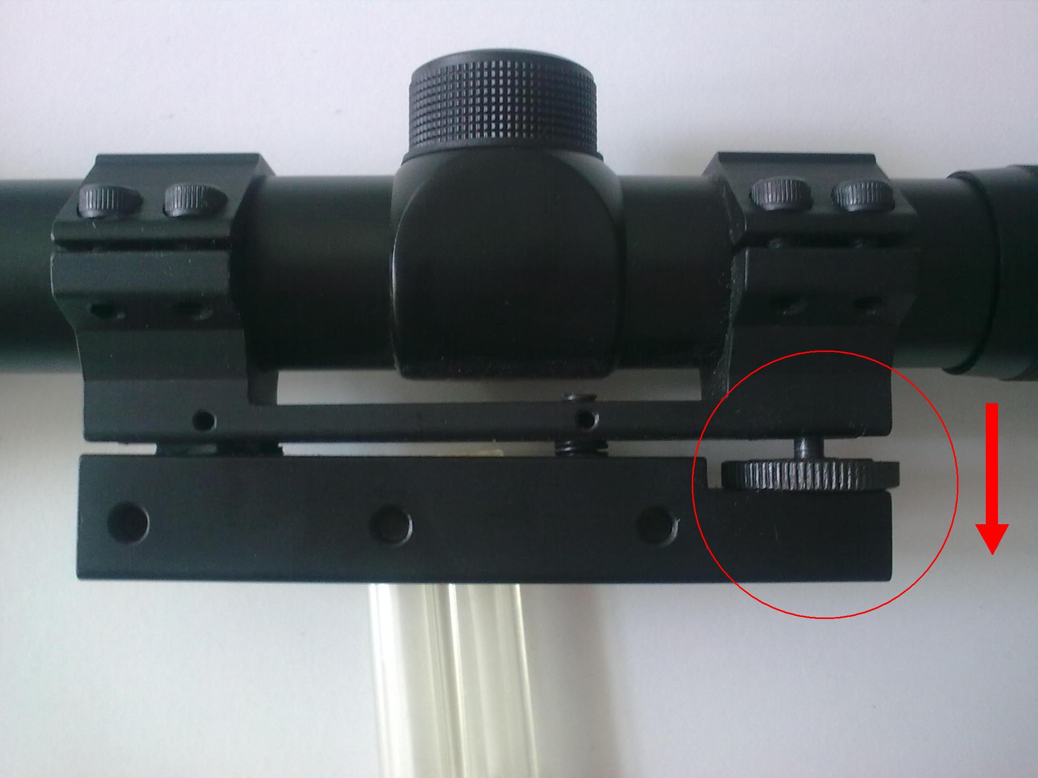

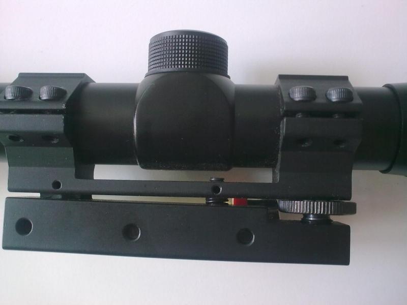

Cierto día, noté que algo extraño ocurría, pues la rueda que regula la elevación del visor con respecto del soporte no funcionaba.
Cierto día, noté 01
Detalle
Alguien, a juzgar por las fotos tiene idea de que pieza, mecanismo está roto o falta? Al girar la rueda, el visor debería subir o bajar, y ahora lo único que tengo es una pieza loca, como si de un amortiguador se tratase.
He observado que apretando el tornillo Allen que se ve sobresalir en la foto por encima del soporte, se puede disimular el problema, ya que el visor queda fijado al soporte.
Muchas gracias por vuestra ayuda.

Me da la impresión de que la rueda que regula la altura no coge rosca en el cuerpo de la montura. Podrías aflojar el tornillo allen y forzar a que coja rosca la ruedecilla, apretando en la parte alta de la montura.
No se si me he explicado.

argos1 escribió:Me da la impresión de que la rueda que regula la altura no coge rosca en el cuerpo de la montura. Podrías aflojar el tornillo allen y forzar a que coja rosca la ruedecilla, apretando en la parte alta de la montura.
Si, entiendo. Gracias Argos, probaré a hacer eso.
