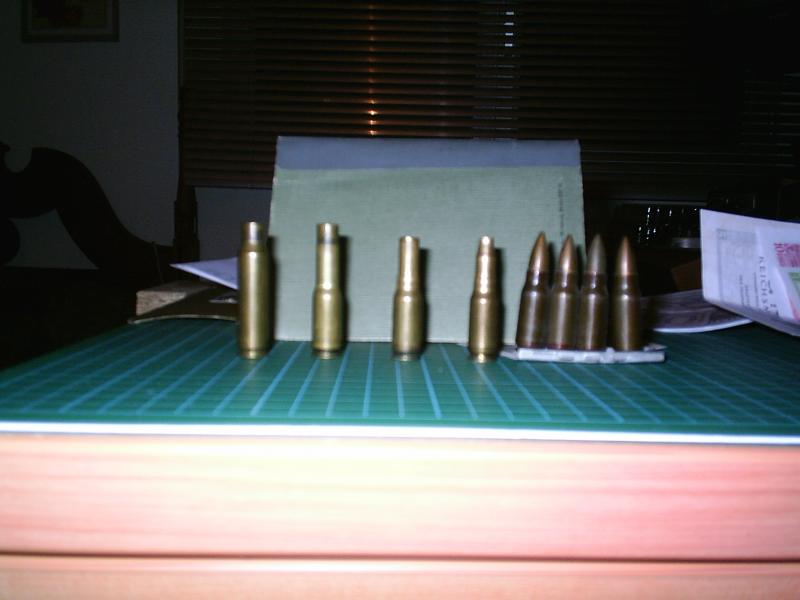

Yo transformo vainas del 308W, 8mauser, 30-06Sp, etc, a 8 Kurz de FOGUEO... para lo cual utilizo unas matrices de RCBS especiales.
En la foto adjunta ves como evoluciona:de izquierda a derecha
1.- la vaina del 308Winchester
2.- Una vez pasada la primera matriz
3.- La vaina recortada
4.- La punta levemente cerrada, ya que se trata de vainas para hacer FOGUEO.
