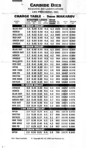

Alguien ha experimentado o tiene conocimiento de una receta -segura,
por supuesto- para obtener factor 125 en un cartucho del 9 Makarov?

¿Por casualidad no recargaras el 9 Makarov?,es que estoy buscando informacion y la verdad ,no hay mucha sobre este cartucho.

Gracias compañero,pero el material ya esta localizado,ahora faltan las tablas.
En unos dias probare cargas de Ba-9 a partir de 4.5 grain y punta de 95 grain,aver que sale.
Por cierto,aunque hay vainas del Makarov,se hacen sin demasiados problemas a partir del 9 mm Para.

Mensajepor Doroteo » 16 Oct 2010 17:08
yamfz escribió:¿Por casualidad no recargaras el 9 Makarov?,es que estoy buscando informacion y la verdad ,no hay mucha sobre este cartucho.
Yo voy a mis servicios religiosos los domingos y luego paso el día haciendo punto de cruz.
pero tengo un amigo que me ha pasado unas tablas por si te sirven.

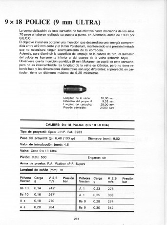

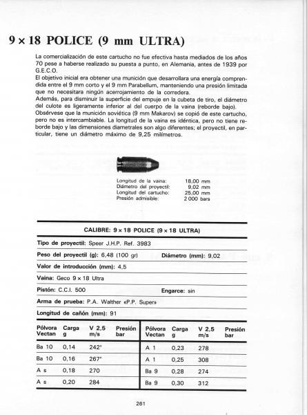

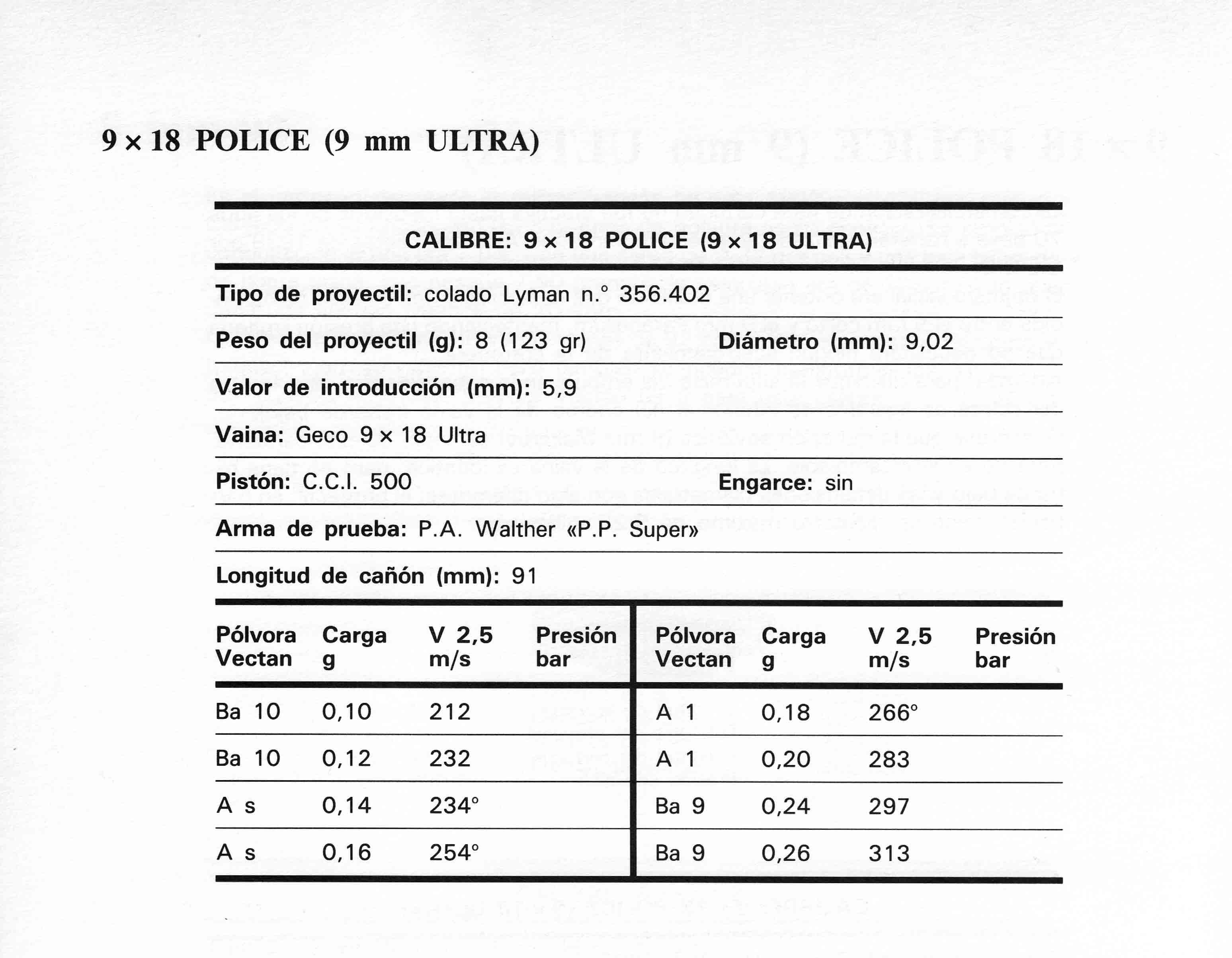

La tabla específica para 9 Makarov es de Lee y menciona pólvoras que yo ni he visto. Las otras dos tablas pertenecen al Manual de Recarga Nº 3 de René Malfatti y se maneja con las pólvoras francesas, que seguro que nos suenan más. Pero ojo! que no son para el 9 Mak, sino para el
9x18 Police (9 mm.Ultra). Malfatti no incluye tablas para el calibre soviético. Pueden ser tomadas unicamente a modo de referencia, quizá válida, dado que comparten iguales tolerancias en cuanto a presión admisible. El alcance del proyectil y prestaciones balísticas del invento, para mí estarán siempre por debajo de la seguridad.
He de advertir que mi amigo todavía no ha recargado ese calibre. Ha utilizado munición original Sellier&Bellot adquirida sin problemas en otros tiempos, pero por causa de la punta metálica, se ve obligado a recargar reemplazando por punta de plomo para poder tirar en las canchas deportivas.
Líbrenme los dioses de aconsejar, que no soy yo quién, pero sí opinaré y opino que a cada arma su calibre y a cada calibre los elementos que le son propios. Si disponemos de vainas 9 MAK, para qué vamos a ir recortando las del 9 PARA. siendo además levemente diferentes en tamaño de reborde y diámetro de cuerpo?
Esa es mi humilde opinión.
En todo caso, te remito a los señores foreros veteranos, que de esto saben mucho más que yo.
Otrosí: Malfatti pesa sus pólvoras en gramos. No tenemos sino que multiplicar sus gramos por 15,5 y ya hablaremos el idioma en el que creo que nos manejamos la mayoría.
Confío en que estos datos te resulten de utilidad y sean usados con la extrema prudencia que requiere la siempre delicada operación de recargar.

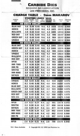

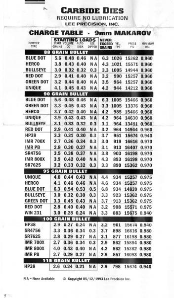

Tabla que viene con los dies de recarga Lee

9x18 Police. Tabla1

9x18 Police. Tabla2
