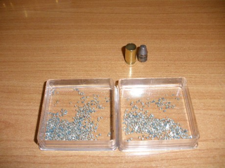

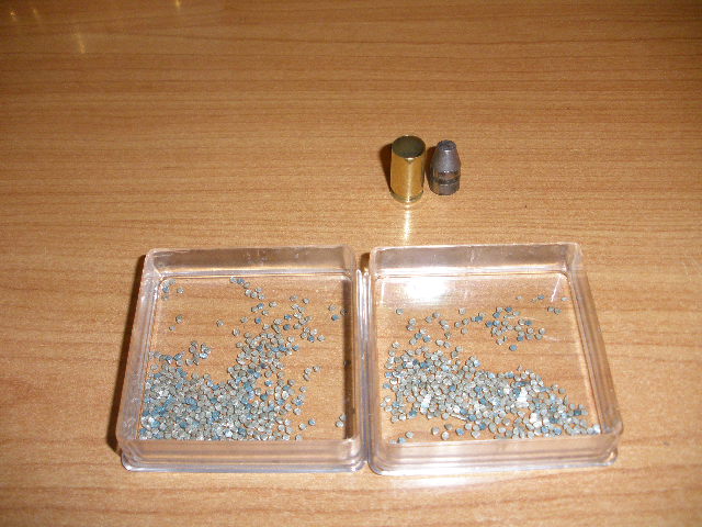

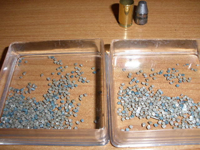

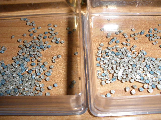

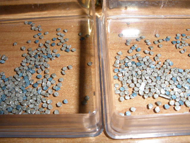

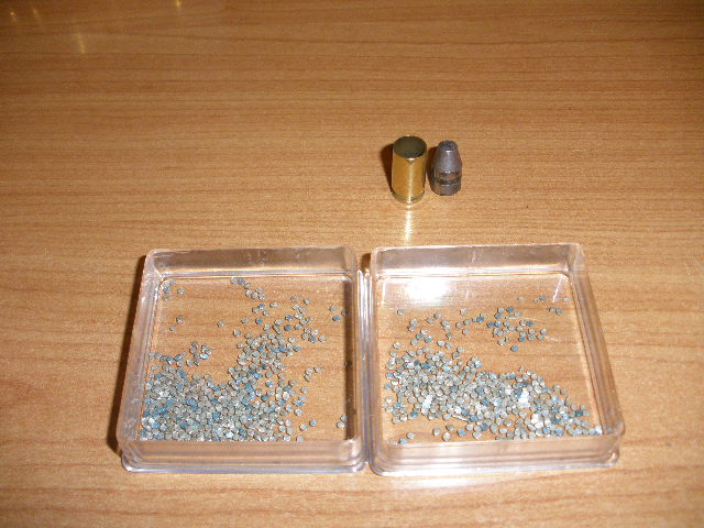

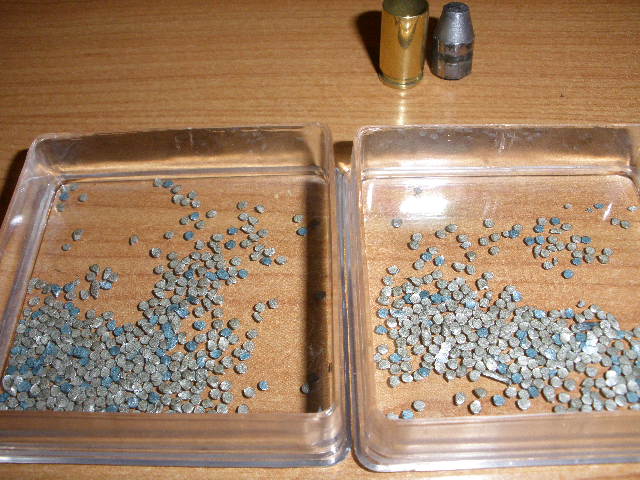

Hola compañeros:
Como la curiosidad mató al gato y la experiencia en la madre de la ciencia,pues eso, vamos a hablar con propiedad.
Cojemos un cartucho montado del 9 mm pb y lo metemos en el tumber, tiempo 8 horas , despues lo desmontamos con el martillo de inercia y este es el resultado.
Re: Para uno que quiere empezar
Alguien sabría decirme cual de las dos cajitas contiene la polvora que ha pasado por el tumber.
No se aprecia ninguna diferencia.
No se observa polvo.
La polvora en cuestión es optima A.
Conclusión, por lo menos con esta polvora , leyenda urbana.
Mañana experimento con la polvora BA 10.

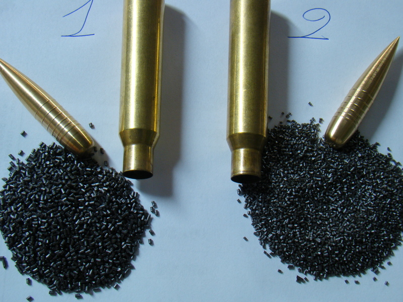

Yo he tirado algunos cartuchos que estaban feos y que pasé por el tumbler.
Cartuchos de pistola,un par de horitas de meneo...y no noté diferencia.
Pero todas las polvoras no son iguales,las hay por ejemplo que llevan un laqueado como retardante.Romper el grano de polvora no lo va a romper.
Quien nos garantiza que ese laqueado no se pierda y cambie la vivacidad.
No tiene que ser algo drástico para ser catastrófico.
Que pasaría si en un cartucho de rifle que cargue 40-50 grains de una polvora tipo T5000 le cambia la vivacidad y la acerca a una T3000,nada escandaloso,pero suficiente para un susto.
Yo no tengo respuesta para esto en todos los casos y circunstancias,así que...
Bueno, parece evidente que con Optima A no pasa nada. Era de esperar. Yo creo que estaba bastante claro que nos referiamos a otras polvoras como las tubulares, o esferoidales por ejemplo.
Yo los rifles que oido que han reventado por esto, leyendo por internet, son aquellos que usan cargas fuertes y despues pasan por el tumbler.
Lo que no entiendo es para que narices hemos de meter los cartuchos al tumbler despues de cargarlos. Y mucho menos para que tratar de quitar el aval a un consejo que dan los fabricantes y que aparece en algunos libros de recarga, cuando con determinadas polvoras si que puede llevar a problemas. Mas aun, cuando estamos en internet donde novatos que no tengan mucha experiencia puedan entender que es seguro echar los cartuchos al tumbler despues de cargarlos.
- casull454
- 375 HH Magnum
- Mensajes: 3315
- Registrado: 16 Mar 2007 07:01
Benmi113 escribió:Lo que no entiendo es para que narices hemos de meter los cartuchos al tumbler despues de cargarlos.
Para quitarles los restos de lubricante que hayamos puesto a las vainas antes de recalibrar.
Yo también era reacio a usar el tumbler después de recargar, pero cuando me enteré que un gran campeón de IPSC lo hace siempre, lo probé y vi que no varía nada con las pólvoras que yo uso.
45Colt tiene razón: DEPENDE DE QUE POLVORA.
-Con las pólvoras que yo he probado (Optima-A, Optima-R, SP-2, SP-3, BA-9, VITAHVUORI N105, 3N37) NO PASA NADA. Se pueden poner los cartuchos recargados en el tumbler y no varía nada.
-Pero hay alguna pólvora (creo que sólo de arma larga) que sí que varía si pones el cartucho recargado en el tumbler. En esta foto podéis ver el resultado de 2 horas de tumbler, pero no sé ni qué calibre es, ni qué pólvora:
Según lo que leí en este caso contreto, el resultado fue la explosión del cartucho dentro de la recámara.
