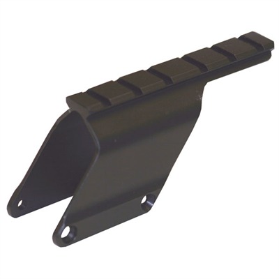

Aunq alguno me llamara animal,tengo pensado ponerle un ponto rojo.Como lo puedo hacer?
Q os parece este carril?

Mi intencion es poner un punto rojo, de estos pequeñitos, por lo cual cortaria el carril.
Tienes fotos del aparatejo en cuestion?

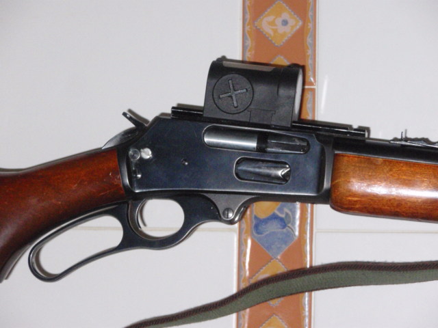

Melandru el Burris es del estilo y no esta nada mal y puedes ver el montaje en un palanquero Winchester.
http://www.burrisoptics.com/fastfire.html

No soy capaz a ver como va instalado!!!!!!!!!!! Ayuda!!!!!!!!!!!!
