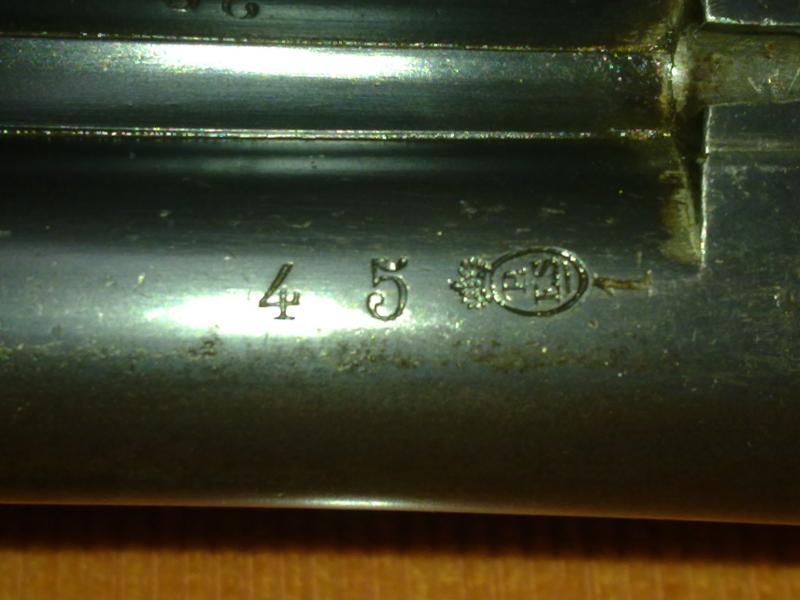

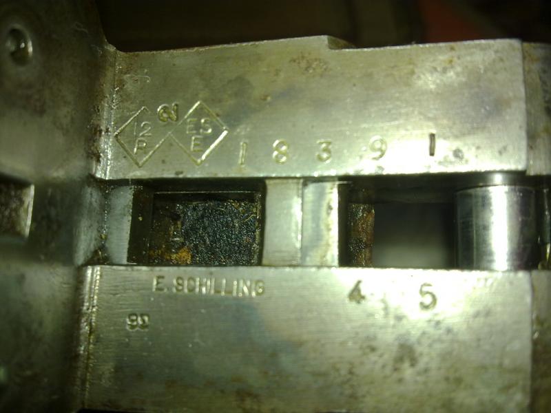

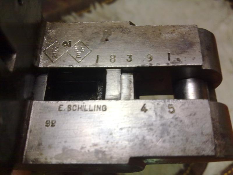

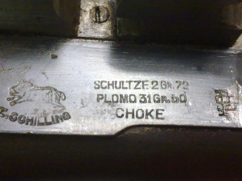

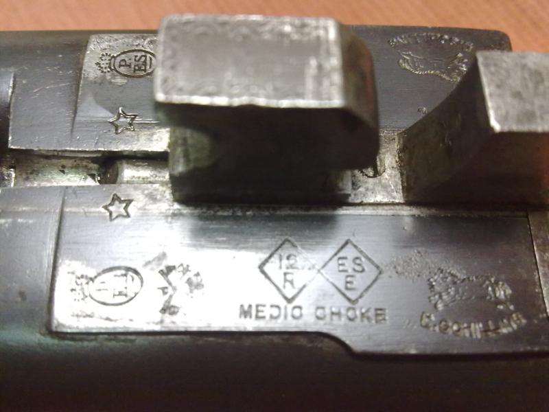

Hola a todos, acabo de conseguir una escopeta marca Jabali,de perrillos ccon bascula cuadrada en muy buen estado, y la cuestion es que me gustaria saber las carasteriticas de este arma ,edad y otras especificaciones que no entiendo de sus punzones:
Sobre la solista tiene el grabado E.SCHILLING Y P. PAGUAGA MARCA JABALI BARCELONA. En la bascula tiene el Nº18.391
un Nº 2, como si perteneciese a una pareja de ojeo,dos ronbos con las letras ES y E en el interior del primero y el Nº 12 y la letra R en el interior del segundo.Tambien tiene varios escudos con corona y la letra P en el interior. Otro grabado en el que pone: Plomo 31 Gr. 60

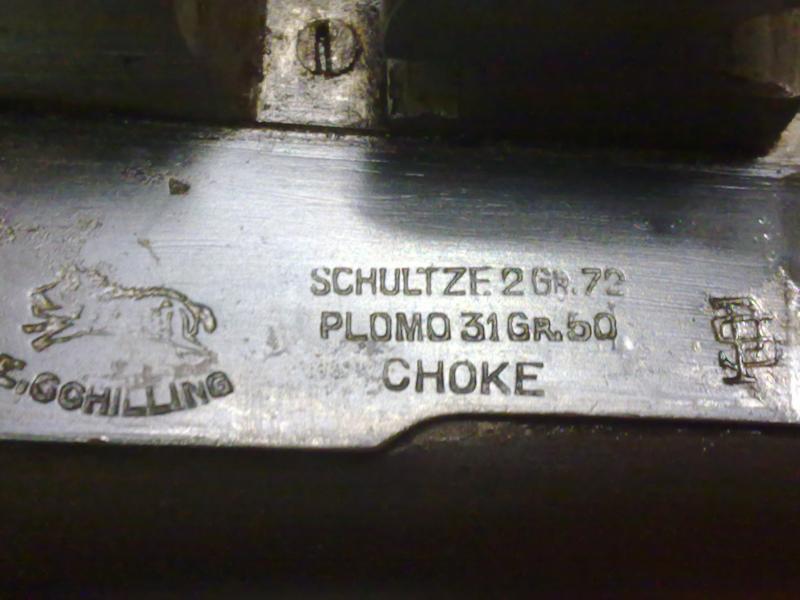

Otro grabado en el que se lee:
SCHULTZE 2 GR 72 ademas de la cifra 36, tambien tiene un simbolo como la letra E entrelazada y sobrepuesta con una P y creo que una S; parece una letra "china"

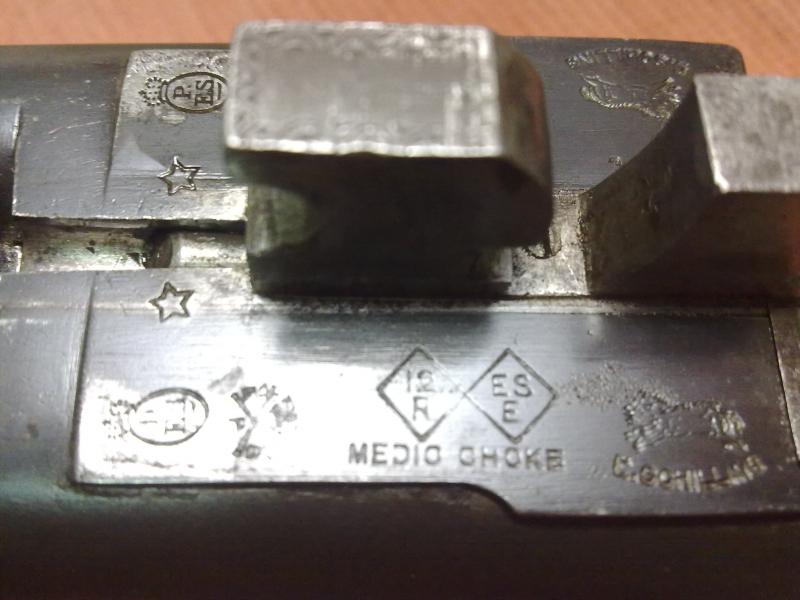

En los cañones lleva grabado en el derecho:Medio Choke y en el izquierdo:Choke. Tambien tiene grabado un 45.Todos los marcajes estan perfectos,al igual que la bascula, y estan grabados mejor que los que se ven en armas de fabricacion actual. Gracias de antemano a todos

Por qué no le haces unas fotos y las pones me guiará mucho más que la descripción, según la procedencia que me comentas una de las coronas debe de tener una C grabada debajo que significa Cataluña la R significa de propiedad real aunque según dónde esté colocada puede ser el año de fabricación que sería 1947 la E es prueba especial de sobrecarga
los escudos juntos con la letra P en el interior significa Eibar que es dónde está el banco de pruebas. En fin mejor me mandas las imágenes y te lo digo más seguro. Un saludo.

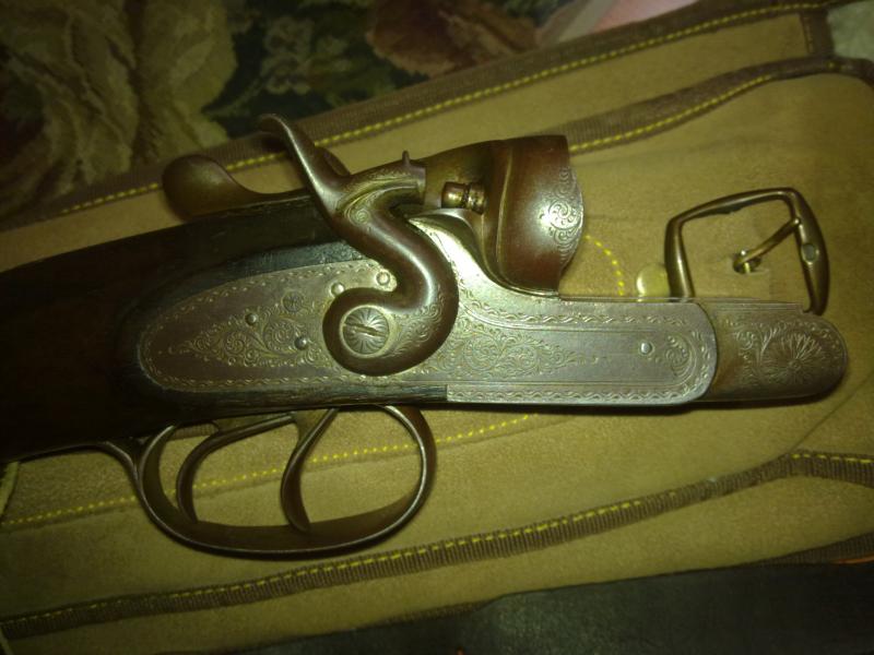

¡Lo conseguiiiii!Otra Foto...
Compañeros, por favor, espero vuestra ayuda para conocer algo de la historia de mi compañera de campeo.

Los cañones son Star Bonifacio Echeverria SA ES es la marca del fabricante dentro del óvalo con la corona y la R encima que es fabricantes de arma de la casa real pero no veo la letra que me dice el año esacto, yo diría por la fabricación y número de serie que ronda el año 39 aproximadamente, peeeeeero, no sé no sé. Siento no poder ayudarte más.

Tu escopeta se fabricó alrededor del año 1915 en la fábrica de Eduardo Schilling del Poble Nou de Barcelona.
SCHULTZE 2 GR 72 es la carga de polvora recomendada (2,72 gramos) era una de las primeras polvoras sin humo que se utilizaron. Igualmente, PLOMO 31,50 es el peso que debía llevar la carga de perdigones. El nº 45 en bascula y cañones indica el modelo de la escopeta. El resto de marcas que aparecen son las clasicas que llevaban todas las escopetas de esta marca y corresponden a las distintas pruebas durante el proceso de fabricación a las que el propio fabricante sometia a sus armas en su propio probadero.
Eduardo Schilling y Montfort provenia de una familia de judios austriacos que emigraron a Barcelona en la segunda mitad del siglo XIX, primero montó un taller de armas en Eibar y al poco tiempo en 1898 se trasladó a Barcelona a la fábrica antes citada donde comercializaba sus escopetas con la marca Jabalí las cuales adquirieron justa fama en poco tiempo, llegando a ser considerado como el mejor fabricante de escopetas de su época. Se casó con la hija de Luis Vives, que comercializaba armas y articulos de caza por catalogo bajo la denominación de L. Vives y Cia. , hizo sociedad con él y luego heredó su negocio. Tenía la central en la calle Fernando VII nº 23 de Barcelona (ocupado actualmente por el Café Schilling) y delegaciones en Madrid y Valencia. Falleció en 1925. Lamentablemente su hijo apenas fue capaz de mantener el negocio de su padre hasta 1929.
Espero que con estos datos sepas apreciar el arma que has conseguido.

Eugenia:
La numeración de esa escopeta indica que debió ser fabricada en el año 1921.
