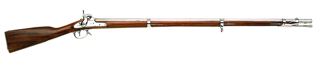

Hola. He visto esta preciosidad de mosquete y me surgen unas dudas:
- smoothbore es ánima lisa, por lo cual, ¿el cañón no tiene estrias? LLamadme tonto, jejeje, :apla: ¿Es muy determinante en la precisión o lo compensa con las 42 pulgadas de su cañón?
- Al ser ánima lisa, logicamente solo admite bola, ¿no?
- Me imagino que no es un arma para un principiante, ¿verdad?
- Alguien que lo tenga, ¿ me puede decir que tal es?
- El proceso de carga es el normal pólvora, sémola, calepino y peazo de bola?
El arma es de Chiappa; ¿creeis que Trelles podría importar este modelo? ¿Conoceis su precio en el mercado?
Me he enamorado de él ( que no lo oíga mi mujer, jejejej,); espero poder ponerlo en la lista de futuribles.
Un saludo, agradezco vuestros comentarios. :D

El anima lisa tambien admite perdigones, cosa que en estriado no se puede, asi que podras usarlo tanto para tirar bola como si te da a ir a cazar con el la menor.
El anima lisa, pues es lisa.....pero las bolas vuelan derechas. Yo tengo un mosquete de chispa del .75 y no vuelan mal del todo. Por supuesto un cañon estriado tira infinitamente mejor, pero para mi es aceptable.

Una pequeña matización, esta que pones es de percusión no de chispa. Si te confundiste no hay pega, pero si la que quieres es de chispa para empezar te olvidas. La chispa es mas complicada por lo que se desaconseja para principiantes.

Hola yo tengo el 1861, hijo del que te gusta. El 1842 es de percusion y ánima lisa, el último con el cañón así. Es un arma impresionante en todos los aspectos, exteriormente son muy similares. como es lógico la precisión se resiente algo. Te recomendaría uno como el mío, cal.58, que no es moco de pavo con balas Minié de 625 grains y 60 de 2F.En competición no te puedo decir en que categoría podría participar, me temo lo peor. Un saludo.

Sí, ya sabia que es percusión. Tengo pensado empezar con un woodsman, ¿me imagino que tendré menos problemas como principiante?
Respecto que tiras con bala minie; ¿al ser anima lisa no puede disparar únicamente bola?
¿En qué categoría competiría un mosquete de estas características?

Permiteme que te conteste a las tres cuestiones: el Woodsman es un rifle 10 para empezar en este negocio. El mosquete 1861 es de ánima rayada con estriado especial para balas Minié, el tuyo es de ánima lisa, son similares no iguales. La modalidad en la que podría participar me te temo que es ninguna. Un saludo.
