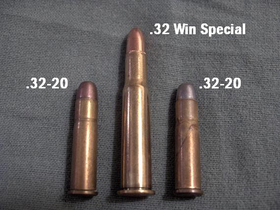

Creo que va a ser dificil que una armeria tenga este calibre.
Según algún foro americano, el .32 Winchester Special parece al 30-30 pero son diferentes y no son intercambiables aunque a nivel balistica son casi identicas.
He leido que el .32 Winchester Special tiene las especificaciones de cañon igual al calibre .32-40, y la recamara del .30-30.
Mientras el.32-20 no tiene nada que ver (todosegún algún foro americano).

El Lyman reloading handbook dice literalmente que el 32 win special es una vaina del 30.30 con el cuello ensanchado para admitir un proyetil de diámetro .321".
La transformacion de la vaina del 30.30 parece bastante sencilla si se dispone de matrices de calidad para el recalibrado del 32WSp. Se requerirá para ello un prensa de las llamadas "robustas" tipo Rock chuker o similar.
Las puntas las fabrica directamente Hornady, concretamente la referencia es #3210 FP en diámetro .321" y peso de 170gr. practicamente identica de aspecto a una 30.30 del mismo peso. Se podría pedir al importador sin mayores dificultades.
Emplear las puntas ligeras (menos de 170gr) y redondeadas de los 8mm alemanes (.323")no parece buena idea aunque la diferencia de diámetro es escasa y probablemente con una carga no extrema sería viable, pero no deja de ser un "experimento" no recomendable para gente no muy puesta.
