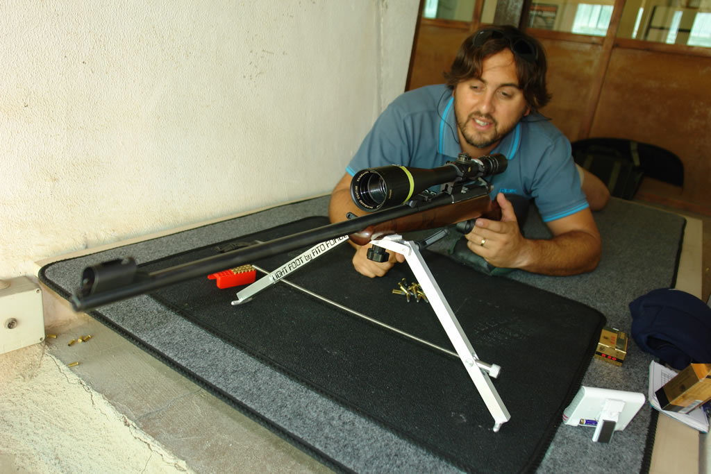

Re: bipode para CZ 452 ZKM
y este que te parece, es el que estoy utilizando para mini f-class está muy bien hecho y va estupendo. lo mejor el peso 275gr.
