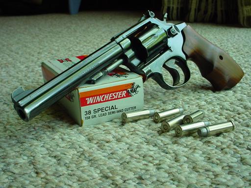

He intentado fotografiar en detalle la zona del punto de mira, pero mi cámara no consigue hacerlo correctamente.

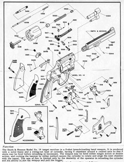

Adjunto foto de un modelo similar y el despiece del arma, donde no se señala ningún pasador que asegure el punto de mira.
Es posible que, de existir un pasador, esté oculto por el espléndido pulido y pavonado del arma?

No todos los S&W tienen pasador ni mucho menos.En muchos el punto es solidario al cañón.Depende modelos y épocas.
Edito,te había dicho que el tuyo no lo tiene,pero la foto no es muy buena.
En cualquier caso,todos los S&W que he visto cuando hay pasador este es evidente y está bien visible.

El diseño que se ve en la foto, con base para el punto de mira, lo lógico es que lleve pasador. De otra manera el punto de mira sería más grande e iría embutido directamente en el cañón.
El pavonado original es por piezas que luego se ensamblan, pero si ha sido repavonado posteriormente el cañón y el punto de mira juntos, cabría la posibilidad de que el pasador hubiera quedado enmascarado.
Sería interesante chequearlo con una lupa potente para encontrar algún rastro que identifique la posición del pasador.
Como dices que el revolver es muy antiguo todo es posible. Yo lo consultaría en el Foro de Smith&Wesson porque los americanos tienen mucha información.

En efecto. visto minuciosamente con gran aumento se adivina algo por ambos lados, que podría ser un pasador perfectamente enmascarado por el tratamiento de superficie.

Si observas detenidamente debajo del punto de mira, y a ambos lados, distinguirás el pin o pasador (en tu foto se aprecia claramente).
El problema es que viene pulido y pavonado integralmente con el acabado del arma. Extraer, podrías extraerlo, pero alterarías el perfecto terminado, en esa parte concreta.
Valora el riesgo y decide.
Personalmente, y si no afecta al enrase de miras, no lo tocaría y miraría de pulir el punto de mira finamente y darle el mejor acabado posible.
