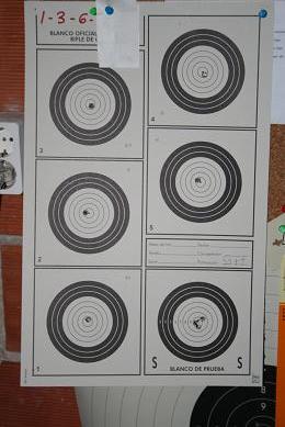

Te adjunto una foto para que veas lo que es capaz de hacer el .308 W a 100 metros. Aclaro que todos los que competimos en esa modalidad tenemos blancos así, que no estoy aportando nada especial, y muchos tiradores tienen muchos más que yo.
JW.
JW.

Por supuesto, el tiro de prueba a la 1 es limpio y frío.
JW.
