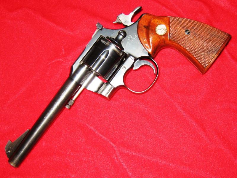

Gracias de nuevo, por las "recetas", os aseguro que tomo muy buena nota. Gracias de verdad.
Pasando a otro orden de cosas, por no entrar en disquisiciones estériles... paso a poner una carrera de muñequitos.
Y ya me quedan sólo dos dias para irme de :
Como siempre:
Joseann
Como siempre:
Joseann
