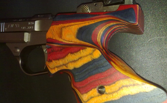

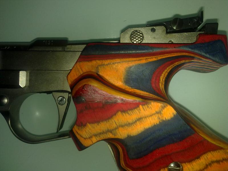

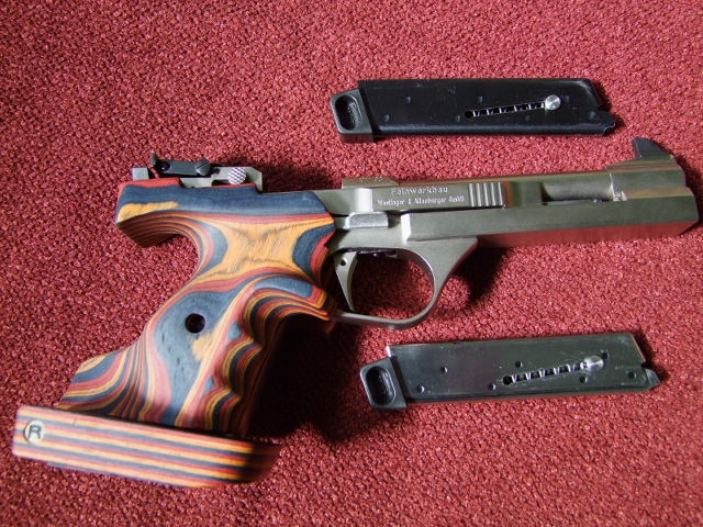

Hola , esta misma pasta utilize yo hace unos dias para modificar las cachas de mi Aw93 , me quedo de fabula !
Me costo menos de 8 euros en la ferrateria del pueblo.
He trabajado la zona donde queria añadir volumen aplicando la masa despues de moldearla (notas que esta a punto cuando cambia de temperatura y se uniformiza el colo de la masa/pasta).
Despues de extender la masa en la parte interesada , empuñe el arma para que esposara bien mi mano , quite antes de endurecamiento lo gordo de lo que sobraba ... el resto , una vece bien seco y duro , lo trabaje a la lima , y papel de lija.
Mi cachas tienen colores como se puede ver en la foto ...
Cosa que hace que la pasta de madera de color Beige, crema ... pues era bastante feo ... Me he puesto mano a la obra con rotuladores , rotuladores permanentes , y una capita de cola blanca mezclada con agua para proteger un poco ... Es una pena no poder enseñar las etapas del trabajo pero allí teneis el resultado .
Esta customización seguramente no les gustara a todo el mundo , per a mi si

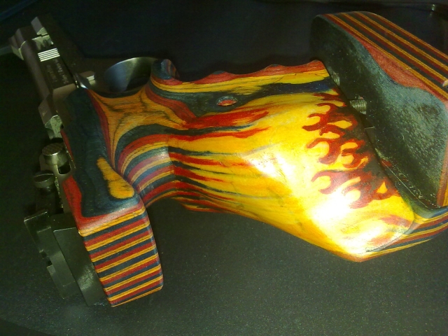

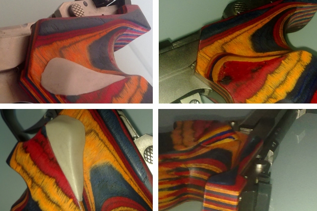

Re: Pasta para rellenar empuñadura de madera

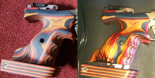

Gracias , tampoco es para tanto
jajaja visto de cerca esta muy lejos de la perfeccion a la cual se podria llegar con mas tiempo , paciencia, herramientas etc ...
más fotos :
comparativa (antes/despues)
Ahora estoy mirado el tema del descanso del pulgar, creo que utilizare tambien esta pasta ...
saludos
más fotos :
saludos

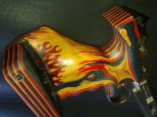

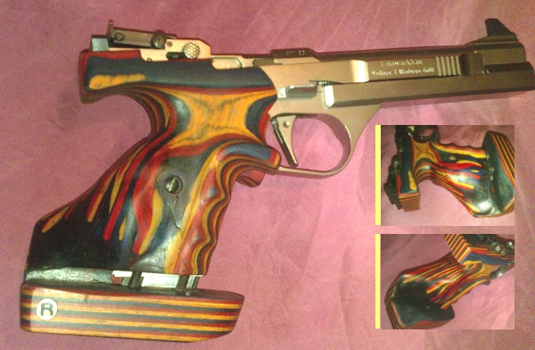

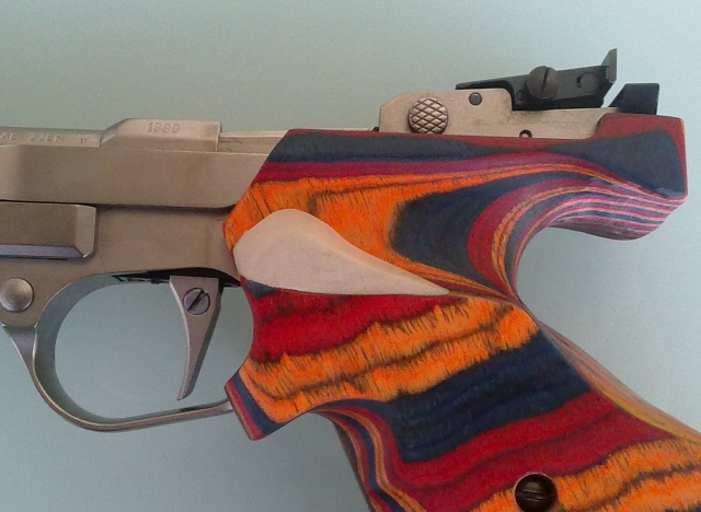

Una cosa queria añadir , si llegas muy cerca de la formas definitiva que le quieres dar a la pasta , y quieres evitar horas de lija ... hay una maera de tener un acabado excepcional y sobre todo sin huellas digitales !!
Solo teneis que pasar agua sobre la superficie ya formada , repasando suavemente con el dedo mojado toda la superficies de la pasta hasta obtene un resultado super liso (antes que seque y enduresca ! claro !)
Acabo de hacer el descanso del pulgar :
Antes :
Despues de pasta:
Despues de rotuladores + mezcla de proteccion (cola de carpintero + agua)
Antes :
Despues de pasta:

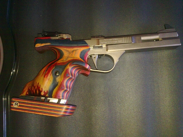

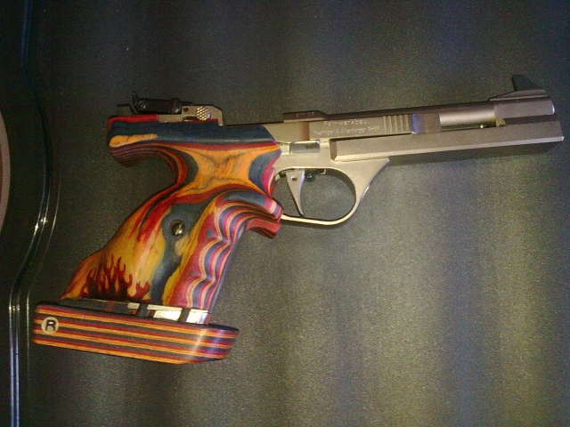

he tenido que retocar un pelin la parte baja, en foto ne so aprecia ... a parte del cambio de look
Que tal.
Me gusta más como te ha quedado ahora. Antes, con las llamas, quedaba un poco "macarra"
. Parecía la Feinwerkbau del motorista fantasma
Salu2.
Salu2.
FENRIS escribió:Que tal.
Me gusta más como te ha quedado ahora. Antes, con las llamas, quedaba un poco "macarra". Parecía la Feinwerkbau del motorista fantasma
Salu2.
Estamos deacuerdo
y aun así, estoy estudiando la posibilidad de pasar al totalmente negro, pero tengo serias dudas sobre el tipo de pintura que habria que utilizar ... quiza me lleve las cachas un dia a un amigo rotulista que adapta vinilo a lo que sea ! Tiene vinilos "rugoso" ...
No se ...
