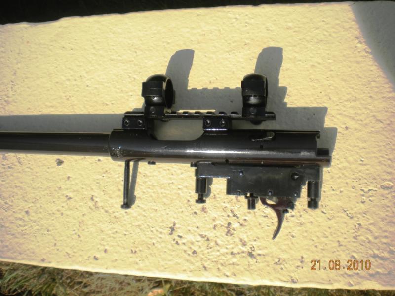

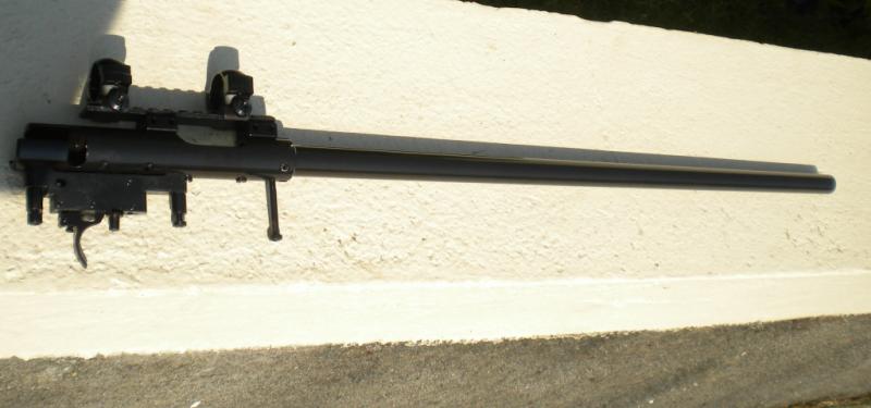

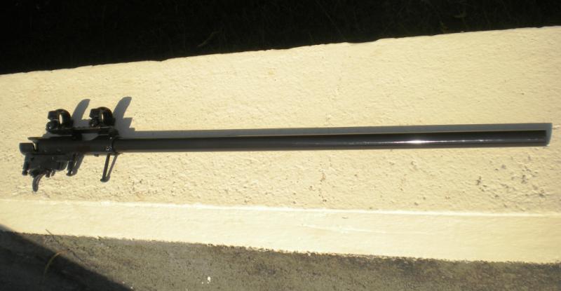

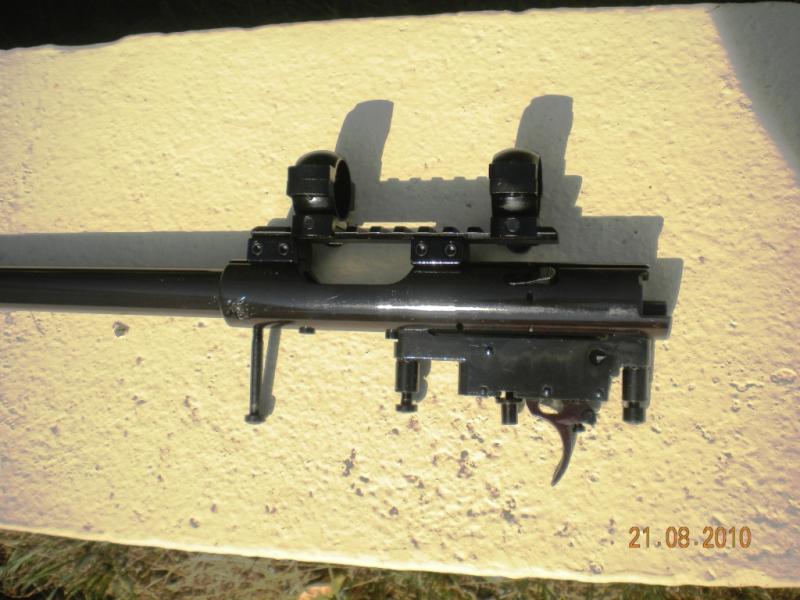

Estoy restaurando una carabina. Aqui os queda el primer pavon q le doy a un arma. Es una Walther del 22lr con mas de 20 años. Cuando termine con la culata, ya os hare la presentacion oficial en sociedad.
-Un kilo de sosa caustica
-300gr de nitrato potasico
-Un litro de agua destilada
-Una hora de coccion
Estoy restaurando una carabina. Aqui os queda el primer pavon q le doy a un arma. Es una Walther del 22lr 00
Estoy restaurando una carabina. Aqui os queda el primer pavon q le doy a un arma. Es una Walther del 22lr 01
Estoy restaurando una carabina. Aqui os queda el primer pavon q le doy a un arma. Es una Walther del 22lr 02

Interesante aporte,ahora,lo metiste en la bañera?¿ :? jaja con lo largo que es el cañon tuviste que buscar un cacharro grande.Saludos

Un cuadradillo de 50x50x800 de hierro, al q le quite una cara y le solde dos tapas.Unos 10 min de trabajo .Ademas un soplete grande, de esos q se enganchan a la bombona del butano. Por supuesto todo pulidito con lija de 400 y por ultimo de 600.

Te ha quedado muy bien, pero una hora cociendo ¿no es excesivo?

Es una formula q saque de un libro de quimica de 1800 y pico

Hola de nuevo,cuando alguien hace una restauración,tiene bastante solera por haberlo hecho uno mismo y este es tu caso.
Podrias detallar un poco mas para los no leidos como preparaste la pieza,si la puliste con esto aquello,metodo de preparación del caldero con el agua etc etc?
Si no te es inconveniente claro.Saludos y felicidades por tu post.
Melandru
Mensajes: 7221
Registrado: 15 Ene 2008 09:01
Re: Mis primeros pinitos con el pavon
Mensajepor Melandru » 22 Ago 2010 23:27
Pues las piezas q estan desgatadas, pero sin picaduras, les quito el pavon con Ferronet. Este es un dexosidante, q se usa para limpiar el hierro en los barcos ,aparte es muy buen desengrasante.De esta manera no tengo q pulir. En mi caso fue la caja del cerrojo y el cerrojo.
Despues de este proceso la meto las piezas en agua con sosa y a calentar .Unos diez minutos hirviendo,aclaro con agua y de esta manera se termina el proceso de limpieza. Combiene tener las piezas colgadas de alambritos ,para no tener q usar las manos.
Por ultimo el cañon, este si estaba picado. Lo he metido entre puntos ,en un torno, y lo he lijado con distintas lijas ,desde grano 300 hasta 600, hasta rebajar las picaduras del oxido.
Luego se limpia con sosa ,alcohol de quemar y a pavonar.
Por ultimo se lava todo bien, con abundante agua, se seca y al aceite.
ES MUY FACIL!!!!
La verdad q cuando terminas ,te sentiras orgulloso del trabajo.
PD.He taponado el cañon con dos balas de plomo y lo he rellenado con agua,la cual no dilata con el calor

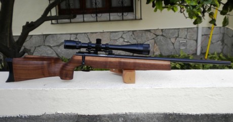

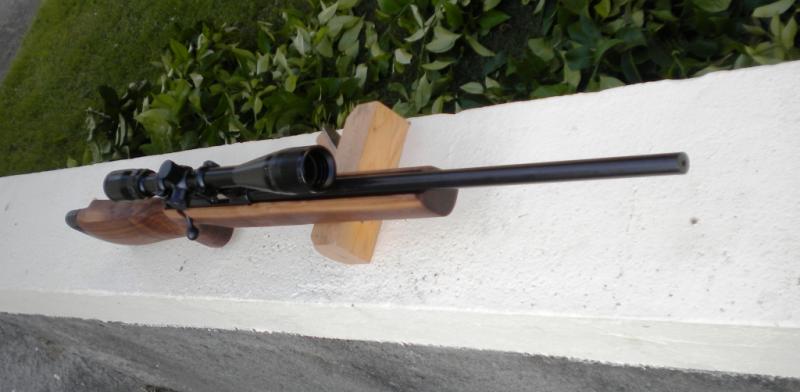

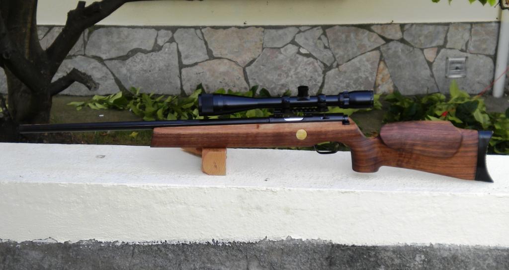

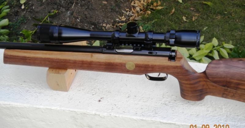

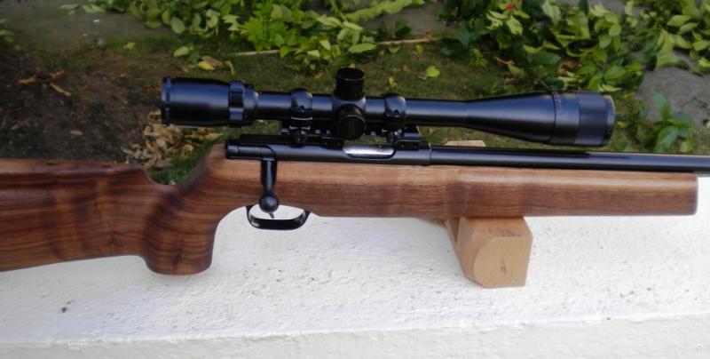

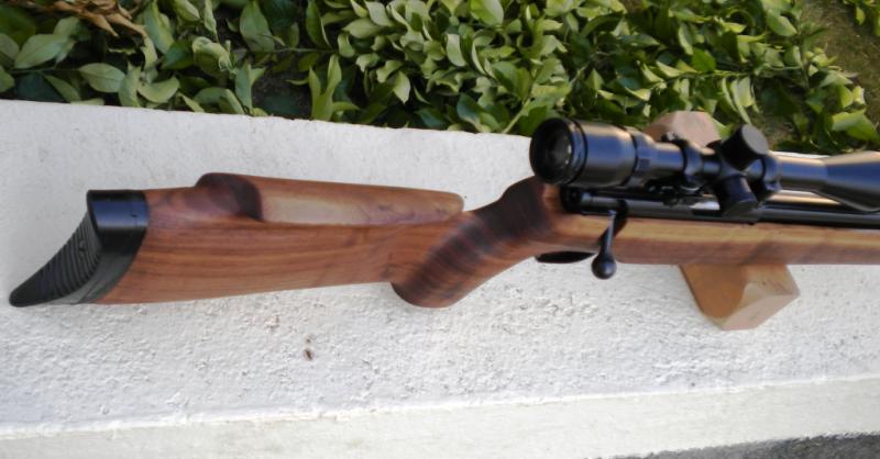

Aqui os presento una Walther con mas de 20 años y 13 propietarios. Este es el resultado .Espero q os guste tanto como a mi.
Estoy restaurando una carabina. Aqui os queda el primer pavon q le doy a un arma. Es una Walther del 22lr 130
Estoy restaurando una carabina. Aqui os queda el primer pavon q le doy a un arma. Es una Walther del 22lr 131
Estoy restaurando una carabina. Aqui os queda el primer pavon q le doy a un arma. Es una Walther del 22lr 132

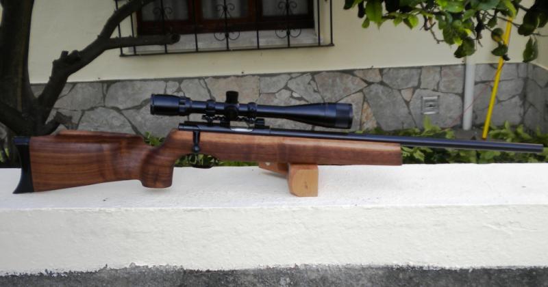

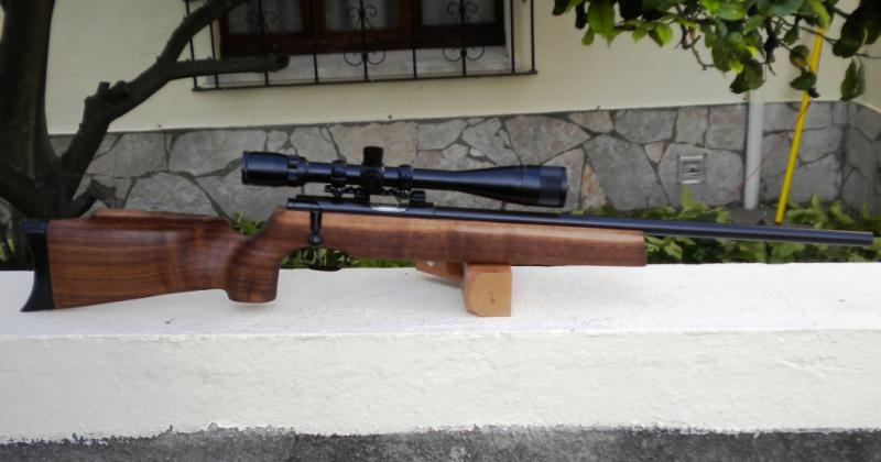

Mensajepor Melandru » 01 Sep 2010 22:05
:apla: :apla: :apla:
Estoy restaurando una carabina. Aqui os queda el primer pavon q le doy a un arma. Es una Walther del 22lr 140
Estoy restaurando una carabina. Aqui os queda el primer pavon q le doy a un arma. Es una Walther del 22lr 141
Estoy restaurando una carabina. Aqui os queda el primer pavon q le doy a un arma. Es una Walther del 22lr 142

te ha quedado nueva,magnifico trabajo. :apla: :apla: :apla:
