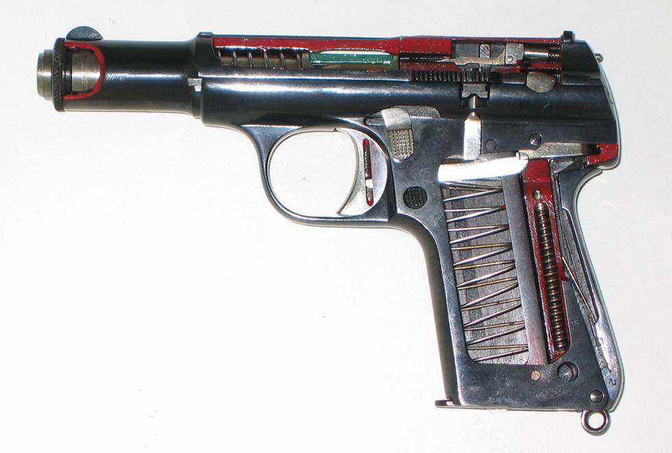

Alguien me podria ilustrar sobre como se desmonta la aguja percutora y el indicador de carga de la pistola Astra 3000
Gracias de antemano

El alza tiene que tener un orificio, metiendo un botador en el y tirando hacia arriba saldrá el alza y el indicador de cartucho en recámara.
Para la aguja percutora sacando el pasador que está en el centro de la corredera hacia arriba desde dentro de la corredera

consigo lebantar el alza un poco pero se me arquea la pletina entera y me da miedo partirla, ¿eso es normal?

PASTER escribió:consigo lebantar el alza un poco pero se me arquea la pletina entera y me da miedo partirla, ¿eso es normal?
saludos
Cuando la levantes la tienes que empujar hacia atrás y tendrás a la vista el indicador y el pasador de la aguja

Si la quieres desmontar es por que el indicador de carga hace que se te encasquille,me equivoco?
Era bastante habitual en muchos puritos.Saludos

La pistola esta inutilizada y lo de desmontarla esa parte es por simple curiosidad por que cada vez que la desarmo lo hago en mas piezas y esa parte nunca sabia como acceder a ella. gracias por tu interes

Aprovecho el hilo para hacer preguntas relacionadas.
¿Cómo funciona el indicador de carga?. ¿Ese indicador era la diferencia entre el 3000 y el 300?.
¿Existía algún truco para saber si la recámara estaba cargada?. Entiendo que todas las armas con el martillo oculto tienen el inconveniente de no deber llevar cargada la recámara (a pesar de los seguros). En este caso concreto de las Astras no serviría para nada al no ser de doble acción.

Al acerrojar el arma con un cartucho en recámara, el culote empuja una varilla que sobresale por la parte trasera de la corredera.
Entre la 300 y la 3000 hay mas diferencias, como la retenida del cargador.
Lo de llevar el cartucho en recámara depende de la situación, y si eres consciente de como llevas el arma no hay ningún problema por llevar el cartucho en recámara, aparte te indica, si has hecho varios disparos, si el arma está alimentada o no.
¿que tener que ver la doble acción con el indicador de cartucho en recámara? Las STAR Super A-B-S todas tienen ese indicador y no son de doble acción. Sin embargo, las ASTRAS 80-90-100 las STAR 30M-P-PK,son de doble acción y el indicador es que sobresale el extractor de la corredera, cosa que casi no se nota.

Quise decir que si no es de doble acción, llevar la recámara cargada (y el martillo en posición de descanso) no sirve para nada. Al tener que amartillar la primera bala se va al suelo. Y llevar el martillo preparado es ... para pensárselo (a pesar de todos los seguros).
¿Qué más diferencias hay entre el 300 y el 3000?.
¿Quisiste decir que al acerrojar para meter una bala en la recámara dejas la varilla fuera?. Malo si llevas el arma en el bolsillo.

hola que hay,a lo dicho de marroyol y tus dudas intentaré responderte.
Si lleva indicador de recamara es para llevar el martillo atrás en posicion de fuego,sea peligroso o no esa es la misión.
Efectivamente,una vez hay bala en recamara como te dicen,por la parte trasera por encima de donde va la aguja percutora sale una pequeña barilla que es lo que te indica que llevas bala en recamara como pudieran ser las walther ppk, o la walther p-99 por ponerte dos ejemplos.
En los puritos se han dado casos que por llevar este sistema y que sobresale mucho por el plano de cierre,se encasquillan,claro,que quizás no sean todas y alguna vaya bien,pero pasar pasa.
Una diferencia visual es que el armazón en su parte trasera pasa de ser recta en la 300 a ser curva (mas ergonomica) en la 3000,indicador de carga en una y en otra no,las cachas de la 300 eran de ebonite o asta y las de la 300 de baquelita,....etc.
Ahora a memoria no me acuerdo de mas diferencias,pero decirte por ejemplo que la astra 4000 o falcon ya llevaba martillo percutor exterior.
Por cierto,en gran numero las 4000 fueron hechas de microfusión.Saludos.
