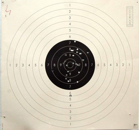

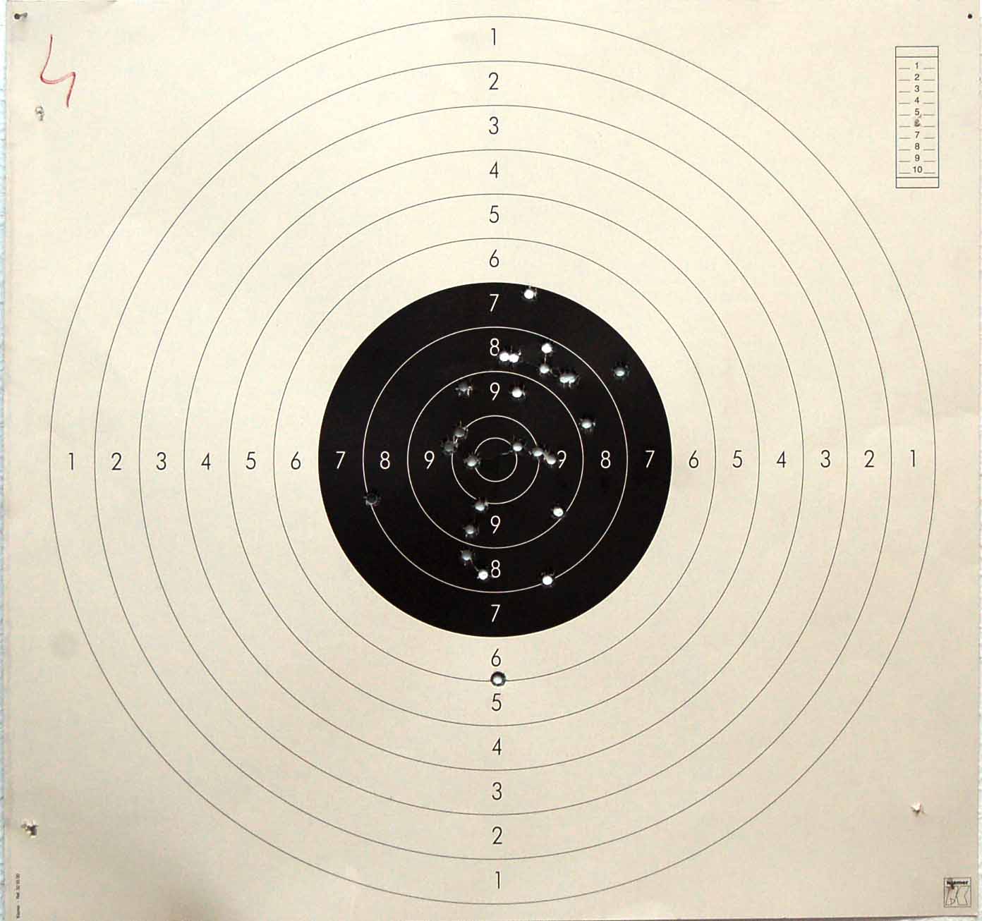

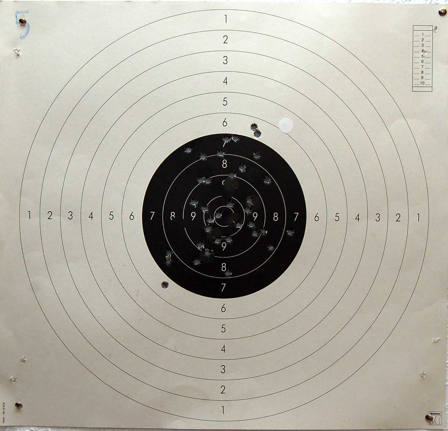

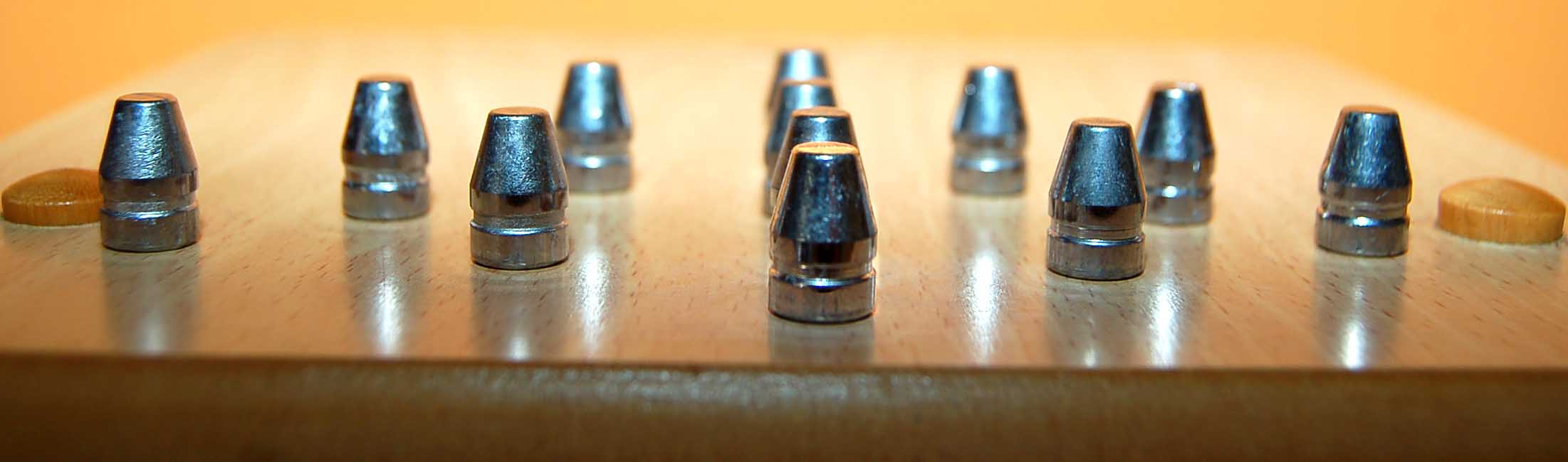

Si BUEN_TIRADOR este compañero es el que tiene un post en la seccion de comproventa vendiendo esta misma arma, las cosas que pasanhttp://www.armas.es/foros/armas-cortas/vendo-s-w-952-l-6-t899117.html,yo te aconsejare una carga y una LTC pero estoy asustado no sea que aparezca PACIFICADOR100 y nos la lie otra vez que la verdad que acojona el tio, bien yo en la mia que es como la tuya pero la de 5" recargo con con puntas de plomo aleado a 124 grains y recalibradas a 356 4,5 de BA9 y LTC a 27,30 y van de fabula ya si usas puntas encamisas quizas le tengas que meter un pelin mas de polvora ya que el cobreado ejerce un poquito mas de friccion en el cañon, te dejo unas fotos para que veas unas dianas mias y las puntas que uso, que conste que yo no soy un buen tirador y si el 9mm tiene mala leche, hay que disparar con la cabeza no con en dedo, desde que lo hago asi he mejorado bastante el tiro tiene que salir sorprendiendote y si eso ocurre ya veras las agrupaciones que haces, bien ya le he hecho caso a PACIFICADOR100 en hacer algo constructivo en el foro que Dios me perdone por mis pecados.
