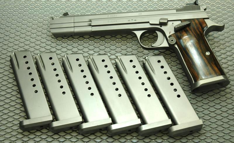

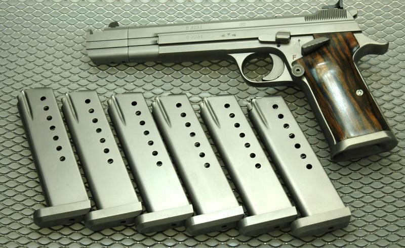

Jose como un experto en Sig, no hace una pequeña valoracion de carga.
un saludo y pronto te pedire opinion para una P210 que tengo en mente asi como esta que te adjunto.
Para ya muchaaaacho jajaja. Que gozada de pistola.
